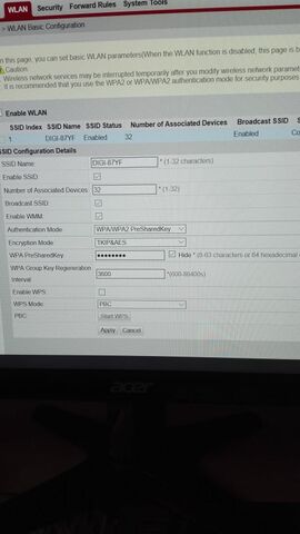

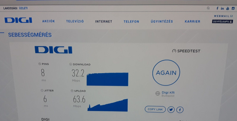

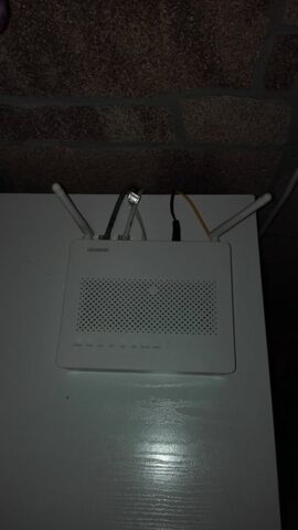

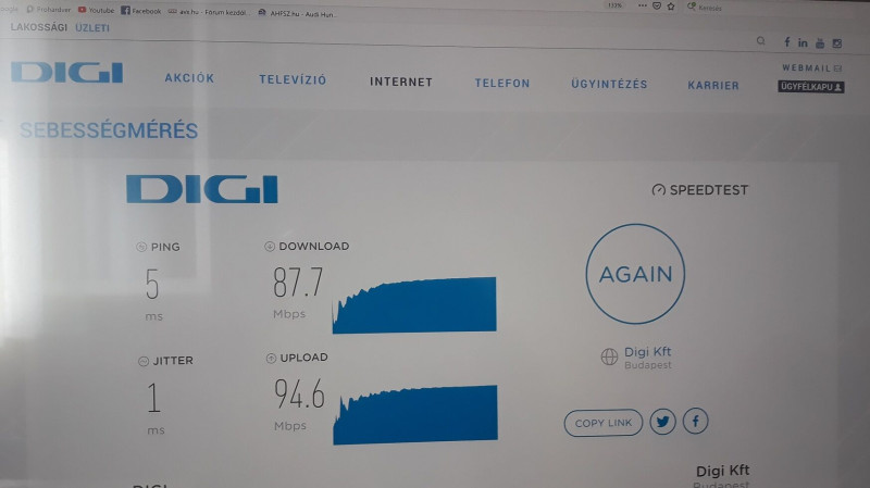

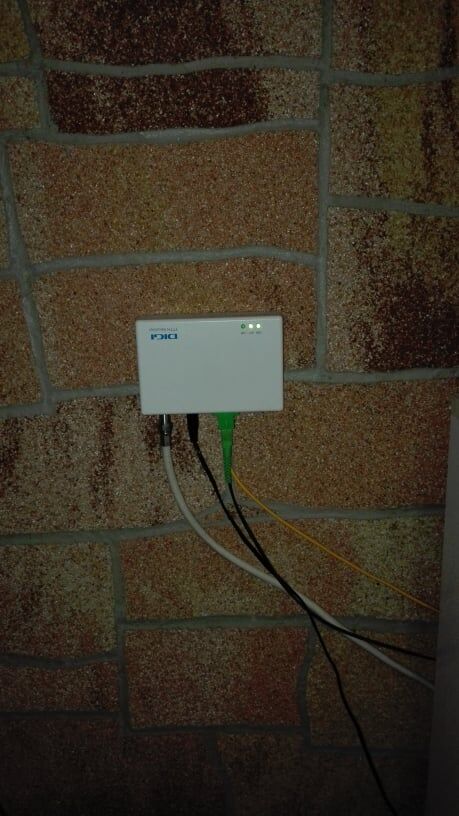

Üdv. Van egy D-link DIR-879 routerem (legújabb v1.07-es firmwarrel), azért vettem hogy legyen 5Ghz AC wifi, mert a tévékben csak 100-as lan van, viszont tudják az AC wifit. A gondom az, hogy nagyon gyenge a wifi sávszélességem, pedig a router a tévé alatt van.
Azt modják ezek a D-Linkek ilyenek, de pont egy felhasználó ajánlotta, hogy neki hozza amit tud a router.Tév: Sony 65A1
Internet: Digi DVB-C 100/100Az alábbi méréseket végeztem, de sokszor a youtube 4K HDR tartalom pufferel.
Sony A1:
PC gigabit kábellel:

DIGI-től kell készülék cserét kérned.

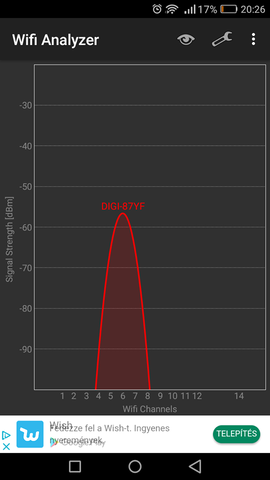

Ezek a "mérések" azon a helyen készültek, ahol szakadozik a WiFi kapcsolat ?
Működik a közelbn más "láthatatlan" vezeték nélküli eszköz (egér, füles,...) ? -

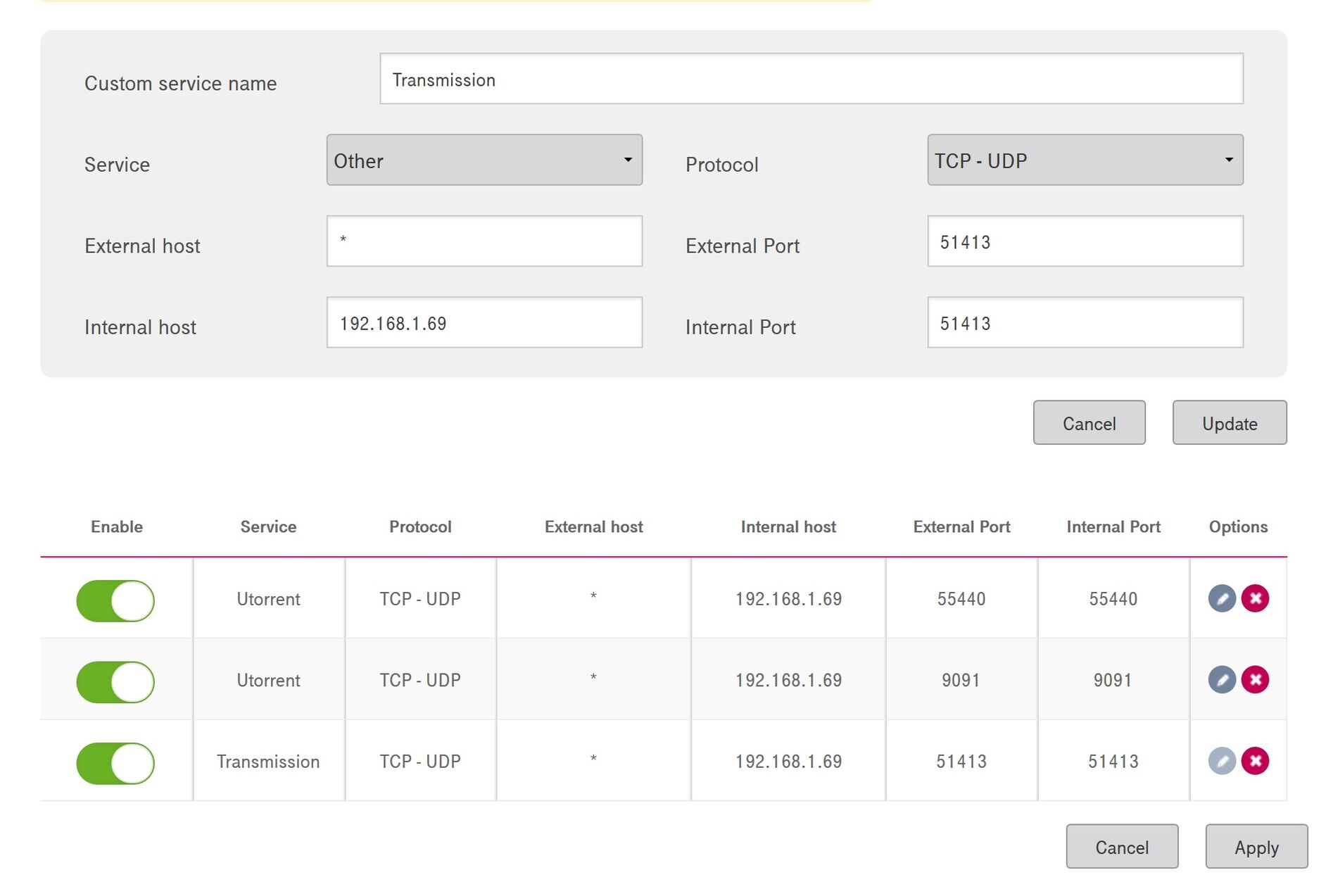

Telekomos Sagemcom F@st 5655v2 routeren az istenért nem tudok Transmission-nak portot nyitni.
[kép]Valkainek sikerült már?

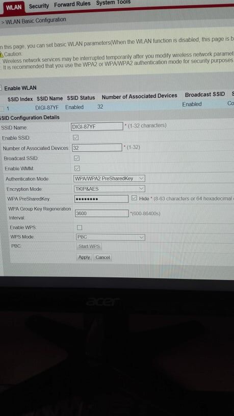

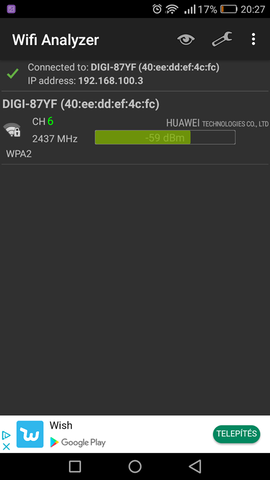

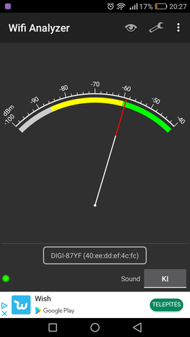

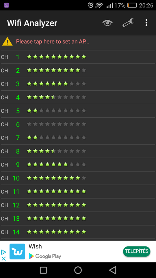

Üdv.! Lássuk az éteredet !

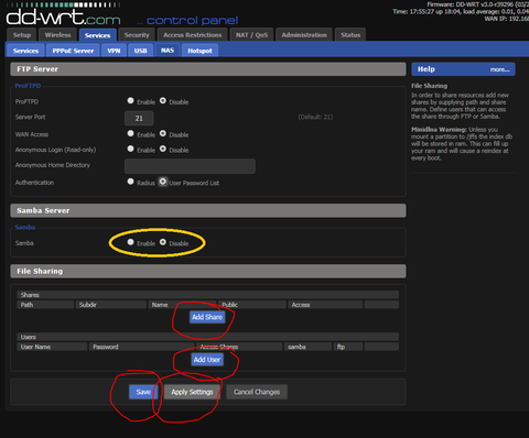

#22718208

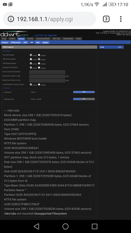

Doky586 #36615 üzenetére
Már mindent próbáltam.
A hivatalos fórumon ezt a választ kaptam:
I downgraded to:
Firmware: DD-WRT v3.0-r39101 std (03/07/19)
And work fine.Also, I downgraded to:
Firmware: DD-WRT v3.0-r39144 std (03/11/19)Also work fine.
Only, the DLNA server not work, yes in gui dd-wrt but not in my smartv.
I reset to default values (hard reset), configured all again, and now, yes, all work fine.
Még ezt kipróbálom , ha nem lesz jó akkor nem birkózok vele tovább.

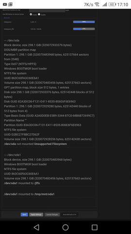

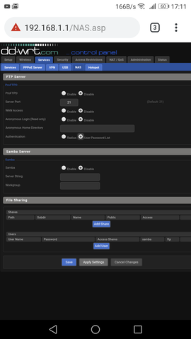

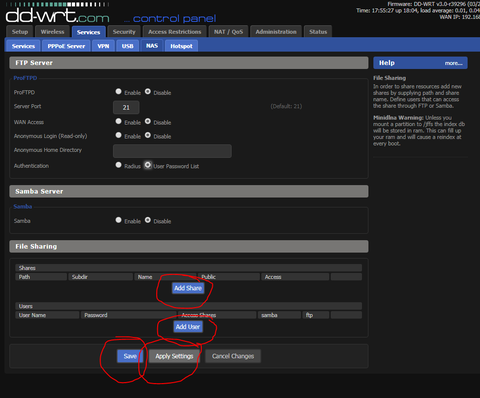

#22718208
Doky586 #36613 üzenetére
Ha enable -re teszem , akkor sem működnek ! Lap frissítés után vagy elnavigálva más menübe majd vissza ugyanúgy disable. De miért is ne disable maradna ha nem tudok enable állásba menteni , hogy az maradjon!
Közben a hivatalos DDWRT fórumon is feltettem a kérdést és az írják nem egyedi az eset. Egyes eszközöknél ugyanúgy előjön ez a hiba.

Szerintem te nem érted a lényeget!!
Persze ,hogy tiltva van! Erről beszélek,hogy nem tudom bekapcsolni , mert a lenti gombok nem működnek!
Ha nem tudom elmenteni aktív állásban , akkor inaktív marad!
Érted már mi a bajom?
A lemez az most lényegtelen , most ezt dugtam rá a pendrive helyett kipróbálás céljából.
#22718208
Doky586 #36605 üzenetére
Már írtam azt hiszem korábban.
Usb fülön engedélyezem , fel is csatolha magát! Lárom a lemez adatait!
A nas fülön nem tudok semmit sem csinalni!
A gombok közül egyik sem csinál semmit.
Néhányan szenvednek ettől (google szerint) más tipusokkal is , ott a frissítés a megoldás.
Itt nincs frissebb. Bármit teszek fel, mind ilyen.Szerintem a kódban van a hiba.
Explorer is a gomb nyomásra azt írja hiba az oldalon.
Google val keresve , más is panaszkodik arra ,hogy a konzol hibát ír a kódra.Egyébként ennek mi köze az ssl-hez??
Nem https-el használom, hanem sima http kapcsolattal! -
