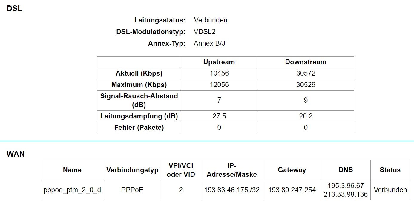

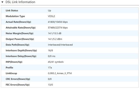

Ma kötötte be nekem az A1 (osztrák szolgáltató) a 40Mbit-es ADSL netet saját modemükkel, ami egy ZTE H268N DSL modem. Speedtest.net eredmény a szolgáltató modemével 37\10 volt. Elment a "szakember", majd bekötöttem a saját routeremet a ZTE helyett (TP-LINK TD-W9980 DSL router) amire azért van szükségem, mert a szolgáltató routere WLAN-ban gyenge és GigabitLAN-t sem tudja és nekem mindkettőre szükségem van.
Körülbelül 5 perc állítgatás után sikerült internetet lelnem, nagyon büszke voltam magamra, viszont a sebességgel nem voltam/vagyok megelégedve és nem értem mit állíthattam be rosszul. A saját routeremmel 27\10-et tudtam csak elérni, de azt viszont nagyon stabilan.
Mindkét modemnél a státusz fület megnéztem és a ZTE-nél 57000kbps letöltés elérhető maximum és amit abból kihasználhatok (40Mbites net révén) 41800kbps. A saját routeremnél viszont kerek 30000Kbps a maximum és a jelenlegi sávszélesség is.Van valakinek ötlete, hogy mit állíthattam el? Képeket mellékeltem a hozzászólásomban. Köszönöm előre is!!!
