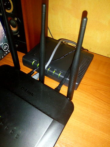

D-link Dir 842 routert használok vagy 3 hete az utorrentbe piros háromszög felkiáltójellel jelzi a port nincs nyitva mit lehet csinálni hogy tudjak feltölteni?
Sok mindent próbáltam de beleuntam! semmit nem tölt vissza!
Valaki tudna segíteni? -

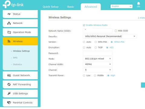

#35202
A kép lapján a DNS szervert jobb ha te állítod be és nem az árjárót osztod ki DNS-nek. "Use gateway as DNS server" részt állítsd át úgy, hogy adhass meg sajátot. pl. a szolgáltatódét vagy a google-ét, Cloudflare-ét... [link]
A 40 MHz meg mehet, mert úgy biztosan gyorsabb lesz. Persze csak akkor ha van elég "hely" az éterben. De biztosan van, ha a fő routert is beállítottad erre. -
