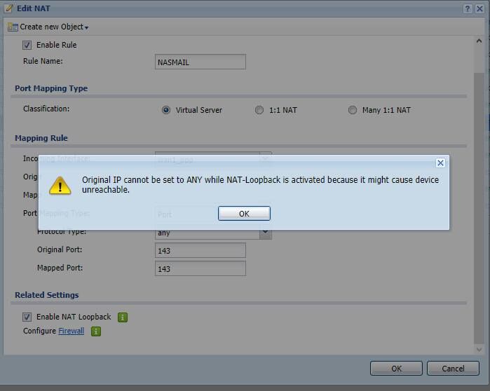

woodworm
Hibaüzenet, nem lehet az original ip beállítása any". Nem követted pontosan a leírást, a szerint létre kell hozni egy új address objectet, az addresss típusa "Interface IP", a értéke pedig wan1 legyen. Adj neki egy nevet és a szabály szerkesztésénél ezt az objectet add meg az "Original IP" sorban értéknek.
woodworm
A létrehozott port forward szabályoknál be kell kapcsolni a nat loopback opciót.
KuZo
Utolsó reményként bedobnám ide az alábbi problémát. Adott egy Zyxel Zywall USG20 router, ahol a belső hálózaton egy Synology NAS intézi a levelezést. A NAS-on DDNS beállításban be van állítva, hogy az xxx.synology.me címen elérhető legyen kívülről a levelezés. A belső hálón lévő gépek természetesen a NAS IP címét használják kiszolgálóként, de a mobileszközökön az xxx.synology.me van beállítva, ami kivülről csodásan működik (portok átirányítva) de bentről viszont nem. Az egy kínszenvedés lenne, hogy állandóan át kelljen ütni a kiszolgálót, ha egy mobileszközzel bejön valaki. Mit/hol kéne beállítani, hogy ne így legyen? Kínomban már a 80-as portot is a NAS-ra irányítottam, de ez sem megoldás.
Ötlet esetleg?
Előre is köszi! -

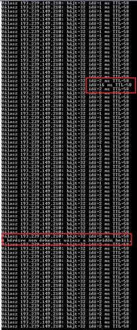

Miért ne lenne komoly?
Kb. tíz éve olyan netem van aminek a jellemző válaszideje 1-2 ms, de nem is az a gond hogy időnként megugrik hanem, hogy rossz időben történő kattintásra pl. nem töltődik be az oldal csak homokórázik a FF és/vagy a képeket hagyja le, részben vagy teljesen. Eljátszik olyat, hogy itt a fórumon betölti a topikot de 1-2 tag avatárját kihagyja, vagy teljesen összeborulva ad be egy oldalt.
Azérmár DIGI gigabittel ne legyenek ilyenek. -

#36822
Olvastam amit írtál, csak az alapján nem volt egyértelmű, hogy a router a ludas, nem írtad, hogy factory reseten túl vagy-e, reboot után rögtön elő jön-e a hiba...stb. Ráadásul a régi N10-esnek 10/100-as portjai voltak ennek meg gigás, így ez alapján még alapból a kábelt a PC és a router között sem zártam ki egyből.
De ettől függetlenül sajnos az eszközből való ping alapján nagyon valószínű, hogy benne lesz a hiba.
Szoftveres oldalról max. lehetne nézelődni custom fw felé, de ahogy nézem ehhez a típushoz nincs túl sok lehetőség azon a téren sem. :/ Esetleg még meg lehet ki be kapcsolgatni a szolgáltatásait, hátha valamelyik bugos, de ez nem biztos hogy vezet bárhova. Ha egyik sem akkor meg vissza boltba.

Mint írtam az előző router nem produkált semmi ilyen hibát ezért kizárnám a helyi háló gondot.
A digi router-el sem volt semmi gond amíg pár napig azt használtam.
Firmware frissítve, bár a legutolsó semmit nem javított csak plusz nyelveket adott hozzá.
Routerről pingelve is megvan a hiba csak nem annyira markánsan, ott is megvannak a belassulások.
Egy százas körben, csak ennyit enged a router, van 1-2 lassulás.pl
Csontikka
virkir
#36820
nem tudom mi a gond, csak ötletelek, hogyan próbálnám meg diagnosztizálni, hátha valamelyik támpontot ad a hiba megtalálásához:
Ha másik PC-ről pingelsz a net fele, akkor is jelentkezik? (zárjuk ki a gépet amiről pingelsz, biztos nem-e az okozza)
WIFI-n és kábeles kliensekről is egyformán reprodukálható?
(ha pl. egy okostelóról pingelsz akkor is jelentkezik?)Ha egyszerre pingelsz kifele több eszköztől, egyszerre jelentkezik a hiba minkét eszközön?
(Nem ismerem a router felületét) Esetleg lehet a routerből pingelni?
Ha igen és onnan pingelsz kifele ott is megvan a jelenség?Ha a net felől máshonnan pingeled a routert, akkor is fennáll a hiba?
Ha növeled ping csomag méretét változik valami?

Csontikka(gondolom router firmware frissítés, reset megvolt, illetve a routert kihagyva azonnal megjavul.?)
virkir
Lenne egy gondom.
Adott egy Asus RT-AC57U ami bekerülve a hálózatba az alábbi hibát produkálja.Elsőre egy 15Megás netre került amit váltott a Digi 1000 és mindkét kapcsolattal ugyan ezeket a kihagyásokat, szakadásokat produkálja.
Kábelhibát kizárnám mert az előd N10-es router-el nem volt meg ez a hiba.
Beállítási gond lehet vagy sikeresen kifogtam egy hibás példányt? -
