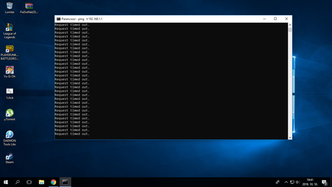

Sziasztok! A routerem ma óta nem érzékeli a WAN kábelt(ami ugye kívülről jön), először routerre gyanakodtam, aztán elkértem a szomszéd wifi routerjét, ami szintén ugyan azt a hibát dobja, hogy "wan cable is unplugged".
-Ezen kívül ezelőtt statikusan állítottam ip címet, átjárót, dns szerver ip-t, meg minden kutya f@szát
-Routert újra húztam
-Nem szolgáltató hiba, mert nagybátyámékkal meg van osztva a net és most is azon lógokBelépek a tplink router állítós oldalára (192.168.0.1) és ott fogadott először ez a nagy piros betűs írás, hogy nincs bedugva a wan kábel.
Most a WAN kábel halt meg, vagy a géppel lehet valami? Nem akarom újrahúzni a gépet hogy kitaláljam, mert ha a kábellel van akkor nem tudok letölteni egy rakás dolgot, amik kellenek.Ha a kábellel van akkor szóljak a szolgáltatónak vagy mi? Mert ugye ez itt a falban van elvezetve.

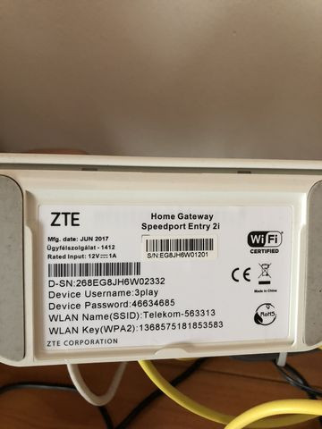

üdv
telekomos netem van, egy zte-s “csoda” szolgáltatja a tv-t és a netet is wifi-t
az a problémám hogy a wifi-t nagyon sokszor el dobja és csak egy wi-fi ki be kapcsolás után jó van h 1-2 orat van hogy csak 5 percig.
az lenne a kérdésem hogy ezt a problémát meg lehet e oldani vagy lehet esetleg egy másik routert ra kötni ami csak a wifi-t szórja?
kábelen nincs semmi gond az internettel csak a wi-fi
