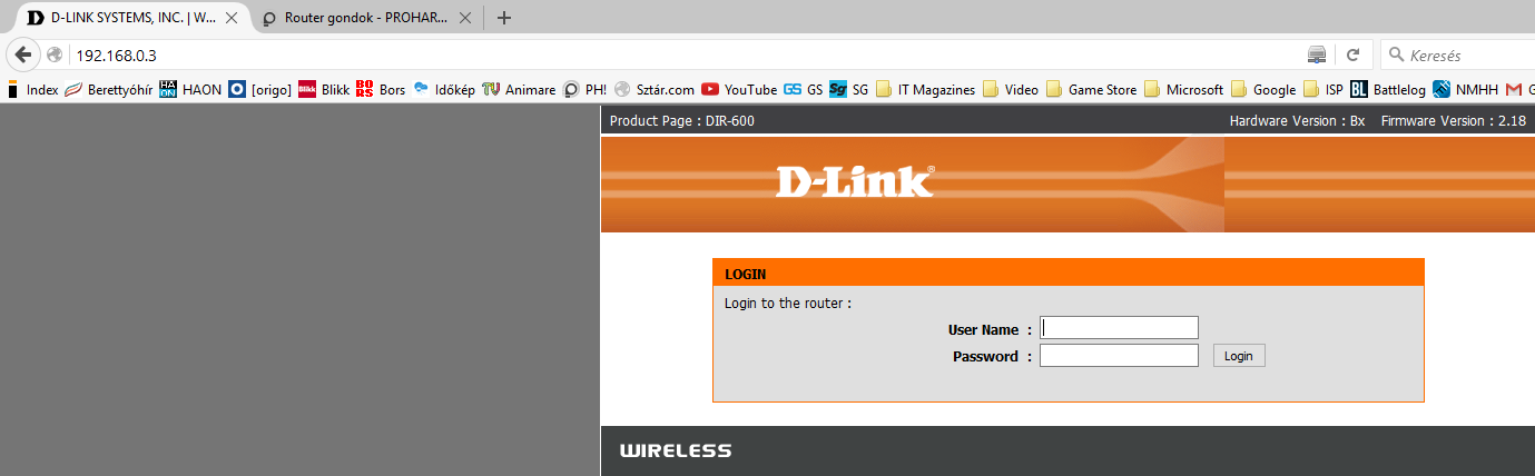

Helló, egy ilyen problémám lenne.
Fő router: TP-Link Archer C5 (DHCP-vel)
Másik szobában: D-Link DIR-600
Harmadik szobában D-Link GO-RT-N300
A negyedik router: TP-Link TL-WDR-3600 (NMHH mérődoboz) - ez közvetlenül rácsatlakozik a C5-re.A lényeg, hogy a TP-Link Archer C5 192.168.0.1 címen érhető el,
A másik szobában lévő D-Link DIR-600 AP módban van, és fixen kapja mától az IP-t a C5-től így elérhető a 192.168.0.2-n.A probléma a következő: Azt szeretném, hogy logikusan az összes router fix IP-t kapjon, tehát a harmadik 192.168.0.3 - ezt be is tudom állítani, és a negyedik pedig 192.168.0.4, ezt is be tudom állítani, viszont a fő routerből maximum a DIR-600-ig látom a csatlakoztatott eszközöket, pontosabban csak a DIR-600 routert, de bár az azon lógó kütyük ugyanúgy elérik a netet, a C5-ről nem látom. a Fentebbi linken le is van írva részletesebben a dolog.

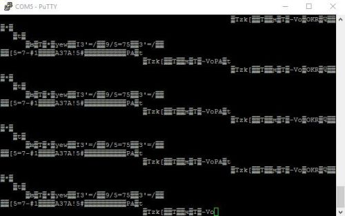

d3kk
Most meg próbálnám egy UC232A serial-USB adapterrel de semmi, se win 7 x64 se win 10 x64 alatt nem tudok kapcsolatot létesíteni a routerrel.
jól gondolom hogy a serial - USB adapternek a serial porton nincs 3,3V kimenet?

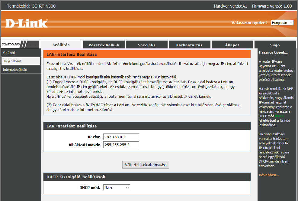

IpiBcsi
Sziasztok! Az Invitel csomagváltás alkalmából meglepett egy D-link go-rt-n300 típusú wifi routerrel. Nem mintha szükségem lenne rá, de azért "sportból" kipróbáltam. Minden szép és jó, viszi a 60/5-ös netet egészen addig amíg csak 1 lan kábel van beledugva. Mihelyt csatlakoztatok még egyet, kábelen és wifin is belassul 2-3 mbit/s-re, a feltöltés meg alig megy. Találkozott már valaki hasonlóval?
d3kk
Üdv, mindenkinek!
Lenne egy kérdésem egy wrt320n routerrel kapcsolatban. úgy egy éve sikerült valahogy brickelnem a routert. na mármost van nekem egy pl2303 usb serial adapterem, a routerre ráforrasztottam a megfelelő kábelek egy neten talált leírás alapján viszon a pl2303 nagyon melegszik amikor összedugok mindent illetve win alatt nem is tudom telepiteni mert nem ismeri fel a gép (USB device not recognized).
Kipróbáltam minden usb porton ugyanezt csinálja.
ebből kifolyólag putty-hoz nem is jutok el mert nem ismeri fel
ja az adapter típusa PL2303HX.
van valami ötletetek?
nagyon szeretném feléleszteni a kicsikét

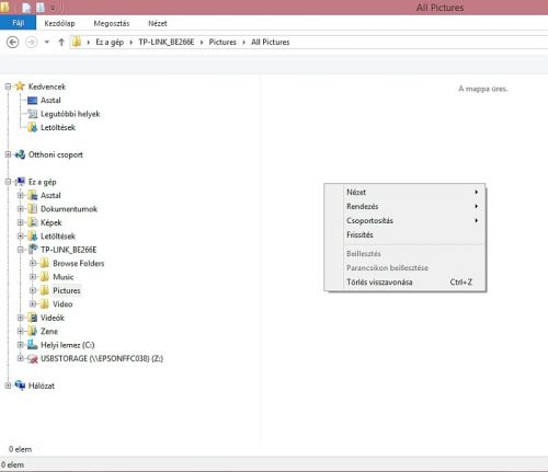

ningbo
Segítségeteket szeretném kérni a következő probléma megoldásához:
1 hónapja vásároltam egy TP-LINK Archer C8 routert. A működése eddig hibátlan, remek térerő, amire számítottam azt tudja. Most jönnek a gondok, mert szeretném az USB portra csatlakoztatott pendrive-ot a hálózaton használni, ill. a media lejátszón keresztül a TV-n filmeket, képeket nézni. Sok próbálkozás és bosszankodás nyomán eljutottam odáig, hogy a router felállította a könyvtárstruktúrát, a gépen látom is, tudok benne lépkedni, de nem enged bele másolni (a képen a beillesztés menüpont szürke, inaktív)
a média lejátszó látja (wifi), szintén tudok benne lépkedni a könyvtárak között.
Volt már valakinek ilyen problémája, illetve van valakinek ötlete?

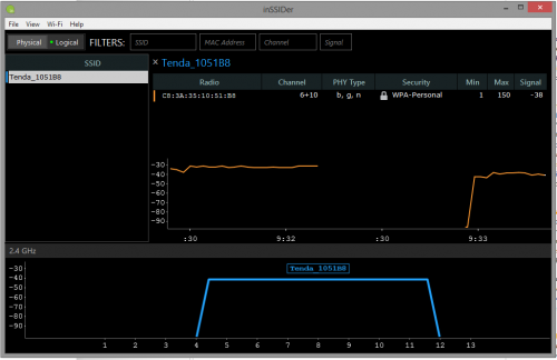

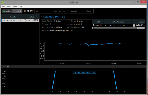

mezis
A WiFi-s kliensek nem sokat zavarnak. Inkább a folyamatosan adás üzemmódban működő rádiófrekvenciás készülékek.
A szomszédokét elég körülményes lekapcsolni. állítólag már van rádió frekvenciát árnyékoló tapéta.
(MRI vizsgáló helyiséget még alu lemezzel "tapáétázták". A mennyezetet is.) -

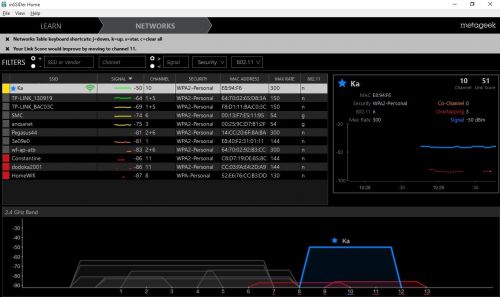

Blyan
De van egyéb bajom is az iPhonenal - de csak otthon. Mondjuk - írtam feljebb is hülye példaként - játszom az Angry Birds Friends-szel, van hogy a betöltésre várnom kell - tehát a kiszolgálóval való kapcsolatra - van hogy perceket az otthoni wifin. Mobilneten nincs ilyen - csak nyilván mondjuk utazás közben.
De a speedtest.net futtatásánál is fel-le ugrál a töltést jelző.Na mindegy, szóval tipkusan csak otthon tapasztalt dolgokról van szó. Lehet kerítenem kellene egy másik routert és azzal próbát tenni.
Még az is lehet, hogy csak a szifonomat utálja a hazai router. Csak vicces, hogy ha mondjuk alkalmazásokat akarok frissíteni, akkor vagy megcsinálom mobilneten, vagy megvárom amíg beérek a melóhelyre - ha éppen megyek.
Persze, rááldozhatom az időt is nyilván, hiszen ha lassan is, de megtörténik. De egy 4-5 alkalmazás frissítés akár 20 percet is igénybe vehet, ami meg felesleges akuidőt jelent a készüléknek.(#28021) mezis
Majd teszek egy próbát, amikor mindent lenyomok a router kivételével. Mondjuk kb rádiós kommunikációs eszköz nem sok van egyszerre használatban otthon. Az én telefonom, az asszonyé, meg a thinkpadem. Ezek is este, mert ha otthon melózom, akkor csak a laptop meg a telefon van.
Persze a szomszédok az külön kategória, jókora társasházban lakom, a korábban feltett képen látszik, hogy jó páran wifiznek körülöttem. -
még azonos mimo esetén is mondhatni tipikus jelenség, hogy a feltöltés gyorsabb valamivel, mint a letöltés, de ha a mimo egyik értéke adott irányban eltér, akkor pláne és úgy már nagyon is látható mértékben.
különböző okai vannak amiért készülnek olyan modulok is, amiknél az egyik irány eltér képességben a másiktól.
az appstore egy külön történet, az néha szolgáltató függvényében is eltér, én is tapasztaltam már, hogy egyszer a vezetékes neten lassú, máskor a mobiloson, de amellett minden más hasít a telefonon mind a kettővel. -

ny.erno
Kipróbáltam, amit javasoltatok. 9:32 és 9:33 kikapcsoltam a router beállításoknál a wifit. Akkor ott meg is szakadt a narancs vonal. Alul a kék az mit jelez ott Tenda 1051B8-nél? Mert az folyamatosan ment akkor is, amikor a wifit kikapcsoltam.
Szerk.:
Itt látszik, hogy a vonal megszakad, mert kikapcsoltam, de ugyan úgy van jel. Annyi, hogy bekapcsolt wifinél -35 dBm az érték, nem -25 dBm -

mezis
Nekem még van egy ötletem: IPv6.
Ha a router tűzfala átengedi, akkor a Win hálózat felderítési szolgáltatása akár összeszedheti a környékről az IPv6-os címmel rendelkező klienseket ?
Tulajdonképpen a helyi (családi) hálózaton nem is lenne szükség IPv6-ra. Most teszek egy kísérletet és kiveszem a pipát az IPv6 mellől az összes eszközömnél. Egyébként is ez biztonsági rés addig, amíg a router simán átengedi az IPv6-ot... -

adika4444 #28001 üzenetére
Tételezzük fel, hogy ez igaz, de akkor nem kéne látnunk néha a szomszédok vezetékes eszközeit is? Mert én mindig csak wifis cuccokat, jellemzően mobiltelefonokat (nagyritkán smart tévéket, de szerintem azok is wifivel kapcsolódhatnak) látok megjelenni idegen eszközként. És lehetséges, hogy amikor valakinél egy idegen router jelenik meg, az is azért van, mert azt a routert valaki mondjuk range extenderként működteti, szóval az is folyamatosan az elérhető wifi-hálózatokat szkenneli.
Plusz ott a rengeteg hasonló beszámoló külföldről is. Akkor azok az emberek is (pl. az USA-ban) mind olyan szolgáltatóknál vannak, amelyeknek rosszul maszkolt a hálózata (jelentsen ez akármit is)?Végül is mindegy, az a lényeg, hogy kicsi a valószínűsége annak, hogy a megjelenő idegen eszközök ténylegesen kapcsolódnának a saját hálózatunkhoz, inkább csak elvetélt kapcsolódási kísérleteket látunk, amelyek a wifis eszközök működésének sajátosságaiból adódnak.
(De lehet, hogy ez már lassan off topic lesz itt.)
adika4444
Sztem el van cseszve a maszkolás ahogy fenntebb is lett írva. UPC Cisco EPC 3212 és TP1043ND v2.1 esetén nekem is volt ilyen, de Telekom Cisco kütyükkel nem... Én sem láttam senkit, és midőn véletlen az idegen eszköz egy másik 1043ND volt de más mac-cel mint az enyém.
Én már nem szenvedtem vele. Szinte biztos vok benne hogy a WAN felőli részt látja a Win, és mivel UPC dynamic IP-vel operál, ezért látjuk egymást. Tehát én szerintem csak annyi a dolog, hogy a UPC hálózatán látják egymást az eszközök. Ezért mondták még rég, hogy UPC hálót csak router mögül.
