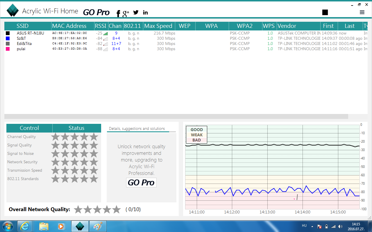

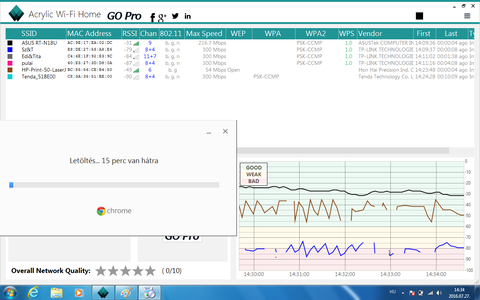

A printer zavarhat. (Más vezeték nélküli eszköz nem működik a közelben ?)
A WiFi csatornádat tedd át az 1-esre, a printerét meg a 10-esre.
Az Acrylic-e a jobb felső "csíkosban" kapcsold be az "Advanced Mode"-t aztán az alsó menüsorban a "2,4GHz APs Channel" -t. -

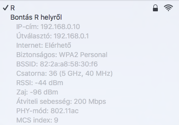

mm00
Az volt az alap problémám, hogy a 1.5 éves Macbook Air-em az elmúlt időszakban (kb fél éve) naponta többször "eltűnt az internetről". Ez a gyakorlatban az jelenti, hogy szörfölés közben egyzser csak nem töltődött be az adott weboldal 30-60 másodpercig, majd újra ment minden rendesen. Kb óránként 1-2 szer történik meg. Ilyenkor az is segítség szokott lennie, ha ki/be kapcsolom a laptop wifi-jét.
Az OSX visszajelzése alapján amíg nem ment az internet magát a rádióhullámokat érzékelte, mert nem lecsatlakozott és vissza, viszont a vezetéknélküli hálózaton már nem kommunikált, mert a router se volt pingelhető. Pingplotter is ezt jelzi vissza.
A router egy kábelnetes Cisco epc3925.
Amit még tudok:
* Semmilyen más eszköz nem veszti a jelet amikor a Macbook elveszti. iPhone-okon ugyanúgy megy közben a net.
* Vettem most egy Ubiquiti AP AC Lite-ot és kikapcsoltam a routeren a wifi-t. Ubiquiti-re csatlakozva ugyanúgy elmegy a net.
* Próbáltam egy dd-wrt-s routert a kábelnetes routert mögé rakni és arra csatlakoztatni a Macbookot. Itt is úgyanúgy elment a net.
* Laptopot behoztam az irodába, ahol egy Mikrotik RB2011UiAS-2HnD-IN biztosítja a netet, itt tökéletesen működött. Folyamatosan volt internet.
* Próbáltam újratelepíteni az OSX-et, semmi javulás.Szerintetek hova tovább?

Üdv.!
madarasz92
Remélem jó helyen kérdezek, gondom a következő adott egy Tarr Kft kábeles net.
Simán modem/pc lan kábelen meg van a 18-20mbit sebesség , viszont Wifi-n (Asus RT-N18U) ingadozik 0.5-3mbit között.
Mi lehet ennek az oka, valaki esetleg tud segiteni? (3-4napja kezdte el) -
dethroner
Ha nem szempont a 2 sávos üzemmód, szóval lehet mindig is csak 2,4GHz-n lenne hajtva, melyik a jobb, melyiket tartanátok meg? 1 hetes 1043 V3, vagy inkább jövő januárig garis 3600? Mert valamelyiknek mennie kell. Hm, vagy a kettő árán venni másik gyártótól valamit?
