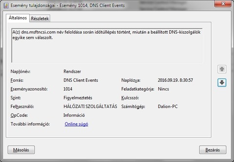

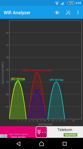

Dalion
- mobillal mértem a jelszintet ami mérföldekkel rosszabbul veszi a wifi jelet, mint a laptop, ugyanitt 5/5 a windowsos (kiváló) és a Thinkpad access connections (Speed: 144 Mbps) által jelzett érték is. Gyakorlatban ez 55 Mbit/s letöltést eredményez;
- UPC Wi-Free kikapcsolását már terveztem, lehet meglépem, mert nincs használva;
- próbaképp az automatikus DNS szervert átállítottam a Google DNS szerverére, azóta egyelőre nem volt szakadás, de meglátjuk... -

Egy emelettel feljebb van a router (családi ház), a födém az kicsit vastagra sikeredett amikor csinálták, így kb. 30-40 cm beton, de a 120as UPC- ből 50 így is kijön.
Az Asus vagyok én, a direkt kezdetű pedig egy Nvidia shield tv aminek a kontrollere egy saját wifin komminikál.
Jelszó ékezet nélküli angol abc és 6 os csatorna van beállítva.

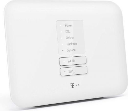

Asus N12 D1
Ezt kábellel kell összekötni a T-home-os routerrel, hogy erősítse a jelet??Láma vagyok hozzá, bocsánat. -

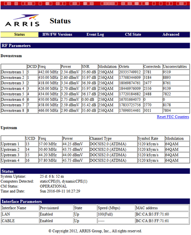

Az alábbi anomáliába ütköztem.
UPC modemet cserélt csomagváltás miatt, típusa: CH7465LG-LCÍgy nézne ki a kiépítés: modem->tplink 1043 cat5e-vel-> laptop és ps4 cat5e kábellel összekötve.
A gondom az, hogy a laptop (DELL 6320) és ps4 is siralmas sebességet hoz (kb 10mbps), ami eddig jó volt(~60mbps). Letöltés ugyan így rossz.
Ami érdekesség, hogyha a laptop kábelt átdugom macbook-ba, ott viszont hozza az elvárható szintet (350mbps). Letöltés is jó itt.Segítsetek, valami rosszul van beállítva, vagy mi lehet a gond? Milyen infora lenne még szükségetek?

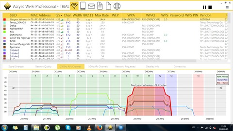

Talán az 1-es csatornán valamivel jobb lenne, de az igazi az 5 GHz-es sáv lenne (vagy a szomszédok "elnémítása"...
Tothgera30

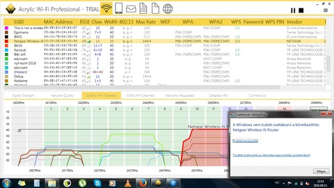

Inkább a 2,4 GHz AP's Channels-t mutasd.
#29962 Cry0
Gyári user/pass megváltoztatása és a környezeti viszonyoknak megfelelően beállított wifi. -

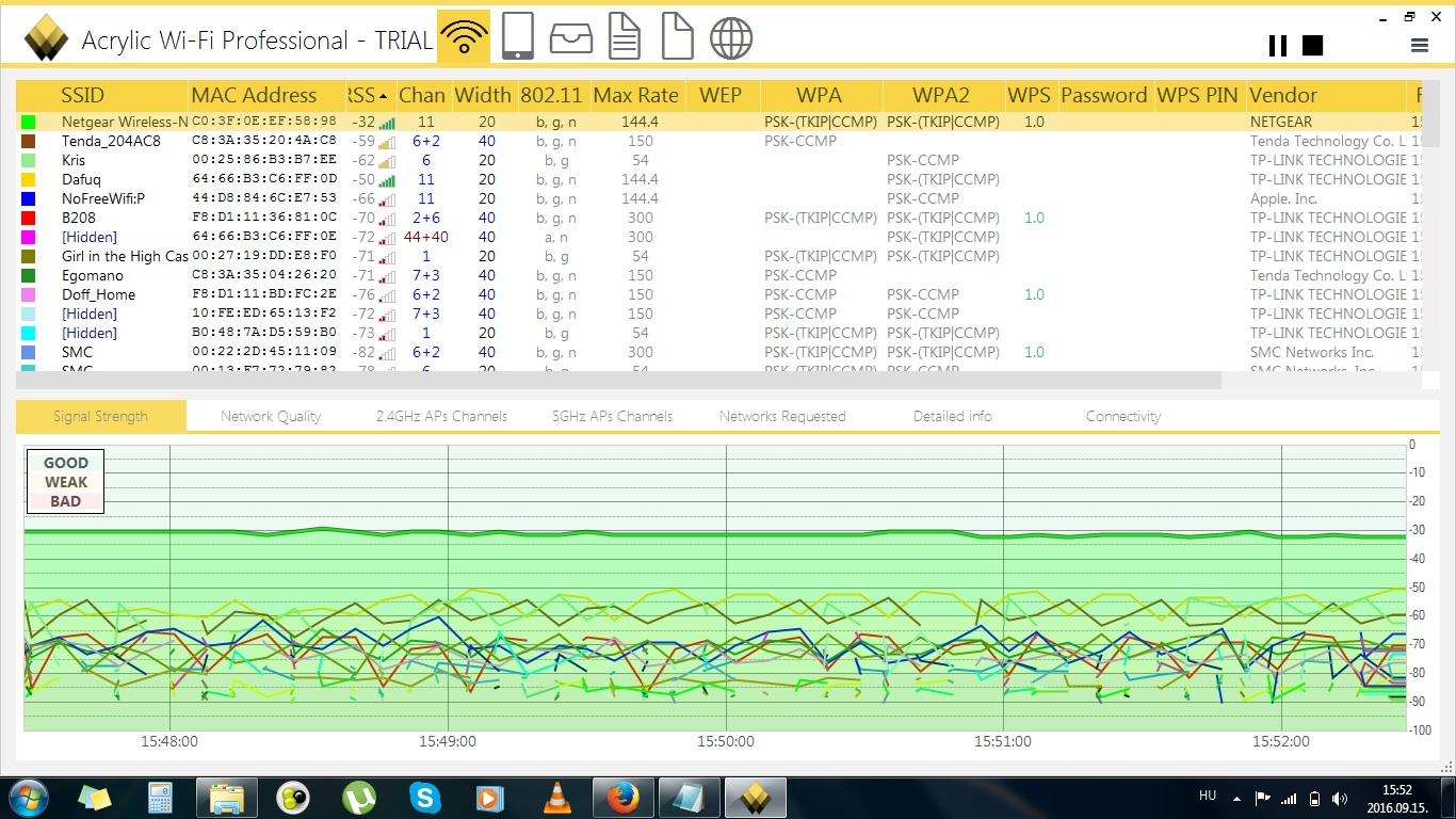

Olyan problémám lenne hogy adott egy Netgear WNR2000v2 N300-as router, mely minden baj okozója. Az eszköz fóliás, kb. egy hónapja bontottam ki, vétel után sünizve lett (heatsink mod), tehát túlmelegedés elleni védelem megoldva. Viszont olyan környezetben van, ahol még 30 másik 2,4Ghz-es eszköz mellett kell működnie.
Csatlakozik hozzá két wireless notebook, két telefon, és zsinóron még egy gép.
Adott net 100/100mb-os, ez kábelen legtöbbször 95/80mb-ra redukálódik.
Hibajelenség: Csatlakozott routerhez wifin keresztül ledobál, van amikor 5mbps-el nyomja, akad hogy csatlakozik, de 3-5mp-enként dobál le.

Az alábbi problémában kérném a segítségeteket. Van egy Oppo 95 Blu-ray lejátszóm amivel egy Intel NUC-ról szeretnék streamelni filmeket DLNA szerverrel. A gondom az, hogy a film be-be akad vagy teljesen beáll a kép. Előzményként hozzá tartozik, hogy ugyan ez a problémám volt egy Raspberry Pi 3-al, ami miatt később le is cseréltem. Többen mondták, hogy a gond Pi-be lesz a lassú adattovábbítás miatt. Sajnos egy komplett rendszercsere sem oldotta meg a problémát. Akár a NUC van összekötve kábellel vagy wifivel vagy akár az Oppo az eredmény ugyan az. Jobb ötlet híján már csak a mikrotik rb951ui-2hnd routeremet tudom megnézni. Esetleg kell valamilyen speciális beállítást használni? Én már felkonfigolva vettem a legutolsó stabil szoftverrel. Egy brute force rule-t adtam hozzá csak a tűzfalhoz.
CorrectorHUN
Az f-csatlakozó kb két hete lett cserélve, mert a régi elengedett, aztán a visszaerőszakolási kísérletnél eltört. Elvileg nem kellene problémának lennie azzal, de előfordulhat.
Ezzel egy időben észre vettük, hogy valami miatt meg van feszülve a koax kábel, és nem tudjuk kitalálni, hogy hol és mi feszítheti meg. Az egyik szobában egész normális, a másikban meg úgy ki van feszítve, hogy ha nem a fal mellett menne, akkor mindenki el esne benne. A falban pedig semmi nincs, ami megfeszíthette volna azon a 10-20 centi hosszan. -

Nem ezzel, hanem egy régebbi (már lecserélt) UPC-s kábel modemmel hasonló hibám volt. Miután koax és UTP csatlakozó van mind a kettőn, a hiba lehet nálad is hasonló:
- Koax: valamikor valahol kitágulhatott a középső csatlakozó, ami bizonytalan kontaktust okoz. Nehezen behatárolható hiba, a koax merev, a modemet akárhogy próbáltam moccanás mentesen tartani, a koax mozgatásával moccanhat az egész készülék és lehet, hogy mégis az UTP aljzatnál jelentkezik a kontakt hiba.
(A koax F-csatlakozójából kilógó középér enyhe hullámosításával a kontakt hiba megszűnt. Valakinek valahol már volt gondja ezzel, mert egy kis darab visszahajlított középeret "szült" a modem koax aljzata...
)- UTP csatlakozó aljzat: Meguntam a ritkán, véletlenszerűen jelentkező "internyet"-et, óvatosan szétszedtem a modemet. Az UTP aljzat beforrasztásánál kevés zöldes anyagmaradványt ("flux") láttam. A forrasztási pontokat kellően újra forrasztottam, zöldes anyag eltűnt és onnantól semmi gond nem volt az internet kapcsolattal.

A modem típusa Arris CM 820, a jelszintek elvileg alapból rendben vannak, de a hiba jelentkezésekor is megnézem, a korábbi hozzászólásoknál esett szó róla. 1 internet kimenete van.

Rendben, majd kirakom a képet.
Az event logban meglepően gyakori a "field invalid in response" hiba, nem tudom hogy ennek mennyi köze lehet hozzá.

A jelszintek rendben vannak.
Amikor gond van akkor is nézd meg. -

Mutasd meg a 192.168.100.1 oldalon mit látsz?

ha jól emlékszem akkor a tp link az 192.168.0.1 a t-home zte perig 192.168.1.254
Cry0
Intruder2k5
#29921
tehát akkor mit kéne megváltoztatni ?
bocsi segg hülye vagyok a routerekhez
Cry0
olvasgattam a topikba de értelmes megoldást igazából nem találtam
még mindig adott egy T-homos zte router illetve egy Tp link itthon upc-s routerrel tökéletesen működik a tpl link gépen ill wifin is van net viszont ismerősömék t-homos ruterükre rákötve se kábelel se wifin keresztül nincs net mi lehet továbbra is a probléma ?

A router mellett volt 30-40cm re. Ahogy a laptopja is 30-40cm re van a routertől. A szobatársa laptopja kb 3-4 méterre van egy légtérben. Mind a kettőjüknél max 40mbit sebesség jön. De kábelesen megy a 100/100Mbit.
Szerintem a csatornákról is küldtem képet. Lett próbálgatva több csatorna is, egyikkel se ment fel 40mbit fölé. Az ipv6 tiltását szolgáltatónál kell kérni nem? -
