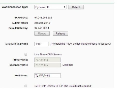

tDr1v3r
Hello!
Van egy Asus N12 D1-es routerem, ami... hát, elkezdett vacakolni. Délelőtt használtam a gépet, cseréltem DNS-t a böngészős felületen (stremr-re szeretnék előfizetni, és most próbálgatom a trial-t), aztán azt vettem észre hogy marha lassú a net... Netflix alatt (ami miatt előfizettem) a tartalom rossz minőségben játszódik le, meg úgy alapvetőleg megnőtt minden rajta csüngő eszközömön a pingem. Tablet, noti, mobil, tévé, mindenhol... hatalmas válaszidő, Speedtest szerint 900-1100 körül, google.co.hu-ra terminalból pingelve meg 1500-1800 ms.
Újraindítottam, kitöröltem a DNS-es beállításokat és visszaállítottam arra hogy a szolgáltatótól hívja le a beállításokat, újfent újraindítottam (elvileg ennél a routernél nem is kéne utána), de így se változott semmi... na de! Megpróbáltam a gyorsvarázsló lefuttatását (újfent a böngészőben), utána helyreállt, de csak úgy fél-egy percre... aztán factory reset, ugyanolyan maradt. Utána firmware-t frissítettem (a legfrisebb, béta előtti), kapott egy resetet és utána se szűnt meg a hiba. Most meg úgy fél órája meg varázsszerűen visszaállt normálisra...
Ezt most miért produkálta a routerem? Még sose csinált ilyet... néha volt hogy lassabb volt, nyomtam egy újraindítást a böngészős felületen, akkor rögtön helyreállt - de akkor valszeg csak azért lassult be mert az Xbox frissített a netről. Most rajta se volt a hálózaton... kicsit értetlenül állok előtte. Igaz hogy babráltam a DNS-t, de vissza is lett állítva, nem értem hogy mi okozhatta ezt.
Amúgy két éves lesz nyáron a kicsike, eddig meg egész jól kiszolgált.

Az alsó képen minden rendben van, talán a felsőn is (szerintem).
Eddig is ez a routered volt? [Ez] mit ír ki? -

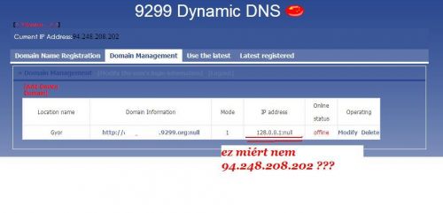

ez nekem is nem olyan rég óta okoz fejtörést. mostanában ez a DIGInél a „new wave”. itt a válasz és a lebonyolítás menete.
calogero198
Szolgáltatót váltottam (DIGI helyett vidanet) és most kaptam egy modemet a routerem elé és látom, hogy a WAN connection type: Dynamic IP (eddig PPPoE volt). Eddig DNS-en elérhető IP kamerám innentől kezdve nem elérhető. Próbáltam újra beállítani, de valamiért nem jön létre a kapcsolat. Úgy látom az IP cím nem egyezik, és nem is tudom frissíteni:
Tudok tenni valamit vagy ezzel a szolgáltató váltással felejtsem el a DNS-en történő elérést?

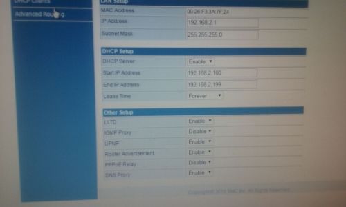

gerisz23
Kaptam szolgáltatómtól egy emailt amivel eltdutam végezni a beállításokat fix iphez.
A mikrotik routerük már megcsinálja a dhcpt,szóval az SMC-ben kikapcsoltam a DHCP-t,gépemet és a bejövő kábelt is LAN csatlakozóba dugtam,megcsináltam a beállításokat,minden működik,port forward is.
Nomármost hogy tudom elérni ismét az SMC beállításait,anélkül hogy saját gépemen automatikus ip kérést kellene bekapcsolnom?Fix Ip cím miatt nem érem el a menüt.
Köszi! -

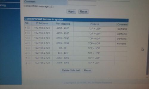

Sziasztok!Röviden a történetem:
égebben játszottam a Warframe nevű játékkal,ami gyakran kiírta hogy Strict Natba ütközik,meg hogy nyissam meg a 4950-4955 portokat.Egy jó darabig tudtam vele játszani,csak bedobálta a hibaüzeneteket,néha ledobott stb.Egy fél év kihagyás után gondoltam visszamegyek ,megnézem mit újítottak.Már a patchelésnél elakadt a játék.Router kihúz,direktben csatlakozva a mikrohullámú netemhez lepatchelt,de ismét a portokat kéri felszabadítani,nem meg a chat,nem látok mást online a játékban.
Szolgáltatónak írtam hogy nyissák meg nekem a kért pontokat,de nem segített.Port forwarding progi szerint a portok nyitva vannak,de azok is csak úgy ha fix ipvel csatlakozom a routeremhez (SMC BR14S-N4),és abban beállítottam a port forwardingot a router által kiosztott fix portra.
Szóval ha kihyagoym a routert a körből akkor továbbra is zártnak tűnik a port,ha csatlakoztatom akkor nyitva van de mégse működik.
Ma megkértem a szolgáltatómat,hogy nyissa meg a következő portokat is:80,443,3960,3962.
Korábban ezeket nyittattam meg:4950,4955,6695,6699.Ezeket írta a játék leírása.
Visszaírtak hogy megnyitották az összes portot,meg hogy ne okoskodjak a Natos rendszerük miatt mert az jól működik.
Nomármost gondolom azóta lehet,de nem tölti be a facebookot,freemailt a böngészőm,bárhogy próbáltam.
Nagynehezen felvették a telefont,a hölgy a telefonba azt mondta,hogy nem is állítotték át semmit,biztos más okozza a hibát.Amúgy sebesség rendben van,Warframe login hibával vág ki,Star Trek Online viszont megy.Összetett a dolog,remélem érthetően fogalmaztam,kéne egy kis segítség mit tegyek

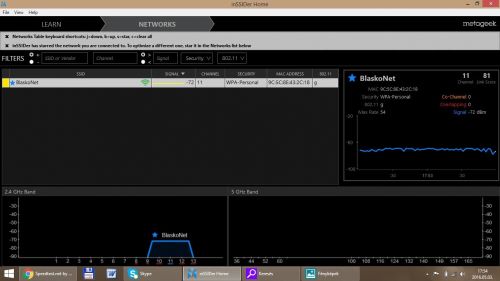

Üdv! RT-N56U a router. A telefon csak az 5GHz-re csatlakozik és most más wifi-s cucc nincs. Le tudom állítani a 2.4HGz-et ha csak az 5HGz-et használom?
