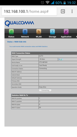

Felismeri, a benne lévő kártyát is ami az előzőekben mellékelt képeken is látszódik. Card ready, a téreröt is jelzi. Találtam egy leírást lehet firmwaret kell upgradelniitt a leírás.

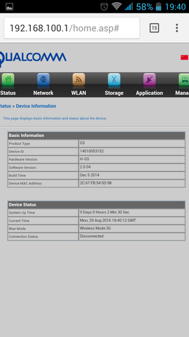

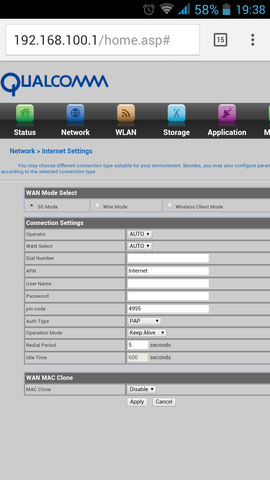

#29835
Van egy progi a zte join air, amiben az APN: internet és a Pin van megadva.

Nem csatlakozik a netre. Csak azt írja connecting. A modem és a kártya ok, laptopon működik. Huawei usb modemmel is próbáltam, azzal sem csatlakozott.
