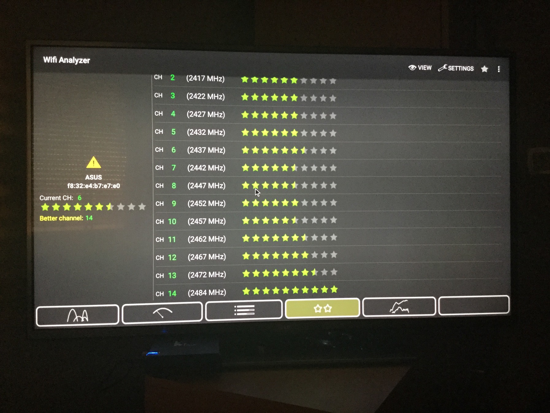

Adott egy Asus ac56u router, és olyan gondom lenne vele, hogy itt pH-n sokszor nem tudok hsz-t írni, empty response- t dob a chrome.
Hogyan lehet ezt megoldani?
Köszönöm előre is.

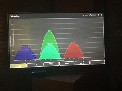

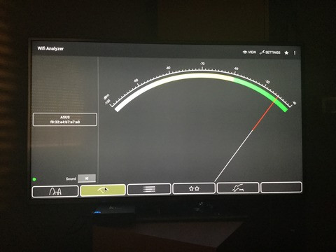

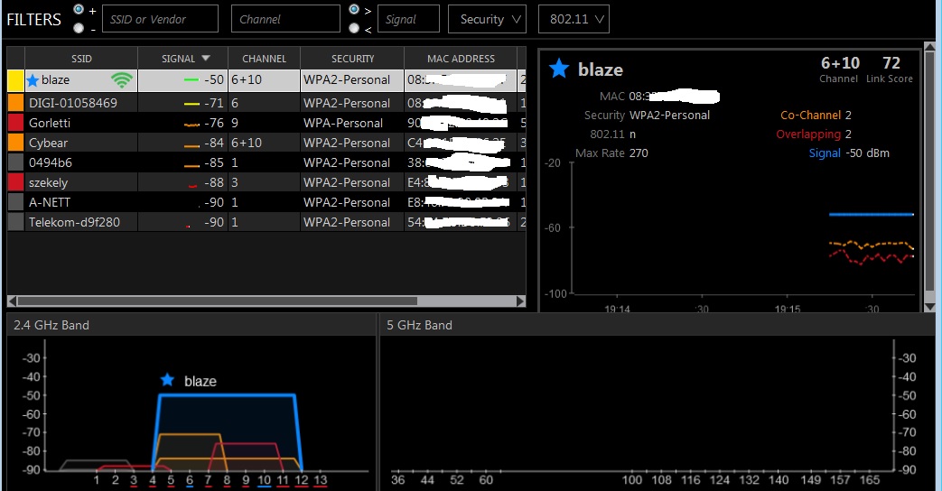

bl4ze
szóval #29364 [link]
megnéztem : gyárilag default a 20mhz/auto (band with/channel)
20mhz/auto
band with/channel40mhz/auto
band with/channelauto/auto
band with/channelFent látjátok a sebességeket. A gyári default hozza a legszarabb sebességet a 20mhz.
Ha auto vagy 40mhz-re teszem akkor viszont volt, hogy teljesen lerohadt az egész, lement 100-200kb/sec-re, ahogyan a #29364 posztban írom.
Ilyet a korábbi ZTE VDSL router is csinált, emlékszem.InSSIDer mérés , 40mhz állítva :
Köszönöm ha tudtok segíteni, hogy ne szálljon el és menjen le használhatatlan pár kilobites sebességre a wifi AUTO vagy a mostani 40Mhz beállításon ahol a legjobb a sebesség.
bl4ze
Segítsetek :
Adott egy ZTE F668. Alapból a band with 20hz és channels "AUTO". Ha átrakom AUTO-ra band with részben (20,40hz és AUTO van) akkor wifi-n a korábbi 90Mbit sebességről erőlködés nélkül hozza a 130-135Mbit sebességet letöltéskor... hurrá!DE : egy idő után teljesen elfogy a szufla és a net kapcsolat leesik 100-200Kbit/sec-re!!! Még böngészés sem megy ilyen sebességen. Ez mitől lehet? 2.4GHZ.
Elsőre tök megörültem, hogy milyen jó lett a wifis sebesség, erre pár perc múlva össze is fossa magát...
Mitől hal be így az AUTO módban ha elsőre gyönyörű sebességet hoz ?
40hz-en nem próbáltam még, vissza raktam 20hz-re és ott folyamatosan stabil, jó a sebesség.A laptop egy Lenovo B590, leírás szerint az Intel wireless card 300Mbit-et bír.....

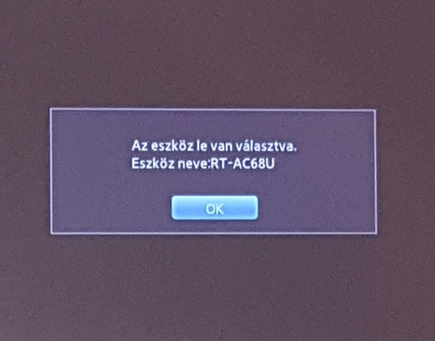

"Az eszkoz le van valasztva
Állandóan ezt a hibát dobálja be a router media szerverén történő filmnézés során.
Router egy Asus RT-AC68U, rákötött külső vinyó WD MYBOOK 3Terrás külső tápos és egy Samsung tv."Probald MTR-rel monitorozni a kapcsolatot (a router es a tv IP cimet).
Windows-ra: WinMTREbbol kiderul, hogy a kapcsolat hal-e el, vagy aktiv kapcsolat mellet all le az adatatvitel, ami szoftveres problemat jelez.

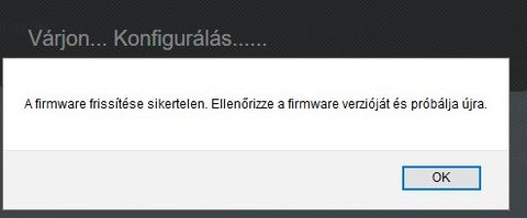

Dragon27
Dragon27

Dragon27
Gubek-Einste
#29351
kipróbáltam,. rátöltöttem a .9529 verziót up... de a Power LED 20 percig villogott és semmi
kipróbáltam a 9.0.0.4.380.2695 is de kb. ezt is megállítottam 25 perc után
Dragon27
Gubek-Einste
#29351

Sziasztok. Állandóan ezt a hibát dobálja be a router media szerverén történő filmnézés során.
Valakinek esetleg valami ötlet, hogy mi lehet a gond? Én már kifogytam az ötletekböl.
Víruskeresés a külső vinyón megvolt, router alaphelyzetbe állítás megvolt, legfrisebb friemware van a routeren.Router egy Asus RT-AC68U, rákötött külső vinyó WD MYBOOK 3Terrás külső tápos és egy Samsung tv.
Dragon27
Gubek-Einste
#29348
Safe módba? 3.0.0.4.378.9529 vagy erre Firmware version 9.0.0.4.380.2695 tudom ez Beta verzió de attól még jó lehet ......
