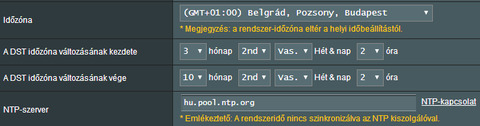

Találkozott már valaki olyannal, hogy a rendszeridőt nem akarja befrissíteni a router (ASUS N18U)?:
A képen látszik, hogy augusztus 02.-a van szerinte (mondjuk lassan aktuális lesz
), az NTP szervernél meg figyelmeztet, hogy nincs szinkronizálva az idő. Manuálisan nem lehet se a szinkronizálást kérvényezni, se az időt megadni. Próbáltam a hu.pool.ntp.org és pool.ntp.org címeket is. Alapértelmezetten az utóbbin van.
Mindez a legújabb beta firmwarere való frissítés óta van jelen. Azért tettem fel, mert az előző(ekkel) volt egy olyan jelenségem, hogy másodpercre pontosan 1 hetente eldobta a (digi) netet a router, majd 10-15 másodperc múlva újra csatlakozott rá, de másodpercre pontosan (a logokból kiderül) 1 hét múlva ismét megtörtént újra...és így tovább és így tovább. Mintha csak lejárna valami bérleti idő, de a router beállításaiban nem találtam erre utaló jelet, az előző routereimmel pedig nem tapasztaltam heti szinten net eldobálós jelenséget. Addig volt kapcsolat, amíg én magam nem bontottam manuálisan az admin felületen. Online játékok esetében ez elég kényelmetlen, mert ha pont akkor jár le az 1 hét amikor épp játszok, akkor nyerek egy disconnectet a szerverekről.
Nem tudom, hogy ez a beta firmware is produkálja-e ezt, még nem értem el vele az 1 hetes uptime-ot.

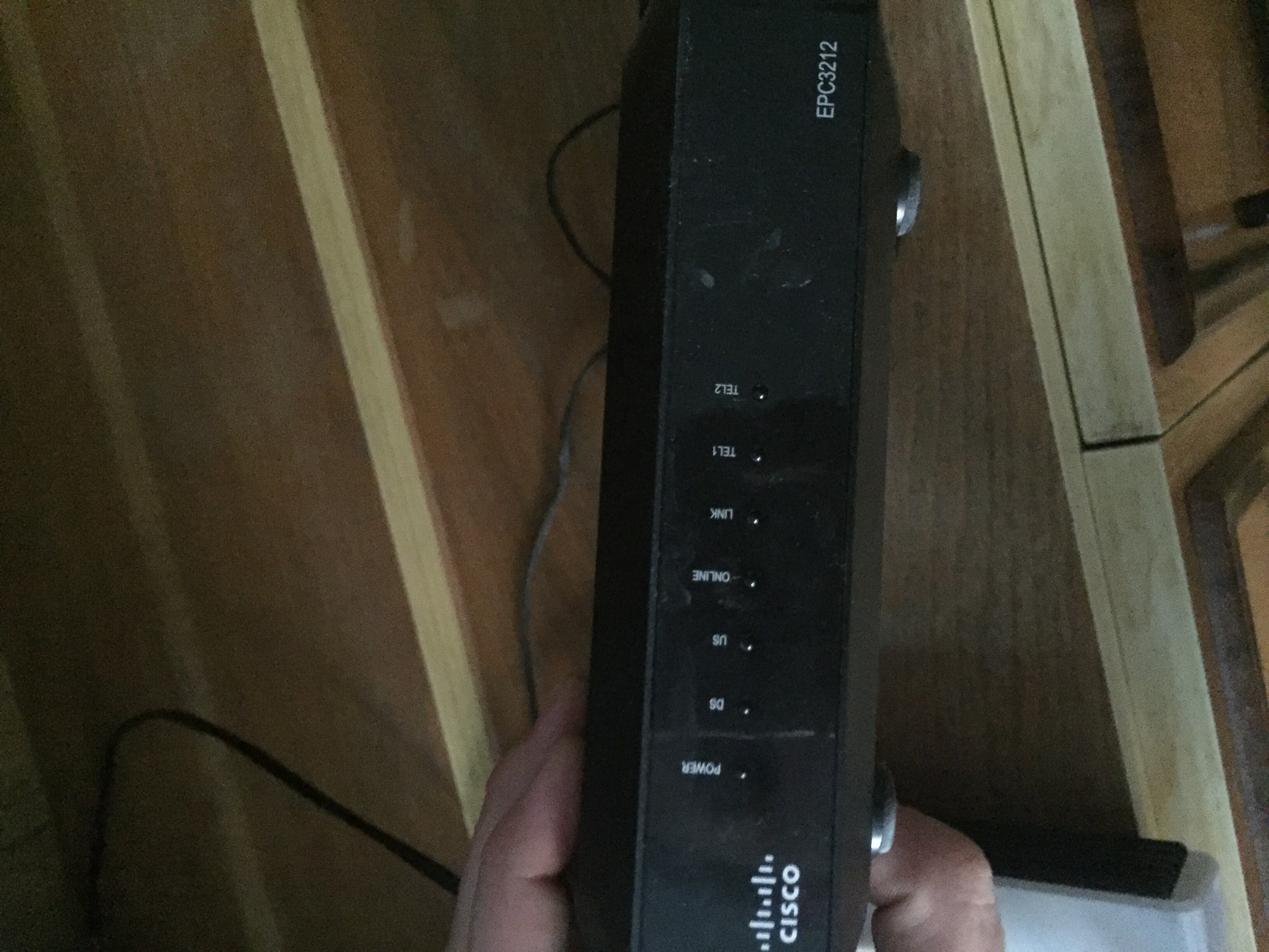

gabi182
Most meg annyit megprobaltam hogy a modembol egybol a gepre kotottem a netet, nem huztam at a routeren, igy sincs net. Lehet hogy akkor a modemmel van baj?

Köszi a topicot! Igen már csináltam vagy 15-20 alkalommal ez alatt az egy nap alatt, sajna semmi változás.
gabi182
#29466
Mivel ez már egy öreg router így öreg router GYIK
Reset-et csináltál már? -

Sziasztok! Az lenne a problémám hogy 1 napja nincs netem. A Routeren a pwr led ég, a sys és wlan ledek csak villognak folyamatosan. Egyik pillanatrol a másikra ment el a net. TL-WR543G a router tipusa. 3 év alatt még nem fordult elő ilyen. UPC-s a net és zuglóban van.
Előre is nagyon szépen köszönom ha valaki tud segíteni! -
Ajánlotta hogy próbálkozzak meg valami nem hivatalos fw telepítésével, vagy pedig wifin próbáljak fw-t frissíteni és közben ne vigyázzak arra hogy az áram ne szakdjon meg
D:08
