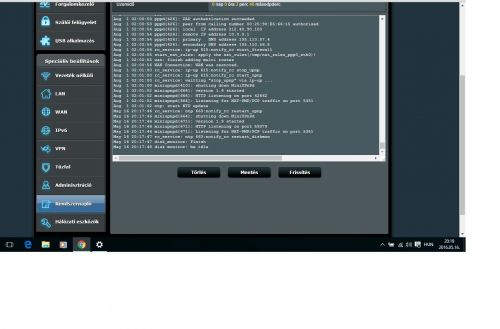

Az alábbi problémám akadt egy ASUS N65U router és egy T-s Speedport W724V HGW párossal:
Eddig semmi gond nem volt, Speedporton beállítva a PPPoE passthrough, csak modemként működik, az N65 végzi az elosztást (plusz lóg rajta két HDD a mediaplayernek).
Az utóbbi időben viszont, általában a hajnali órákban szakad a kapcsolat és a router valamiért nem tud újra csatlakozni. Csak a Speedport áramtalanítása oldja meg a problémát, router újraindítás hatástalan. Ezután a következő hasonló alkalomig semmi gond, megy minden ahogy kell.
A router log-ban ilyenkor az alábbi bejegyzések keletkeznek:
May 27 03:47:52 pppd[506]: Modem hangup
May 27 03:47:52 pppd[506]: Connect time 1281.3 minutes.
May 27 03:47:52 pppd[506]: Sent 41458094 bytes, received 161787017 bytes.
May 27 03:47:52 pppd[506]: Connection terminated.
May 27 03:47:52 pppd[506]: Sent PADT
May 27 03:47:52 RT-N65U: WAN down (ppp0)
May 27 03:47:52 dnsmasq[471]: read /etc/hosts - 3 addresses
May 27 03:47:52 dnsmasq[471]: read /etc/storage/dnsmasq/hosts - 0 addresses
May 27 03:47:52 dnsmasq-dhcp[471]: read /etc/dnsmasq/dhcp/dhcp-hosts.rc
May 27 03:47:52 dnsmasq[471]: using nameserver 192.168.1.254#53 for domain Speedport_W_724V_09021602_00_053
May 27 03:47:52 PPPoE: Disconnected
May 27 03:48:37 pppd[506]: Timeout waiting for PADO packets
May 27 03:49:52 pppd[506]: Timeout waiting for PADO packets
May 27 03:51:07 pppd[506]: Timeout waiting for PADO packets
May 27 03:52:22 pppd[506]: Timeout waiting for PADO packetsÉs ez a "Timeout waiting for PADO packets" ismétlődik amig a Speedportot újra nem indítom.
Erről a hibáról olvastam már, csak megoldást nem találtam rá.
Korábban hónapokig hibátlanul működött a rendszer, log szerint voltak időnként szakadások, de nem volt probléma az újracsatlakozással. Hogy ez most mitől lett nem tudom. Routeren próbálkoztam régi-új fw felrakásával, de az nem oldotta meg a problémát. Mit tehetnék?1412-őn már bejelentettem, de a megoldásuk az volt, hogy visszavették a sebességemet. Akkor ritkultak a szakadások, de a probléma ugyanúgy fennált.
Van valami ötlet mit tehetnék? Vagy ha felhívom őket mit mondjak?

Üdv! Segítséget kérnék, ha letöltöm ezt: ASUS RT-N12Plus Firmware version 3.0.0.4.380.3283, és kicsomagolom a benne lévő verzió RT-N11P 3.0.0.4.380.3283, ez lehetséges? Feltettem működik, de valahogy nem értem? Ezen kívül, még egy béta van ami új, viszont mivel frissítettem így már azt a verziót nem tudom vissza tenni amivel vettem, mert az a verzió nincs a letöltések között. Most a béta van fent jelenleg.
