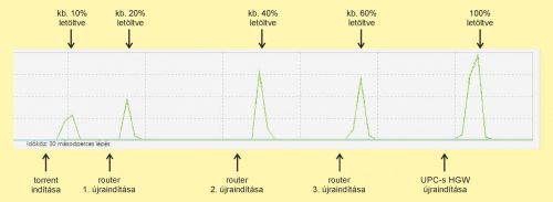

továbbra is küzdök a UPC-s HGW (Ubee, bridge módban) + saját router (ASUS RT-AC68U) kombóval, hogy kiderítsem, melyik a hunyó.
A jelenség az, hogy néha (de nem mindig!), bizonyos fájlok letöltésénel és/vagy egy egyszerű speedtest futtatásakor is (de nem mindig!), abban a pillanatban, amint felszökik a letöltési sebesség a maximum közelébe (ez nálam kb. 20 MB/s feletti értéket jelent, mivel FP 240-es csomagom van), egyszerűen lehal a netkapcsolat. Ilyenkor az Ubee-n és az ASUS-on is ugyanúgy világít minden állapotjelző led, mintha minden rendben lenne, de a letöltést végző vagy speedtest-et futtató asztali PC-n (Win 10 Pro x64, build 10586), ami egyébként kábellel csatlakozik a routerhez, megjelenik alul a netkapcsolat ikonján egy kis sárga háromszögbe foglalt felkiáltójel, és azt üzeni a gép, hogy "hiányzik legalább 1 db hálózati protokoll".
Ez az állapot magától nem is múlik el, ilyenkor áramtalanítani kell a routert, majd az újbóli áram alá helyezéskor minden helyreáll, eltűnik a hibaüzenet, és folytatódik a letöltés is - de megint csak egy percig, vagy addig se. Ugyanis amikor megint felszökik a letöltési sebesség, akkor megint meghal a net...
A saját router újraindítása tehát csak rövid időre orvosolja a problémát, ellenben ha a szolgáltatói HGW-t áramtalanítom, akkor az újraindítás után már rendszerint véglegesen helyreáll a kapcsolat - bár többször előfordult már az is, hogy az Ubee-t is kétszer kellett áramtalanítani, amíg végigment a letöltés...A minap pl. egy kb. 1,5 GB méretű fájl letöltése csak így sikerült, több szakaszban. Látható, hogy a routeremet közben háromszor is újra kellett indítanom, míg a végén a szolgáltatói eszköz újraindítása után már rendben befejeződött a letöltés:
Jó lenne valahogy kitesztelni, hogy vajon az Ubee a beteg, vagy a saját ASUS-ommal nem stimmel valami, mert ha kihívom a UPC-s szerelőt, és amikor itt van, abban az 5 percben épp nem jelentkezik a hiba (van rá esély), akkor feleslegesen ki kell fizessem a kiszállás díját, és meg sem oldódik semmi. Ha meg elviszem az ASUS-t szervizeltetni (még garanciális), akkor ugye eleve több hétig nélkülöznöm kell, amit nagyon nem szeretnék, és megtörténhet, hogy úgy kapom vissza, hogy semmit nem csináltak vele, mert nem fog nekik hibát produkálni. Szóval ezért kéne lehetőleg biztosan megtudnom, hogy melyik eszköz a problémás, és akkor csak annak a javítását/cseréjét próbálnám intézni.
Ami gond, hogy a routeremen 18 különböző eszköz lóg, ezekből legalább 4-5 egyidejűleg. Az eszközök részben vezetékkel, részben 2,4 GHz-en, részben 5 GHz-en csatlakoznak, és mindegyiknek egyedi IP-cím van kiosztva, szóval azt nem szívesen csinálnám, hogy mostantól mondjuk egy-két héten át kiiktatnám a saját routert, és csak az Ubee-ra bíznám a teljes itthoni hálózat kezelését... Így kiderülne, hogy amikor csak az Ubee végzi a letöltést/speedtest-et, akkor is jelentkezik-e a hiba. Ha igen, akkor erősen valószínű, hogy az Ubee-vel van a gond, és akkor nyugodtan hívok UPC-s szerelőt. De ehhez lehet, hogy tényleg hetekig kéne így lennie a hálózatomnak, mert a hiba nem mindig jelentkezik, csak néha. Ez viszont nonszensz, mivel az Ubee nem tud megoldani egy csomó hálózatkezelési feladatot, amire mindenképpen szükségem van.
Azt meg tudnám tenni, hogy az Ubee egyik LAN-portján továbbra is hagyom lógni a saját routert, és külön, egy másik LAN-portjára dugom közvetlenül azt a PC-t, amivel letölteni szoktam. Ha letöltéskor jelentkezik a hiba, az Ubee a hunyó. Elvileg ad 3 db publikus IP-címet az Ubee, de ehhez, ha jól gondolom, vissza kéne kapcsolnom router módba. Akkor viszont nem tudom, mit okozna, hogy az Ubee is routol, meg a saját routerem is routol... Ráadásul így máris nem azt az állapotát tesztelném az Ubee-nak, amiben most van, vagyis nem azt, hogy bridge módban is eldobja-e a netet nagy letöltési terhelésnél.Elnézést, amiért hosszúra nyúltam, de ezt nem tudtam rövidebben megfogalmazni. Nem vagyok szakértő, és időm sincs túl sok arra, hogy állandóan ide-oda dugdossak kábeleket, meg folyton újraindítsam az eszközöket. Én csak használni szeretném őket, elvégre ők vannak értem, és nem én értük.
És kezdem elveszíteni a türelmem, mert nem tudom egyszerűen kideríteni, mivel van a probléma.
Hogy még tovább bonyolítsam, kb. azóta van ez, amióta a gépre felkerült a Win 10 legutolsó buildje - bár lehet, hogy ez csak véletlen időbeli egybeesés.Szóval a legjobb az lenne, ha lenne itt olyan szakértő, aki az eddig leírtak alapján legalább 80%-os biztonsággal meg tudná mondani, hogy melyik eszközre kéne inkább gyanakodni...
Köszi mindenkinek, aki végigolvasta, és bocs, ha nem ez a legjobb topik erre, de nem tudtam eldönteni, hova való igazán. -

S4LK3R
#28592
miként előttem is írták, az első eszköz (hgw, router...stb.) újraindításakor jellemzően új ip címt kapsz.
nekem ugyan lomhább díjcsomagom volt, amikor még digi előfizető voltam, de még úgy is belefutottam néha olyan ip címbe/tartományba, amivel nem volt meg a maximális sebesség, de az ip cím cseréje mindig azonnal orvosolta a problémát. -
