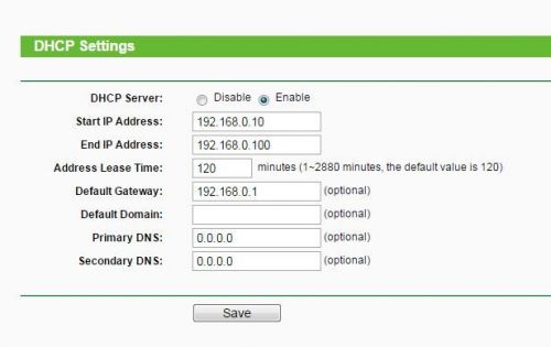

Pedig ez elvileg jó a router osztja ki dhcp keresztűl. Ott kéne beállítanod, hogy 192.168.1.10 től adja ki mondjuk 192.168.1.100 de lehet kevesebb is attól függ hány eszköz akar majd kapcsolodni. Gondolom nem 100
A 10 alatti számok ált. az alapértelmezett átjárok használják ezért 10 felett kezdje kiosztani az ip ket
Valahogy igy csak nálad az ip 192.168.1.1

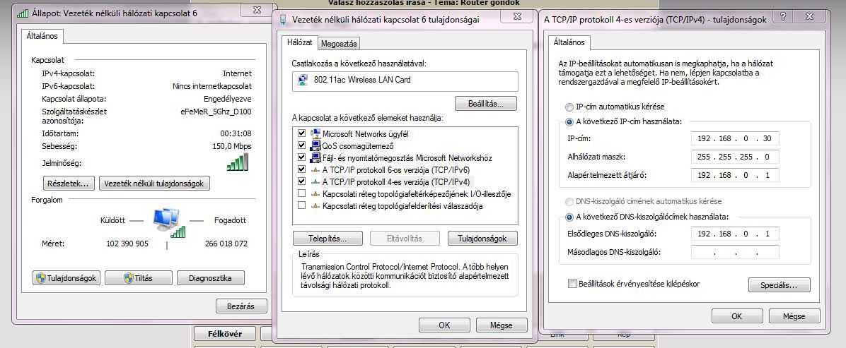

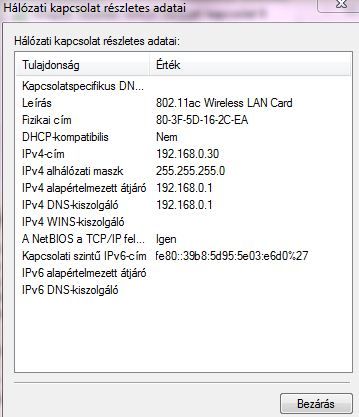

Ne csak a routert nézd, hanem a laptop milyen ip címet kap a routeről. Ha kapcsolodik, de korlátozott a hozzáférés akkor ip ütközés ill.ip cím hiba lehet. 192.168.0.1 v.192.168.1.1 alapértelmezett átjárok amik a routerek alján fel vannak tüntetve.
A routernek 192 vel kezdődő ipt kell kiosztania, ha mást oszt ki az nagyon nem jó
mert nem fogsz csatlakozni a netre csak kapcsolódsz korlátozott hozzáféréssel
Kábelel(utp) összekötve sincs net? Vagy csak wifin?
