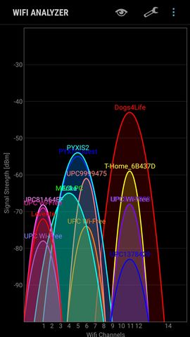

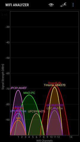

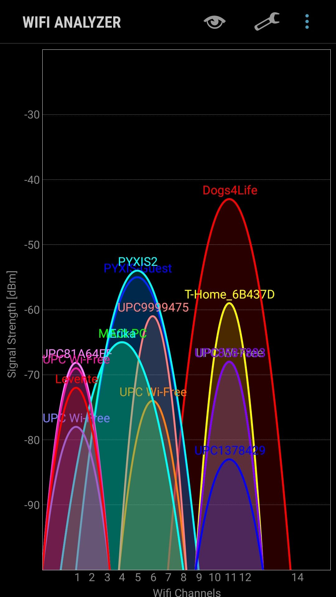

Ez egy 1,5 szobás panel jórészt betonfalakkal. Nem nagyon értek ezekhez, de remélem ilyen képekre gondoltál. A nagyobb jelerősség a router közelében készült, a kissebb pedig a legtávolabbi ponton 2 betonfal után. Kábelen jön be a net közvetlenül a routerbe és onnan egy laptoba. Ez így megfelel?
Köszönöm!
nyomorult
#35491
Milyen környezetben (falak száma/anyaga, távolságok, szomszédok) van használva az eszközök?
Ezek közül kellene az egyikkel csinálni egy mérést a helyi viszonyokról és képernyőmentés berakni a 2,4 GHz-s csatorna képről.
Milyen kliens eszközzel/adapterrel van használva? -

Kicsit megnyugtat, h a 2.4GHz-esből legalább jót választottam
Azért teszteltem és kb ugyanúgy 10Mbps-ot hozzott mindkét router
A TP-Link-en alapbeállítás van, nem állítottam semmit át.
