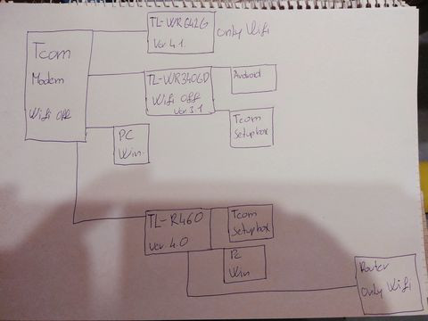

csongi
Criton
#33526
Ezen en is agyaltam
Csak a routerek a vegpontokon vannak.
1vegpont, wifi router tavolsag a seagemtol 10meter.
2vegpont tcom setup box+win pc. Ez masik epulet, tavolsag 50meter kb.
3vegpont a seagem korul van, itt tudnek hasznalni switchet, de a masik ketto is kellne.Illetve a terv egy utolso wifos router ami fel lenne fuzve az egyik utan
Kesobb lerajzolom a halozatot ugy sokkal erthetobb lesz. -
csongi
Tcom seagem modemes router van.
Mogotte van 3db router. 1 wifinek, mert ezen van eros antenna.
Ehhez csak wifis eszkozok csatlakoznak.
A masik ketto mogott egy-egy tkomos setup box+ Wines pc es egy androidos medai player van.
TP LINK ROUTEREK.De a legifjabb is 8eves.
A seagemhez kozvetlen egy win pc van csatlakoztatava.
Nah most allandoan valamelyik eszkoz DNS hibaval nem megy se net, se halozat semmi.
Random modon
Cserelejem le ezeket az oldsqul cuccokat?
Vagy hogyan erdemes jol beallitani az ip cimeket?
Most a seagem 0.1 tartomanyba van.
Ket router 1.1 Egy ideje mar szivat ez a random dolog.
Valszokat elore is koszi. -
