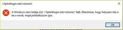

"Van egy TP-Link Archer C7 v1 routerem, amibe most egy külső vinyót dugtam. Mind az androidos, mind pedig a linuxos tv boxomról hozzá tudok férni a megosztott anyagokhoz, de windowsban, az asztali pcmen nem."
Windows 10-ben, a WannaCry utani egyik frissitesben kikapcsoltak az SMB v1 tamogatast.
Nagyon sok, nem-windows alapu rendszeren viszont ez az alapertlemezett, vagy nincs SMB v2 vagy v3 tamogatas. -

Van egy TP-Link Archer C7 v1 routerem, amibe most egy külső vinyót dugtam. Mind az androidos, mind pedig a linuxos tv boxomról hozzá tudok férni a megosztott anyagokhoz, de windowsban, az asztali pcmen nem. Igyekeztem minden leírást elolvasni, de egyszerűen nem sikerült.
Elvileg ezt kellene a futtatás sorba beírni: "//tplinklogin.net/volume1" vagy az ip címet (192.168.0.1/volume1), egyik módszerrel sem megy, mindkét esetben hibaüzenetet kapok.
A cél az lenne, hogy egyből oda tudjam letölteni a média tartalmakat, amit aztán a tv boxokon lejátszok.

Az mitől lehet szerintetek, hogy tegnap előtt óta egy bizonyos oldalon (ncore) a listában, ha a kis i betű fölé húzom az egeret, nem mutatja a mintaképet, csak egy fehér függőleges, vékony téglalapot. A reklámok sem töltődnek be, csak a bal felső sarkukban kis négyzet, mint amikor nem töltődik be vagy már nem létezik egy kép, ezekre kattintva a link egyébként működik. Az avatarokat sem mutatja, a mintaképek sem töltenek be: "nem lehet betölteni a tartalmat, próbáld később". Igazából ami kép, az nem töltődik be. Két otthoni gépről is próbáltam (ezek kábelen csatlakoznak), mindkettőn ugyanez az eredmény, akármilyen böngészőből is próbálom. Telefonon belépve működik minden, munkahelyen próbálva is minden rendben van. Tehát nem a fiókommal van baj úgy gondolom. HGW restart is megvolt már, természetesen nem oldotta meg a problémát. Minden más weboldal, akármi, ami nettel kapcsolatos, flottul működik, hibamentesen.
Ha egy adott kép vizsgálatára megyek a fejlesztői részben a böngészőben, ezt a hibaüzenetet látom: Failed to load resource: net::ERR_TIMED_OUT
Böngésző teljes előzmény törlés is megvolt, illetve egy másik, általam eddig nem használt böngészőt is telepítettem, abban sem töltődnek be a képek. Vírus/malware keresésen is már túl vagyok.
Ezt a tracert parancsot is próbáltam már, 3 csillagos sor, request timed out, ezzel az oldallal kapcsolatban.
Tegnap előtt váltottam egyébként vdsl netre (ZTE H368N HGW), iptv-re, furcsa, de a probléma, mintha ezzel egybe esne. Esetleg valakinek valami ötlete ezzel kapcsolatban? Köszönöm. -
