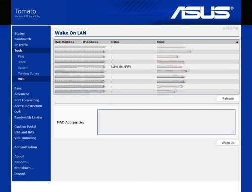

Gondolom a router nem magic pocketként ébresztette. Kétféle beállítás van most mindkettőt engedelyeztem.
Bár most ki törölve a 7-es pforwot nem megy. Vagy nem tudom mi van

#16383
Sikerült. Eszközkezelőben engedélyezni kellett a magic packet-et

#16381
Jó megoldás
De amúgy mi lehet a gond? Mert szeretném telóról egy kattintásra bekapcsolni
be kéne rakni a 7-es portot is külön sorba ugyanigy?

#16380
Ettől nem is fog, de be tudsz lépni az admin felültre, és ott fel tudod ébreszteni a Network Tools - Wake on LAN menüből! És ha ezt használod, akkor törölheted a fentebb beírt forwardot is!

#16379
Ok, nem volt bekapcsolva, most elérem a routert kintről de magic pocketra nem reagál a pc, nem ébred fel.

#16370
Ezt találtam még ez mi lehet, illetve hogy állitsam be, ill be kell-e?
WAN felől érkező magic packet-et állitsd be ami tartalmazza a HTPC MAC címét forwardolja a LAN felé.
Szerk: hogy tesztelem? Hogy küldök csomagot?
