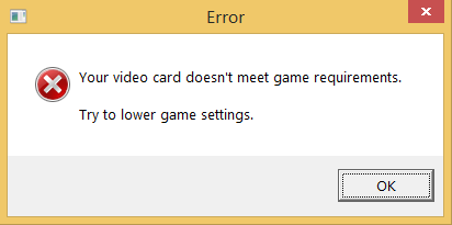

Nekem egy régi, E8200-as c2d proci, 4 GB DDR2 RAM, Win 8.1 64bit, HD7770-es videokártya, minden fullon, kivéve az árnyékok, azok félen, 1920x1080-ban csak a Bárban recegett kicsit, mert ott tényleg nagyon sokan vannak a népek.
Illetve amikor mozgás közben egy nagyobb ember- vagy mutánscsoport felé közeledtem, amikor azokat betölti (még nem látszanak, de már belül kerülnek egy sugarú körön), akkor egy-egy pillanatra megtorpant, de ez nem grafika, inkább proci és diszksebesség kérdése. És ez minden stalkernél, bármilyen beállításnál bebeugrik.
