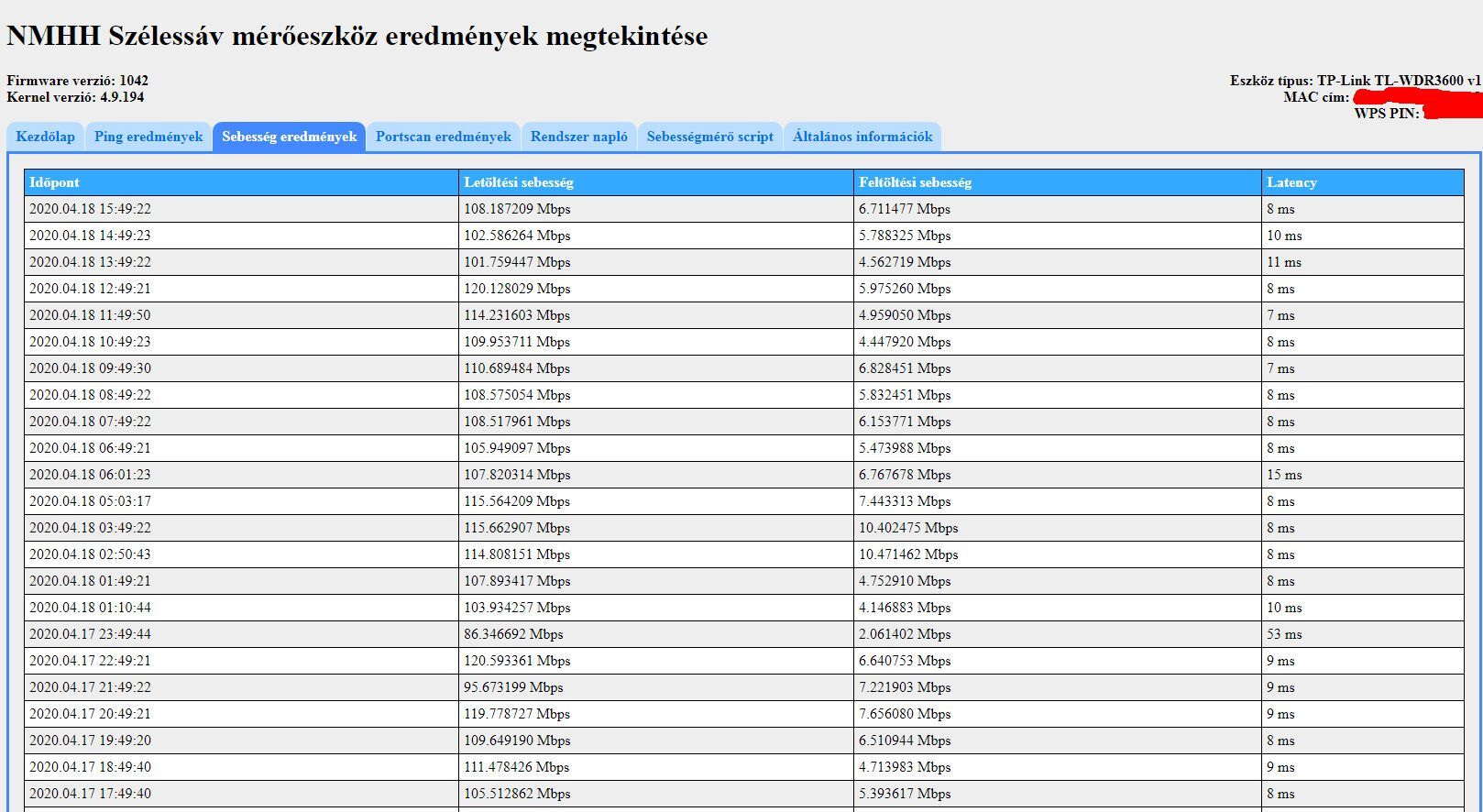

Mivel csak egy gigabites portokkal rendelkezik így fizikailag sem tud lemérni ennél gyorsabb sebességet.
A SamKnows Whitebox 9 már 2.5 Gbps-es porttal rendelkezik így az már alkalmas lenne a teljes sebesség kimérésére. -

Már rég nem az eszközről beszélünk! Az egyáltalán nem zavar, hogy azt állítod, hogy a szolgáltatói eszközödnek egyetlen gigabites portja van?
Mellesleg olyat még nem hallottál, hogy egy routert egy bizonyos eszközzel használva meghal a hálózat? Sajnos ilyen létezik, pedig a router minden más típusú eszközzel megfelelően működik és az eszköz is minden más típusú routerrel. Akkor ebben az esetben melyik okozza a problémát?
Nem mellesleg arra még mindig nem tudtál válaszolni, hogy miért ment 9 hónapig hibátlanul? Logot sem akarsz semmiképpen adni. Azt sem akarod megnézni, hogy ilyenkor az NMHH-s eszközt sem éred el, vagy csak a szolgáltatói eszközt, vagy csak intenet elérésed nincs. Így nagyon nehéz segíteni, azaz valóban egy megoldás van: visszaadod.

Ne haragudj, de meg kell védenem a kollégát. Az általad írt Sagemcom 5760 típusú HGW-n 1 db 2,5 Gbps-es és 4 db 1 Gbps-es port található (pl. itt és itt is megtalálhatod). Az, hogy nálad 100 Mbps-en áll össze a kapcsolat, helyi hibára utal. Milyen eszközök azok, amik 100 Mbps linkkel kapcsolódnak? Ha gigabitesek, akkor cseréltesd a Telekommal a HGW-t, mert hibásan működik (vagy rájönnek a hibára nálad).

Igaz, összecseréltem a színeket. de már meg is van a hiba, nálad sem a 2.5g-s port sem a négy 1G-portból három nem működik jól, miközben nagyjából mindenki másnál igen. Akkor hol lehet a hiba?

Ne haragudj, de ne írj hülyeségeket. Nálam ugyan ilyen Sagemcom van, ugyan ilyen mérődobozzal, azon a sárga 2.5G- s kijáraton simán hozza a 900 mega feletti átlag le és feltöltést, a többi port meg belső hálózaton 1giga körül forgalmaz. Ebből is látszik, hogy nálad lesz a gond, kábellel, tápellátással, ami milliószor esélyesebb, mint az eszköz hiba az előzmények ismeretében. Nem gondolod, hogy oltári botrány lett volna már, ha a Sagemcom portjai nem tudnák azt, ami a specifikációban van?
