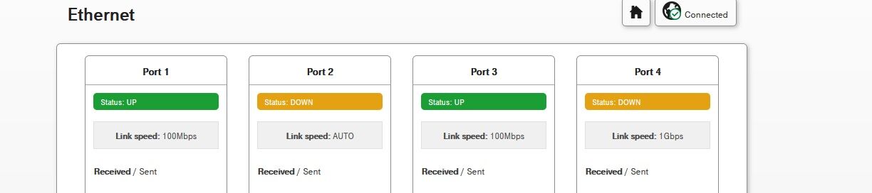

Windows 10 Pro 64, szolgáltatói modem, arra kötve a mérődoboz, arra pedig a gép.
Egyre tudok gondolni, a kábel elég öreg (mondjuk gyors, mert CAT5e), és talán az új gép nem szereti.
Ja, azt nem írtam, két hálókártya is van a gépben, mindkettővel ezt csinálja. Plusz közvetlenül bedugtam a modembe is a kábelt, mérődoboz nélkül, úgy is ez van.

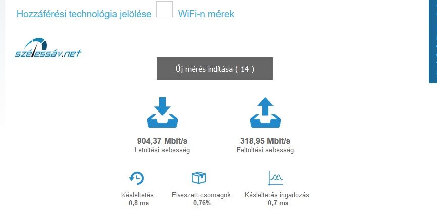

A szelessav.net oldalon megint nem tudok sebességet mérni Digi hálózatból. Vodafoneos mobilnettel tökéletesen működik. Egy, csak egy hónapot szeretnék, nem többet, csak ennyit, amikor a Digi - NMHH páros szolgáltatásai és oldalai hibátlanul működnek, bár lehet, hogy ebben az országban ez egy lehetetlen kérés.
