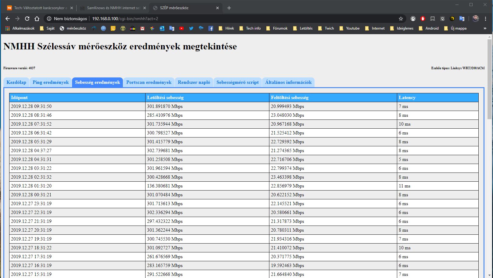

Hali! Megkaptam én is a mérőeszközt, de valamiért nem tudok be jelentkezni, hogy mérési eredményt nézzek. Úgy nézem AP módba van. A szolgáltatói eszközöm adja továbbra is az IP-t. Az NMHH leírásában található címen sem érem el.
Frankó eszközt küldek, de látom teljesen módosított FW-el. Mivel a wifi nem müködik az antennákat fel se raktam. -

A wifi-t szóró eszköz előtte, vagy utána van? Ha utána, akkor azt nem is fogja, mert az a forgalom úgyis átmegy rajta vezetékesen.
Ha viszont előtte van, akkor sajnos a 2,4 GHz-es wifi monitorozás egyelőre nem is fog menni... -

Log-ban nálam nincsen ilyen bejegyzés de a kezdő oldalon van mérési lehetőség.
Most mértem:Mérés dátuma: 2017.08.01. 19:47:52
Csomagvesztés: 0%
A-átlagos késleltetés: 11.382 ms
A-Min. késleltetés: 3.328 ms
A-Késleltetés ingadozás: 7.500 ms
B-Átlagos késleltetés (BEREC TSM Guideline módszer): 11.456 ms
B-Késleltetés ingadozás (BEREC TSM Guideline módszer): 7.611 ms
Használt paraméterek:
server: 185.72.16.1
port: 31750
n: 300
B-drops: 10
Tmax: 1000 ms -
