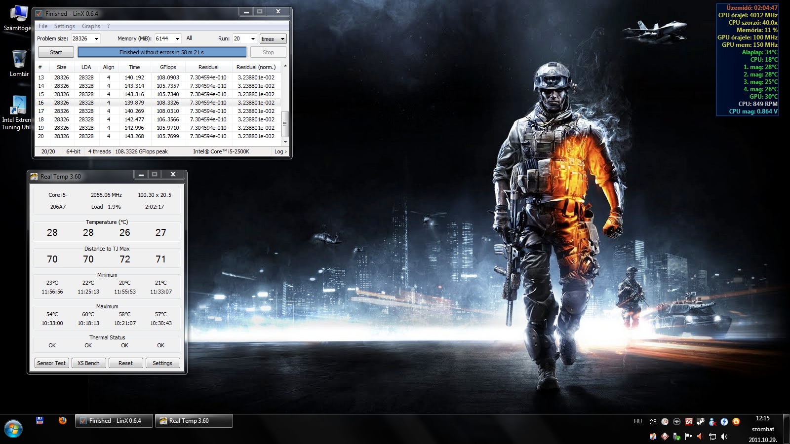

Hello. Nekem olyan kérdésem lenne, hogy a biosba melyik funkció felel azért, hogy mikor visszaveszi az órajelet akkor a feszt is visszavegye. Lehet valamivel állítani azt hogy a feszültséget ne vegye le olyan nagy mértékben?
Azért kérdezném mert 1,2 V ig tudok lemenni. LinX ben stabil, de ha itt hagyom a gépet akkor néha kékhalál fogad, amit gondolok az idle alacsony fesze miatt kapok.

Azzal ugye nem nagyon tudok mit csinálni ha offsettel proci stabil 1,18 on, de idle nagyon kevés feszt kap és kékhalálozik?

Nálam is volt ilyen. Ha túlságosan kicsire vettem a feszt, akkor a stabilitás teszten lefutott a win, de mikor terhelés nélkül viszavette a feszeket(Aida 0,612 V- ot írt ki elég gyakran) akkor a win kifagyott nekem is. Lehet hülyeség de mikor bisoab visszanyomtam neki +0,1 V ot azóta megszűnt a hiba nálam.

Ha kikapcsolom az energiatakarékos cuccokat ha nem ha adok nek 200W tdp t ha nem visszaesik 3,6 ra. Akkor esik vissza ha a fesz is leesik terhelés közbe. 1.23 ról 1.21 re. De akkor is leesik ha adok neki 1,3 at és leesik 1,28 ra. Kezd idegesíteni
rvn_10
Ha beállítom mondjuk 4 GHz re és egy ideig teszt alatt megy anyin majd visszaveszi 3,6 ra az mitől van? Melegedés kizárt mert 45 fok körül járok.
