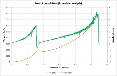

Ezekhez az adatokhoz hozzá kell tenni, hogy korántsem 100%-osak, hiszen már nem 1x és nem 2x kiderült, hogy a SpaceX sem valós telemetriai adatokat mutat az élő videókban. Megközelítőeket, de az is több, mint a legtöbb konkurens megmutat. Orosz és Indiai "élő" indítási videóknál is volt rá példa, hogy a menet közben pályáról letért rakéta az "élő" videóban rendületlenül haladt tovább az orbitális pálya felé...
ergoGnomik
Nem nagy csoda, hogy rázósnak tűnik. Oda van írva a grafikonra, hogy videóelemzés alapján. A gyors fel-le ugrálás a "mérési" hiba. A görbe a zöld vonal közepén szépen egyenletesen fut. A sebesség is így nézne ki, ha nem lenne három nagyságrenddel nagyobb. De mivel az, ezért nem látszik rajta. Viszont ez a sima görbe a "normális", nagyjából így futnak le az események.
A fokozatok szétválásánál is teljesen természetes a két görbe beszakadása. Amíg el nem érik a következő fokozat beindításához szükséges biztonságos távolságot, addig szabadon esik a rakéta és a légköri súrlódás miatt veszít a sebességéből. A második letörésnél meg már elvileg pályán van.

Arról van grafikonod, hogy ezek az értékek milyen gyorsan változnak egy kilövésnél?
Az axiális, gondolom, viszonylag állandó, a fokozat leválásánál lehet hirtelen változás.
De az oldalirányú "rángatás" hogy alakul? -

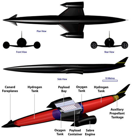

Tehát a fúziós energia is egy szent grál, ami majd, valamikor a távoli jövőben megvalósul. Remélhetőleg...2.: Amire Te gondolsz, azt most kb. a Skylon koncepció, amelynek a lényege, hogy a hajtómű a repülés egy jelentős fázisában a légkör oxigénjét használná fel, így nem kell annyi oxigént magával vinnie, mintha végig rakétahajtóművet használna.
Apró probléma, hogy a fejlesztés várható költsége is több milliárd fontra rúgna, és senki nincs, aki ennyit befeketetne a cégbe, mivel semmi garancia nincs arra, hogy ez valóban életképes, működőképes alternatíva. A fejlesztő cég, a Reaction Engines Ltd. jelenleg leginkább abban bízik, hogy a katonai megrendelések (az USAF / DARPA lát fantáziát a hajtóműben, hogy hiperszonikus fegyverekben használhassák fel) a felszínen tarthatják a legalább a hajtóműprogramot. De itt pár tízmillió fontról beszélünk, tehát alsó hangon is két nagyságrenddel kevesebbről, mint a teljes Skylon projekt költségvetése alsó hangon igényelne...
