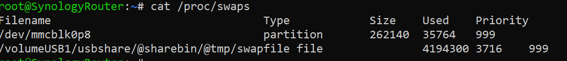

Ha a /sbin/swapon parancshoz hozzáírt -p 1000 nem állítja át a prioritást, akkor vagy az aktiválás után állítódik át 999-re, vagy már nem is ez a swapaction szkript aktiválja.
Amit még meg tudsz próbálni, az az Entware, amihez a telepítőszkript futtatásakor tudsz beállítani SWAP fájlt. Más megoldásom nem hiszem, hogy lesz rá.Ha van egy USB 3-as hosszabbítókábeled, akkor megpróbálhatod távolabb vinni a pendrive-ot a router-től. Ha egy asztalon vagy szekrényen van, akkor lógasd alá, nekem az anno bevált.
Amúgy a 2.0-s sebesség sem hiszem, hogy nagyon belassítana, legalábbis írási sebességben ez a pendrive nem gyorsabb. -
MrTwister
Sajna nem csinál semmit a parancs: [kép]
Akkor erre még nincs megoldás egyelőre ha jól sejtem. Akkor inkább kikapcsolom addig a Threat Preventiont amíg nem lesz rá megoldás, hogy teljesen letiltsuk az eMMC írását.
Köszönöm szépen a segítségedet.
Ha esetleg rálelsz/rájössz a megoldásra, kérlek mindenképpen publikáld. Addigra hátha lesz acélházikós USB3-as pendriveom is.

A pendrive amúgy ilyen(a 32 GB-os modell): [link] Gyártó szerint metal azaz fém burkolatu, persze ez lehet aluminium vagy más könnyűfém is ami nyílván mágnesesen nem árnyékol, gondolom acél házas kellene... Tudsz ilyet ajánlani, esetleg konkrét típust? USB3-as, viszonylag gyors, 32-es elég és akkor acélházas kell ezek szerint, aminek jó az árnyékolása.

Félreérted, nem a Synology spórolta le az árnyékolást, hanem a pendrive, főleg ha műanyag a burkolata.
Nem szükséges nano, egy paranccsal átírható:
sed -i "s+n \"\${S+n -p 1000 \"\${S+g" /usr/syno/bin/swapaction
Utána indíts újra a router-t, és csekkold megint a cat /proc/swaps kimenetét, hogy 1000 lett-e a prioritás.

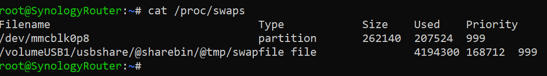

MrTwister
Szuper, én biztosra megyek, inkább átállítom. Itt nincs nano editor, akkor hogyan tudom szerkeszteni a fájlt?
sanchomuzax: Valóban írja, de nem hittem neki.
Ki kellett próbálnom.
#4944 Nem értem miért ezen a filléres árnyékoláson spórol a Synology, szégyeljék magukat egy ilyen drága eszköznél...
MrTwister
#4941
Igazából a képed alapján azt látom, hogy korrigálták a problémát. Mármint nem 100%-os a megoldás, de legalább most már egyenértékű prioritásban van, így pedig írja az USB-s SWAP fájt is.
Persze ezt továbbra is át lehet konfigurálni 999 helyett 1000-re, és akkor az eMMC-t tutira nem fogja írni. Ehhez nem szükséges Entware, hanem a /usr/syno/bin/swapaction fájlt kell módosítani. -
MrTwister

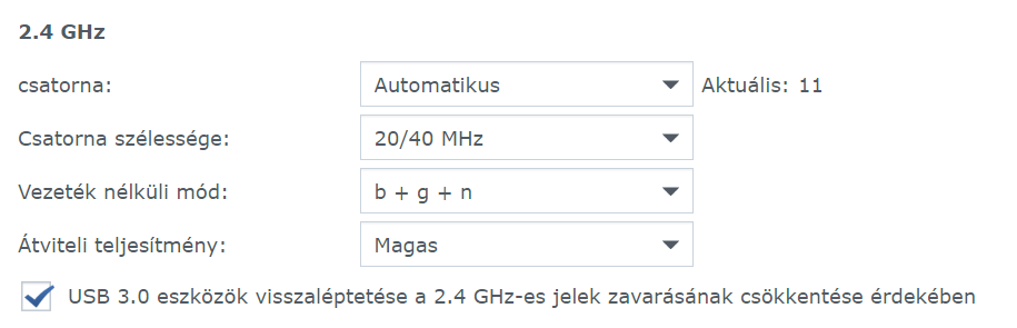

Ja még egy érdekesség, itt azt írja a koma(STEP 5-nél), hogy kapcsoljuk ki az USB3 downgradet a Wifi Radionál, hogy ne zavarják egymást, viszont ahogy én engedélyezem az USB3-as sebességet a routeremnek, megbolondul a 2,4GHz-es sávom, mert nem tud csatlakozni se a Galaxy Ultra S23-am a routerhez sem a Yamaha erősítőm Wifi-n. Muszáj voltam kikapcsolni, érdekes... Nálatok is bekavar az USB3-as port a 2.4GHz-es WiFi-nek, ha feltoljátok a sebességét USB3-asra USB2-esről?
Erről beszélek ugye: [kép] -

Betoltam egy 32GB-os USB3-as pendriveot a 6600ax-embe és engedélyeztem a Threat Preventiont, szépen felépítette az adatbázisát, viszont itt olvastam tőled, hogy a h*lyéje a belső eMMC-t degradálja swap írással ami nem hangzik túl jól. Ellenőriztem és persze nálam is:
[kép]
Megy ez a megoldás ezen az új modellen is vagy csak a régieken? Kell hozzá ez az entware csomag is? Ha igen akkor ezt az enwaret tudom telepíteni erre az új routerre is ha igen adsz hozzá egy leírást hogyan? Köszönöm Mester!

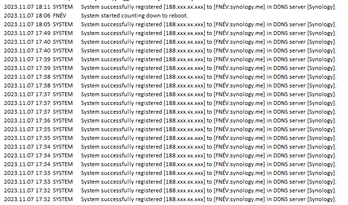

Olyan gondom van, hogy amikor a telekom modemen megszakad a net, olyankor az rt2600ac-t újra kell indítani, ha külső vpn-en akarok bejutni a NAS-hoz.
Ilyenek vannak a naplóban:
Amíg nem indítom újra, nincs aktív vpn kapcsolat, hiába jön vissza a net.
Mit javasoltok, jelentettem a modemhibát telekomnak, de évek óta van ilyen probléma és többször cseréltek már modemet. -

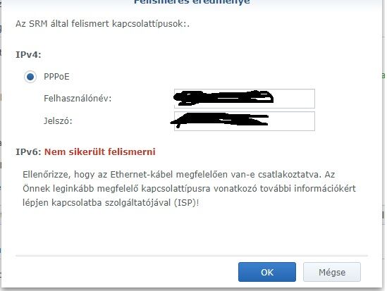

Valahol azt olvastam, hogy modem módban a DIGI nem küld IPv6 jelet, úgy tűnik ez igaz lehet, nálam sincs
Azt nem értem, hogy így az állapot fülön hogy lehet nálam aktív az IPv6 kapcsolat is....
...itt lehet a hiba...

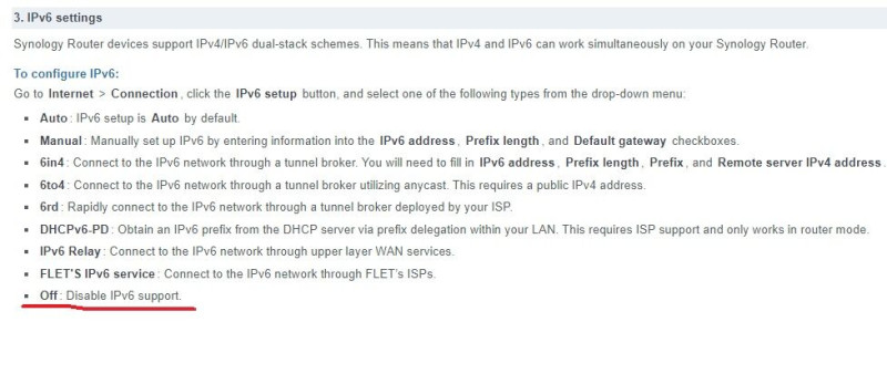

A sugót is megnéztem, elvileg egy "off" lehetőségnek is kellene lennie az IPv6 beállításnál
Ahogy a 4898 hozzászólásomban a képen látszódik, ez nekem hiányzik....
