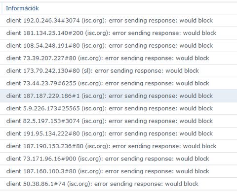

Aventurium

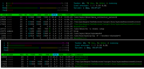

egy nagyon fura problémát tapasztaltam.
Tegnap arra lettem figyelmes, hogy a feltöltési sebesség Max sebességgel megy és a CPU 99%. pörög.
Minden eszközt leszedtem a synology routerről és ugyan úgy pörgött és a WAN led vadul villogott.
Reseteltem a routert újra beállítottam mindent és kb 1 órával később újra elkezdődött.
Ekkor a belső programokat kezdtem leállítani és amikor a DNS szervert ki lődtemm minden helyreállt
Alapból beállítottam a DNS szervert, hogy a belső hálózaton az eszközöknek megadott névvel tudjam elérni.
Kb 1 óra alatt 178.000 DNS szerver log bejegyzés lett a mellékelt üzenettel.
Ma a DNS szerver portját tiltottam és a tűzfalon szépen megy a számláló. 15 perc alatt 360.000
Most valami támadásnak vagyok az elszenvedője? -

Aventurium
ezt az eredmény kaptam ahol voltak is értékek.
