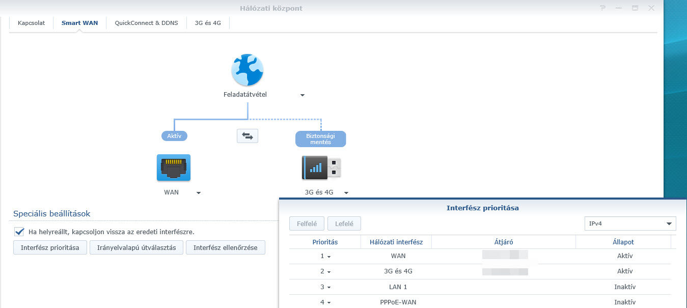

gyugyo79
Nálam azóta 100%-os mióta megcsináltam amit Kendek is írt. A Syno fórumon olvastam és ott se 100% -osan de mivel sokaknak segített kipróbáltam és azóta jó. Talán ide is belinkeltem már. De akkor leírom nálam hogy van :
Bár mivel nincs feladatátvétel fontos, hogy a LAN1 legyen a főoldalon az inaktív jobb oldalon . Ha az van mindegy csak nálam már ott se az volt csak mivel úgyse használtam nem is gondoltam, hogy számít (Lehet nem számít de a leírásba azt írták az legyen)...
Speciálisnál: Ha helyreállt, kapcsoljon vissza ... -> pipa
Interfész prioritása gomb itt a PPoE-WAN legfelülre.
Irányelvalapú gomb üres minden.
Interfész ellenőrzése: Interfész ellenőrzések engedélyezése ne legyen engedélyezve! -

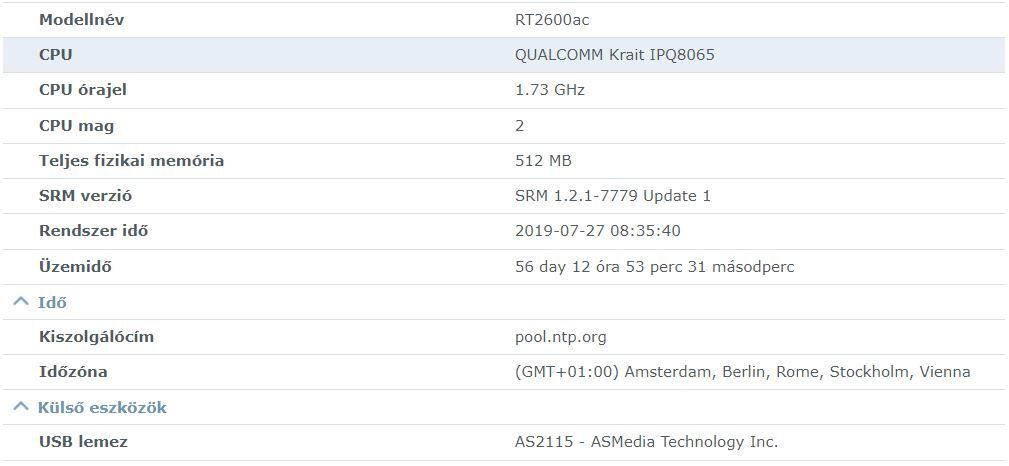

Megosztom veletek saját használati tapasztalatainkat egy RT2600ac eszközről, amit nagy megelégedéssel használunk itthon.
Sok jót hallottam a synology nasokról, így bár a router elég drága, erre esett a választás.
Az év elején lett beszerezve és már az első bekapcsoláskor is tetszett. A menüje jól használható, számomra egészen átláthatóra sikerült.
A lefedettsége megfelelő, a mi szintünkön mindenhol jó a jelerősség mindkét hálózaton, az alsó szinten a 2,4 hálózat még remekül használható.
Kiszolgál egy TV-t, 2 telefont, 2 laptopot, egy nyomtatót, egy ip kamerát, 2 "okos" izzót, 2 klímát, fűtésvezérlő termosztátot és alkalmanként az ismerősök telefonjait, egyéb eszközeit.
Rá van csatlakoztatva egy 3,5 lemez egy külső házban, erről megy a torrent, ezt használjuk hálózati adattárnak és a tv is innen olvassa be a filmeket.
Eddig 2 probléma merült fel, a költözés után az új helyen a 2.4 wifi használhatatlan volt. Ezt a problémát hamar megoldottam, mert a régi helyen lévő csatorna az új helyen már telítve volt, így átállítva egy másikra minden rendeződött. Az előbbi helyzet megoldása után 1 - 1,5 héttel a 2.4 wifi olyan lassú lett, mintha nem is lenne, sokszor el is dobálta a jelet mind a telefon mind laptop és egyéb eszközök. A fórumban olvastam hasonló gondról és hard reset valamint a frissítések telepítése után minden helyreállt.
Jelenleg 56 napja üzemel folyamatosan, de ez ennél több is lehetne, de kisebb villanyszerelési dolgok miatt párszor le kellett állítani.

Én sem tapasztaltam még hasonlót, bár nagyon nem is megy nálam egy huzamban hónapokig. A 2,4 vagy az 5 GHz-el van a probléma, esetleg mindkettő belassul ilyenkor? A router teljes újraindítása helyett esetleg elég lehet csak a Wi-Fi ki-bekapcsolása is. De az ütemezővel be tudsz állítani egy havi rendszerességű, éjszakai újraindítást is, amikor a legkevésbé okoz problémát.

Most 79 napja megy és az utolsó újraindítás is az Entware leszedése miatt volt amit azért raktam csak fel, hogy teszteljek valamit.

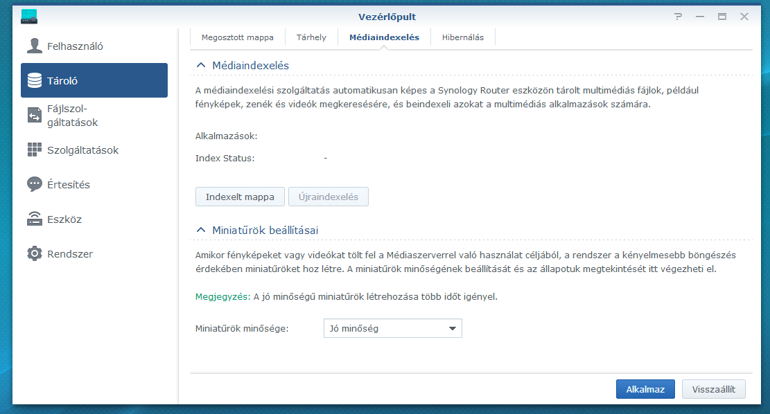

Valóban csak a Médiaszerver csomag telepítésére volt szükség. Azért elég furi, hogy eddig működött. Pár napja ment egy gyári reset a routerre, de utána egészen tegnap estig hibátlanul ment a cucc, erről filmeztünk.
A Lostot néztük... Lehet ez is valami rejtélyes csavar a storyban
gyugyo79
Franko49
#2620
A routeren nem ismerem, hogy milyen de a NAS -on az alkalmazásoknál fel vannak sorolva alkalmazások (Média szerver van a routeren ezekből csak) és az állapotnál : Kész . Mivel Synology- Synology csak gondolom, hogy itt is úgy kéne lenni. Nálad a képen ezek nincsenek. Bár azt, se tudom, hogy alkalmazás nélkül is megy e az indexelés. Bár a kép alapján beállítva sincs mappa indexelésre vagyis nálam sincs és akkor nem él az újra indexelés gomb se csak az indexelt mappa amin vbe lehetne előbb állítani.
De persze ehhez az kell, hogy eddig nálad a Média szerver -en keresztül látta eddig is a TV a tartalmat + itt ugyan úgy volt mint a NAS -on az jelezve.
Ha a Média szerver -t használtad akkor nézd meg az fut e jól. (Csomag kezelési központban tudod megnézni)
A PC -de szinte 100% hogy SMB -n keresztül látja.

Routerre kötött külső tárolót használok médiaszerverként. Eddig gond nélkül tudtam használni wifin keresztül minden eszközön, de most a TV nem látja (samsung), PC-n továbbra is elérhető. Fordult már elő ilyesmi, az újraindexelés megoldotta. Viszont most nem elérhető ez a funkció. Van valakinek ötlete mit tehetek? A restart nem segített. Köszi!
Szerk: Ahogy látom most nagyon nem is tud mit indexelni, hiába adom meg neki a mappát. Mintha meg se hallaná...

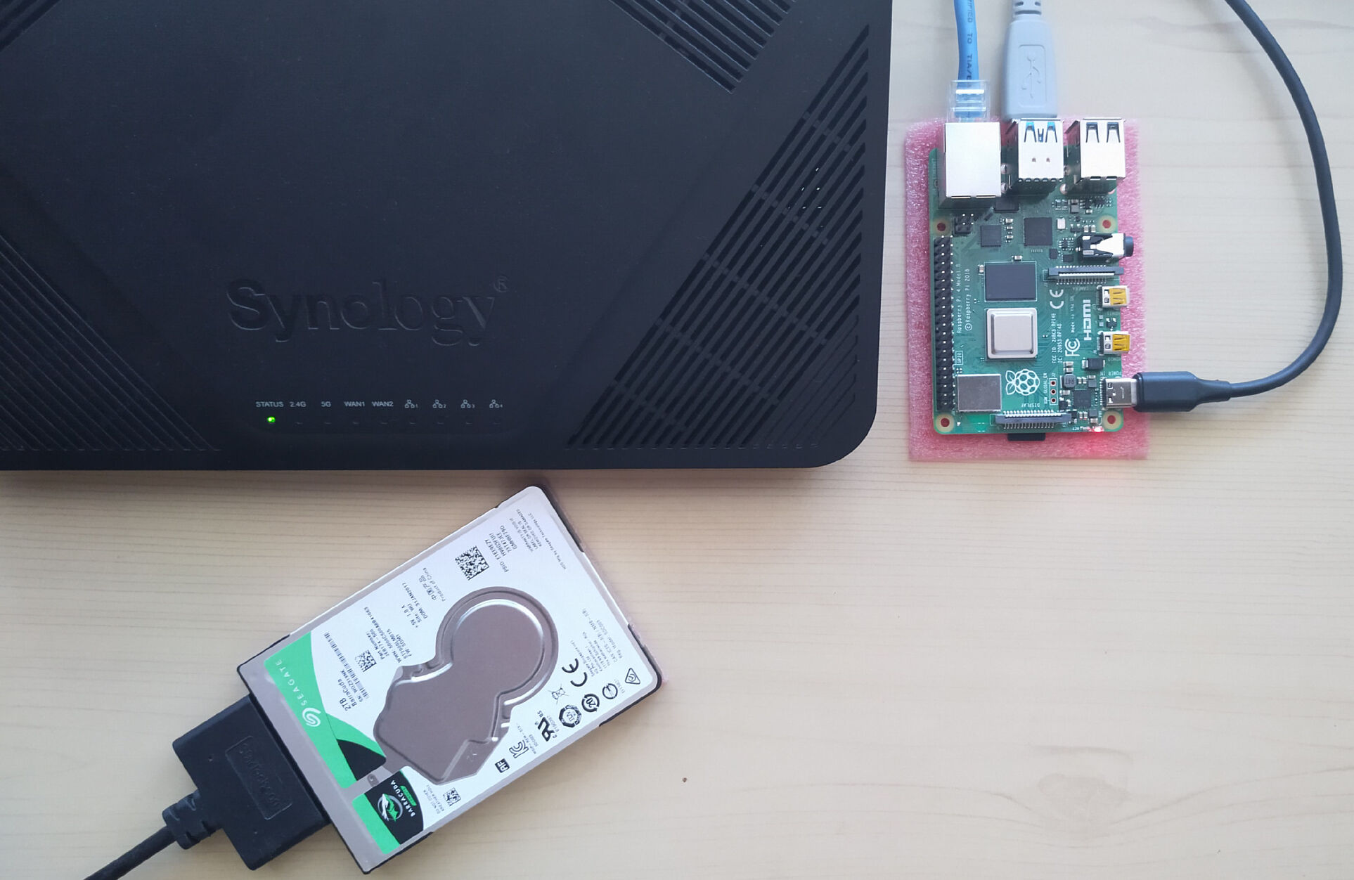

Beszereztem egy 4 GB-os Raspberry Pi 4-et, és úgy tűnik, hogy ez jobban bírja a torrentezést mint az RT2600ac. 200/20 Mbps netem van, és ebből a router olyan 150 Mbps letöltést tudott összehozni, viszont a RPi4 simán kimaxolja. Amúgy egyszerűen csak rákötöttem a router USB portjaira, a 3.0-s táplálja a RPi-t, a 2.0-s pedig egy Y kábel segítségével a vinyót.

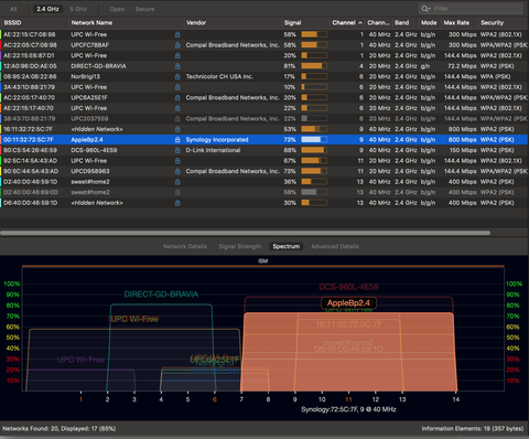

Sajnos nem tudok okosat mondani. Szerintem ez még nem is olyan gáz helyzet a kép alapján. Én a 2.4-en nem használok csak olyan dolgokat amiknél nem számít a sebesség. Vagy ha a távolság miatt az kell akkor is 0-az elvárás.
Lényegében el lennék azzal a sebességgel is amit írtál és téged már zavar bár nálam jobb a helyzet mert kevesebb a zavarás.
Én minden hova húztam hálókábelt és azt használtam amikor nagyobb fájlokat mozgattam vagy ahova kellet a Synologyhoz meg vettem a laptopokba rendesebb ac-s wifit (Broadcom BCM94352HMB) amivel meg már annyira jó a sebesség, hogy sokszor fel sem dugom a hálózatra. -

Lehet.
11et látok 300-450es sebességen 2.4 Ghz-n, 9 tp-link, 1 d-link, 1 mikrotik.
Örömmel látom, hogy a UPC jól viselkedik.Érdemes lenne bejelenteni a tp-linknél, még a kézi firmware frissítés ellenére is. Előbb-utóbb lecserélődne a nagyján, már ha lekódolják valaha...
