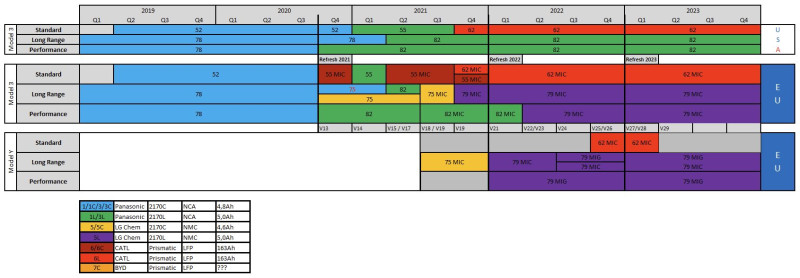

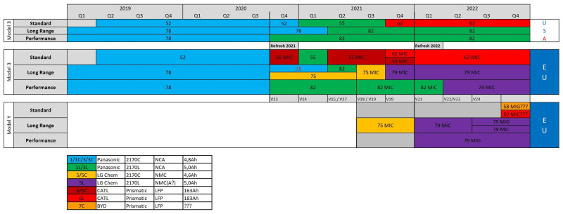

Face-n talál láttam ilyen összehasonlítós képet, de nem találom. Addig is itt a wiki [link]
rwd ugye csak hátul hajt, bár alig van már tél és a többi is alapból hátul hajt, csak akkor dolgozik az első motor, ha kell a teljesítmény. Itt a pénztárca szab szerintem határt. rwd-n felül van mélynyomó, plusz hangszórók és belső világítás, no meg a nagyobb akku.
Én már csak 2022-est vennék, vagy 2021 év végi nyugati piacost, a gyorsabb ryzen proci miatt, de használtam intel-est, lassabb de nem volt azzal sem gond. 110-től zajosak, ez ilyen a keret nélküli ablakok és a gumizaj miatt, ha van igény és pénz lehet javítani rajta utólag.
LR utólag megvehető boost-al közel van a perf-hez, de ha a teljesítmény kell, akkor azt kell venni. Igazából úgysem gyorsulgat az ember állandóan, én mentem pár kört ismerősökkel, jött a whoooaah élmény, azóta heti 1X max ha előzni kell, de nyugis stílusban nyomom, drága a gyorshajtás és sokat megyek gyerkőcökkel, fő a biztonság.

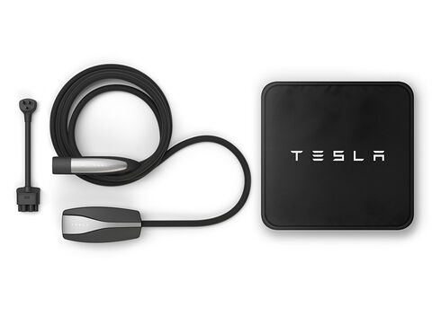

Fali töltő gyárilag hibás volt, 3 fázis bekötése ellenére nem érzékelt csak egyet és alapjáraton is zúgott. Külföldi fórumokon olvastam, hogy a zúgás még normális is lehet, majd szoftverfrissítéssel megoldják, de villanyszerelő szerint ez inkább hiba. Bevittem, csere, azóta
az újjal nincsen gond, tölt szépen ahogy kell.Bekötési papíron inkább az lehet zavaró, hogy honnan akarod bevezetni a kábelt, de a papírkája szerintem szépen mutatja, mit hogyan és hova kell kötni.

Voltam ma a Tesla budapesti szervízében és a szalonban is.
Az újonnan vásárolt, kb. egy hete beüzemelt 3 fázisú fali töltő (Tesla gen3 wall connector)
nem működött rendesen, visszavittem (se telefonra, se e-mail-re nem reagáltak, csak arra amikor az applikációban a szerviz menüben egyéb hibaként felvettem) és szó nélkül cserélték. Nem láttak még ilyet Ők sem, ilyen az én formám, kifogtam egy gyári rossz készüléket.Vann benn a szalonban model Y quicksilver és új fehér X is, jól néznek ki és az X az hatalmas, pláne a model 3-hoz képest.
