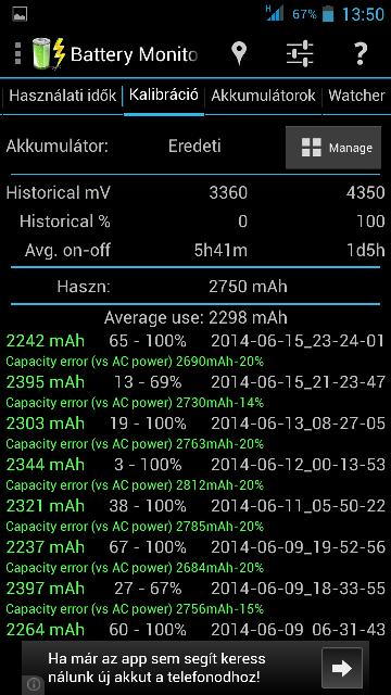

Az enyém napi töltést igényel, de most rákaptam pár játékra esténként, miután a gyerek elaludt!
Alap felhasználás mellett 2 napot elmegy gond nélkül!A 2750mAh csak "gyári adat"! 5-6 hónap átlaga alapján (azóta fenn van a Battery Monitor) itt van 2 screenshot:
Ez alapján inkább a T100-ban található 2300mAh-s akksi van benne csak átvimkézve!
A 2700 körüli értékek ne tévesszenek meg, mert a program átverhető. Ha töltés közben használod a telefont, akkor már csal a mérés...bár lehet, hogy alapba is. Nincs referencia! -

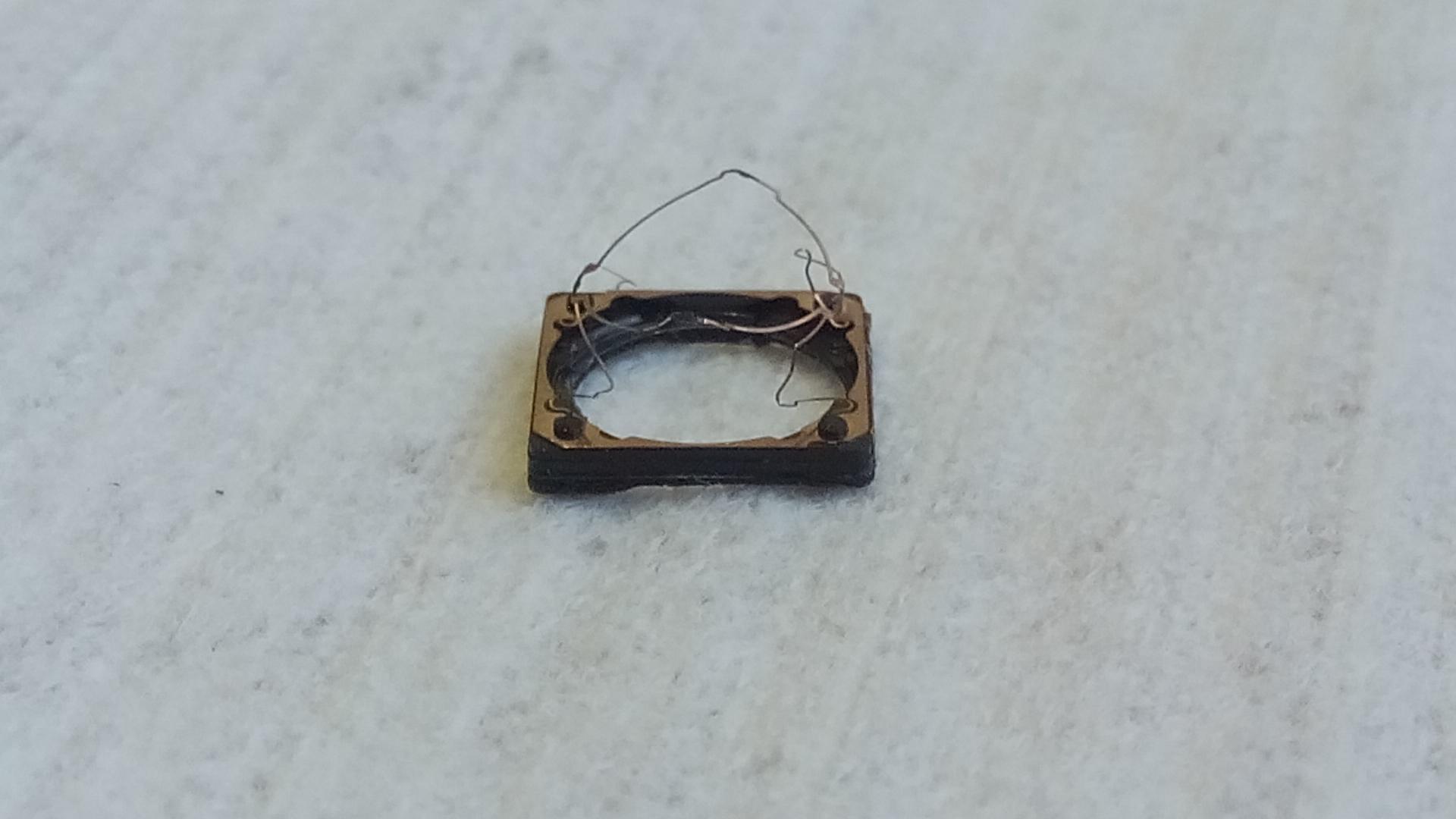

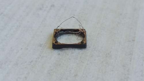

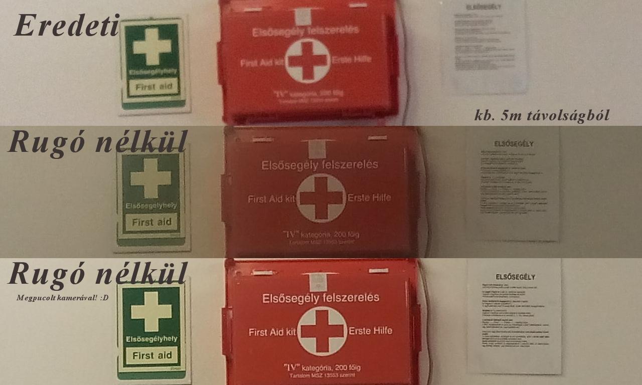

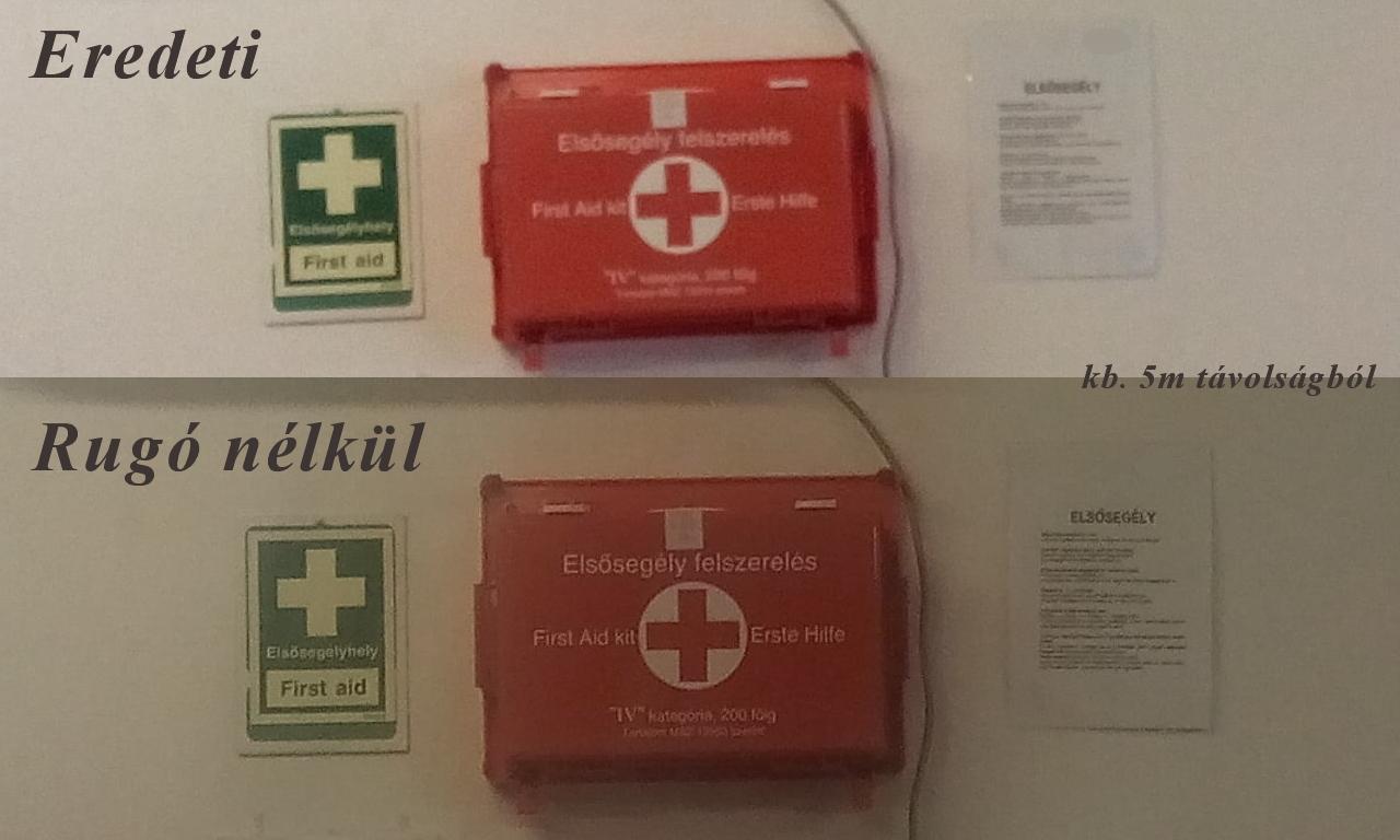

Mostanában elég sokat használtam a kameráját a gépnek és eljött tegnap a pillanat, amikor meguntam, hogy csak 2 méteren belül csinál jó képeket. (Értem ezt a fókuszálásra)
...és nekiugrottam az Indiánt által linkelt megoldásnak (#408)
Az óvatosságomnak volt hátránya, mert a késő délutánból átcsúsztam a kora estébe, így az otthon készített tesztképeim használhatatlanok lettek.
Szerencsére a kollégámmal a kíváncsiság kedvéért csináltunk itt a cégbe egy hónapja az ő Cubot X6-osával és a T11-el is teszt képet.
...ez most kapóra jött:
...és a rugó, amit nem tud a kamera mozgatója legyőzni maradéktalanul:
Egyelőre még nem nagyon teszteltem, de majd ha lesz időm csinálok pár szabadtéri képet is vele és ha lesz igény, feltöltöm őket.

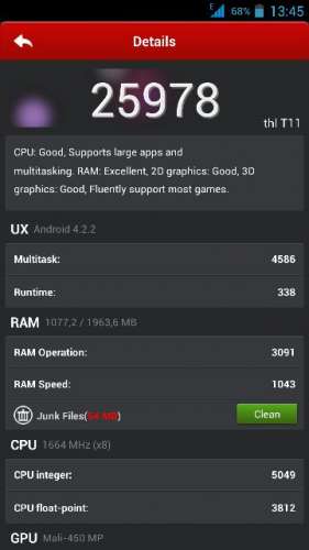

Az új Antutu Tester eredménye a T11-re (a Battery Test 90%-os töltöttség mellett indult):
I9500 - 2600 mAh (1080 x 1920 pixels, 5.0 inches)
T11 - 2750 mAh (1280 x 720 pixels, 5.0 inches)
MI3 - 3050 mAh (1080 x 1920 pixels, 5.0 inches)

Valaki próbálta az Indiant által közölt kamera fókusz javítást?
[#408]Most, hogy csináltam pár képet, az tűnt fel, hogy a kép alsó része éles, a téma, pedig kicsit homály ... amire egyébként fókuszáltattam a készüléket

Indiant
#1241
ez egyszerűbben hangzik, mint gondoltam
a Sony IMX135 van a Galaxy S4-be is, ahhoz meg lehet venni külön kamerát 3-4k körül...
Majd 1-2 hónap múlva meglátom érdekel-e még a dolog, aztán írok, ha nekiesekde nem gond, hogy a T100S kijelzője 1080 a T11 meg 720?
Mégegyszer kösz Indiant, most már kielégítetted a kíváncsiságomat

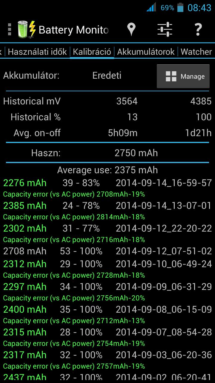

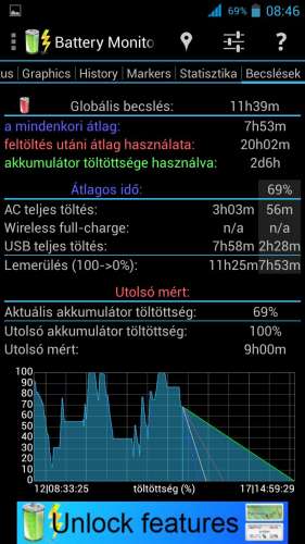

Én most a hétvégén próbáltam minimálisan használni, de csak-csak becsúszott egy kis WiDi, vakus kamerázás, netezés, napi 20 perc játék, pát perc telefonálás és emellett bírta 2d10h-t
Nekem tetszik az akku teljesítmény, ha a Battery Monitor azt is írja, hogy átlag 2300mAh a teljesítménye
