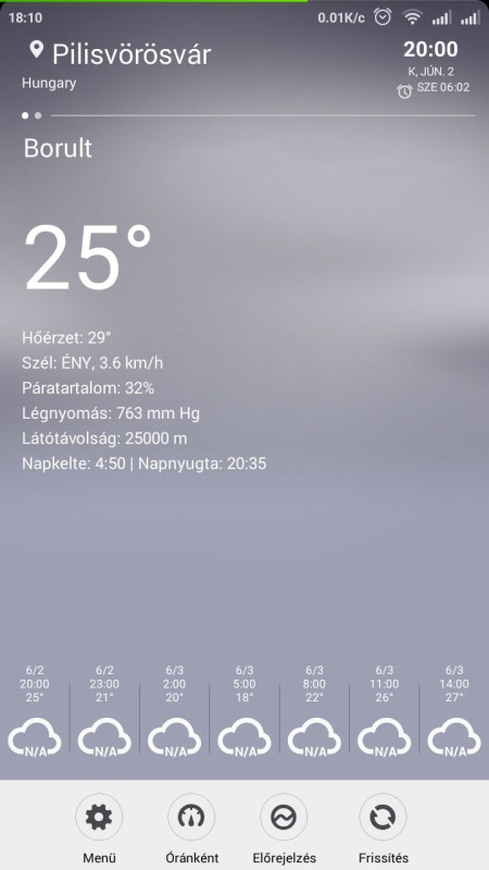

Nem tudja vki, h a miui-s időjárás app-ból hova tűntek az ikonok? Mindenhol n/a-t mutat.
