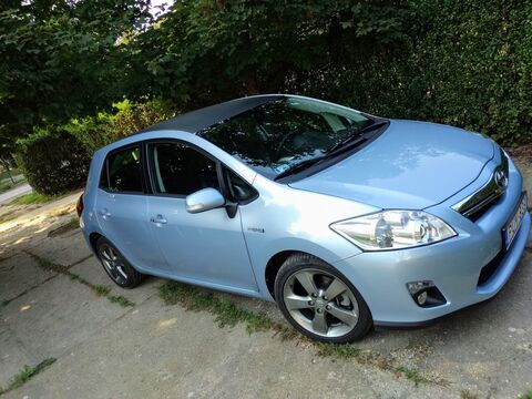

Sziasztok, véleményetekre lenne szükségem, ma felültem arra a bizonyos rollere...
Auris HSD 2012.04
Nyári abroncs: 215/45/r17
Megnéztem a téli gyári váltóméretet, és egy német Toyota fórumon találtam kifogástalan 15" alut, ugyanazzal a küllőkkel, így megvettem, és persze felgumiztam.
Na ma jött a cucli a szerelésnél.
Beleér a féknyereg, hiába Aurisról érkezett, nem gondoltam rá a hibrid nyerge nagyobb.
Nyomtáv szélesítéssel megoldható szerintetek?Köszi!
