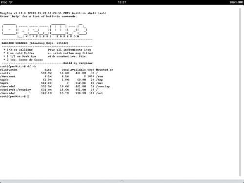

Hiába állítom be ugyanígy, a /dev/sda2 továbbra is így nez ki: /tmp/overlay-disabled
Rebootolok minden atállítás után -

A gyökérkönyvtárat kellene bejelölni az /overlay sorában!

Minden bizonnyal /dev/sda2 és /overlay kell, legalábbis ez az alap!

Na látod, és ott van a /dev/sda2, ami 512MB, ezt becsatoltad az /mnt mappába, aztán erre rá a /dev/sda3 partíciót, így pedig csak az utólag mountolt látható! És persze rossz helyre is van csatolva! Ezt kell helyre hozni, aztán mehet a TM frissítés!

Na itt valami nem kerek! Bár az első kimenet nem jó, mert nem látszanak a partíciók! Vagy elírtad a parancsot, vagy OpenWrt alatt nincs l (mint László, csak kisbetűvel) kapcsoló?
root@INT-ROUTER:/tmp/home/root# fdisk -l
Disk /dev/sda: 320.0 GB, 320072933376 bytes
255 heads, 63 sectors/track, 38913 cylinders
Units = cylinders of 16065 * 512 = 8225280 bytes
Device Boot Start End Blocks Id System
/dev/sda1 1 125 1004031 83 Linux
/dev/sda2 126 188 506047+ 82 Linux swap
/dev/sda3 189 38913 311058562+ 83 Linux
root@INT-ROUTER:/tmp/home/root#Lényeg a lényeg, mind az sda2 mind pedig az sda3 partíció ugyanoda, az /mnt mappába van csatolva, és ez így nem jó, ezért nincs helyed telepíteni!

Nézd meg PuTTY-ban, vagy LuCI-ban a parancs futtatás menüben ezeket!
fdisk -l
df -h -

LuCI-ban a csomagkezelőnél mennyi szabad helyet mutat a rendszer? Vagy PuTTY-ban a df -h parancs?

Dehát anno a hdd formázásakor a 2-es lehetőséget nyomtam ami extrootos nem?
116 kb a szabad hely

Ha nincs extroot, akkor nem fog menni, mint azt fentebb is megírták!
A törlés által csökken a hely, mivel a flash azon része csak olvasható, ahol a csomagok vannak, így egy további bejegyzést kell készíteni, hogy ez meg az törölve lett, vagyis töröltként kell jelölni, miközben valóságban nem lehet törölni, és ez foglal le újabb szabad helyet!
