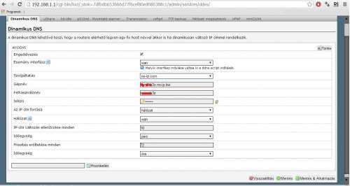

yxcvbnmaa
Segítséget kérnék a routerem konfigjában.
Vargalex 1.1.7 firmware van rajta.Alábbi problémáim vannak:
Az USB-s,2,5-es, vargalexxel formázott vinyón max 5~6 MB/s sebesség érhető el. Miért ennyire lassú, hogyan lehetne gyorsítani?
Hogyan kell új ftp usert létrehozni, illetve jelszavat beállítani?
A dinamikus dns nem működik. A natúr, épp aktuális Ip címet beírva működik minden (ftp, transmission webes felülete), de a no-ip-s címmel nem.A mellékelt ábrán láthatók a beállítások. Mit rontottam el?
Segítségeteket előre is köszönöm
