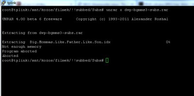

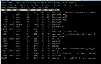

Azt nem tudtuk meg múltkor sem, de nem Te vagy az egyetlen, akinek eszi a procit...
