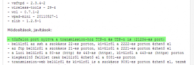

1. A modemen beállítom a DynDNS-t, ez menni fog. A routerben letiltom, mert így nem működik..2. 443 porton szeretném elérni a router felületét
3. 9091 porton meg a transmissiontLégyszi írd le, hogy állítom be a portforwardot!

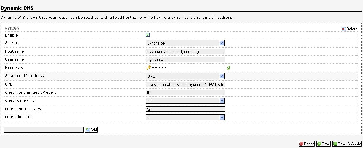

Olyan problémám lenne, hogy a DynDNS elszállt, az IP frissítve van, enabledre van rakva, minden jól beállítva, de sehogy sem akar működni, service közt nem találtam DynDNS-t
Alex: észrevétel, ami most a Startup néven van a Systemben, sz.tem jobb helyen volt a Services-ben az első helyen, mert ha állítok v.mit az alkalmazásokon egyszerűbb volt onnan újraindítani.

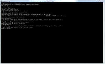

Szerintem két dolgot tehetsz (az első csak elméletben, mert most nincs lehetőségem kipróbálni):1. opkg -dest kulso --force-space install glib2
2. letöltöd wget-el a glib2 csomagot, kicsomagolod és a lib-eket bemásolod a megfelelő helyre, majd kézzel létrehozod nekik a symlink-eket. -
vargalex
zsozsoooooo #15815 üzenetére
Hi!
Próbáld ki, hogy a glib2-t telepíted először önmagában a külső eszközre. Bár, egy extroot-al sokat egyszerűsödne a dolog...
