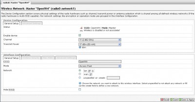

Tisztán elméleti síkon. A baj az, hogy a topic olvasóinak nagyon kis százaléka használ gyári firmware-t, így nem sokan találkoznak a hibával.
Gondolom azért az SSID szórást is kikapcsoltad. Az is eltántorít néhány nagyon amatőr jelentkezőt.

Ja még valami a WPA2 jelszó megtudás mellé. El kell fogniuk a MAC címet a wifi jelből? Nem, mert egyszerűbb, ha átballag egy másik zónába, bármelyik bekapcsolva hagyott gépen egy-két kattintás után meg van a MAC, lehet klónozni, ennyi... Na szóval szép dolog az elmélet, meg a szakmai anyagok olvasgatása, de gyakorlat nélkül...
