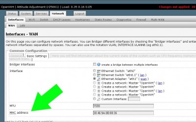

most már csak azt szeretném tudni, hogyan klónozom a mac címet. Lehet ezt webes felületen keresztül, vagy ssh-n keresztül kell?
meszi3
hali!
asszem egy kicsit elqrtam a vadiúj routerem
felment rá vargalex firmware gond nélkül, de nem volt net, ugyanis a csodálatos szolgáltatóm mac címre adja a netet
fingom sincs, hogy kell ezt megcsinálni, elkezdtem állítgatni ezt-azt és a wlan interface-t átállítottam eth0.2-ről eth0-ra (gondolom ez a "fő" interface) és most nem férek hozzá a routerhez, hard reset sem működik

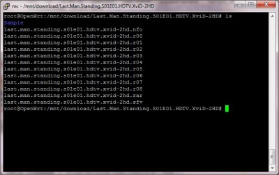

Sziasztok! új vagyok...én is Alex firmware-ét használom, olyan gondom volna, hogy nem csomagolja ki a script amit letöltött a transmisson.
a system logban látszik hogy történik valami:
Oct 12 12:44:15 OpenWrt daemon.info transmission-daemon[2253]: Last.Man.Standing.S01E01.HDTV.XviD-2HD Calling script "/etc/vargalex/unpackTorrent" (torrent.c:2000)
Oct 12 12:44:16 OpenWrt user.notice unpackTorrent: Torrent_dir: /mnt/download, Torrent name: Last.Man.Standing.S01E01.HDTV.XviD-2HDaz /mnt/unpack_torrents mappát is létrehozta a script, de ennyi más nem történik.
ha belépek ssh-n akkor unrar x -el simán kitudom csomagolni a file-okat. -

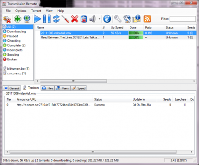

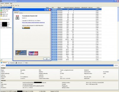

Frissítettem 2.41-es Transmissionre, és szomorúan tapasztaltam, hogy a Remote GUI programok nincsenek épp köszönő viszonyban még vele (Transmission Remote GUI, Transmission-remote-dotnet, Transmission-remote-java).
Nem tudtok valami használhatót windows alá (mármint a saját webes felületén kívűl)? -

vargalex
Hi!
A kicsomagoló script a syslog-ba logol, azaz alapesetben (ha nem irányítottad file-ba) a logread parancs kimenetében látnod kell.
A transmission config-ban be van állítva a script_torrent_done_enabled? És a script_torrent_done_filename is? Ezek a settings.json-ban is megtalálhatóak? -
