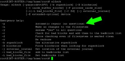

vargalex
#16140
próbáltam javítani utána, de vagy az 500. Y/N kérdésnél meguntam. és inkább hagytam a fenébe. ha valamelyik eszköz haldokolna, akkor most sem működne jól az én logikám szerint.. pedig most annyi történt, hogy formáztam a partíciót.
mellesleg.. van egy swap partícióm is ugyan ezen a külső merevlemezen.. azt pedig mindig sikerült felcsatolni a routernek, ezért nem értem mi lehetett a gond.
e2 fsck ideigneles kikapcsolása okozhat hasonló tüneteket? pár hétig kikapcsoltam rajt, már meg nem mondom miért..
pinyox

Sziasztok! már lassan 1 éve, hogy hibamentesen megy(ment) a routerem, de a tegnapi nap folyamán valami oknál fogva újraindult és azóta nem tudja se a router se linuxos pc felcsatolni a külső merevlemezen lévő partíciókat. A routeren transmission 1.92, samba és ftp futott non-stop, igaz az utóbbi nagyon ritkán volt használatban.
Hogyan tudnám rendbe tenni az adatokat rajt? Mitől lehetett ez a probléma?
Mellesleg, transmissiont érdemes felfrissíteni a legújabbra?
