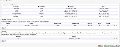

mákostészta!
esküszöm nagyon kerestem itt a megoldást de nem találom
overlay-t szeretném visszavarázsolni a HDD-re, mint ahogy Alex tool-ja teszi.
Formázni nem szeretném mert a nagy partíción van csomó cucc, ezért a tool-t nem tudom használni.Először a tool-al volt, beállítva/formázva a HDD-t.
Firmware-t frissítettem, de a beállításokat nem tartottam meg. /mnt és a swap-ot vissza állítottam a "mount ponints" fülön, de az overlay-t nem tudom hogy kéne.

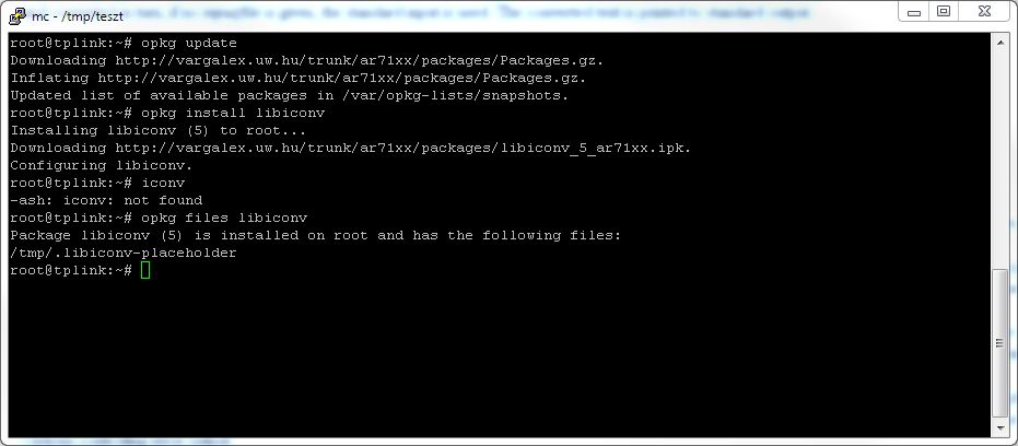

Hi!
A libiconv csak egy "fake" csomag. Neked a libiconv-full kell. Ráadásul OpenWrt build-nél nem jön létre default-ban az iconv csomag, tehát futtatható binárisod nem lesz, csak so-k (a trunk-ban sincs).
Most frissítettem a repo-mat, nálam már van. Így neked elég az iconv csomagot telepíteni, az feltelepíti automatikusan a függőségek miatt a libiconv-full-t is. -

Downloading http://vargalex.uw.hu/trunk/ar71xx/packages/Packages.gz.
Inflating http://vargalex.uw.hu/trunk/ar71xx/packages/Packages.gz.
Updated list of available packages in /var/opkg-lists/snapshots.root@TL-WR1043ND:~# opkg install snmpd-static
Unknown package 'snmpd-static'.
Collected errors:
* opkg_install_cmd: Cannot install package snmpd-static.Luciban, hogy mit ad vissza azt a tegnapi post-ba bemásoltam, sajnos ott sem telepük.

vargalex
feel2006 #17825 üzenetére
Hi!
Gyaníthatóan nem sikerült feltenni a függő csomagokat (mivel nem az automatizmussal teszed fel).
Milyen OpenWrt van feltéve nálad? Miért nem használod az ahhoz a verzióhoz fordított repo-t (csomagkönyvtárat)?ssh-n egyszerűen:
opkg update
opkg install snmpd-staticLuci-ban pedig csak csomaglista frissítés és telepítés.

tomi7711 #17823 üzenetére
Hi!
Az automount nem működésére egyszerű a magyarázat: az fstab hamarabb indul, mint a network. Ha gondolod tiltsd le valamelyik script automatikus indítását, majd szerkeszd a START paramétert és engedélyezd az automatikus indítást.
Persze egyszerűbb lehet, ha egy megfelelően későn lefutó saját script-ben mountolsz.
