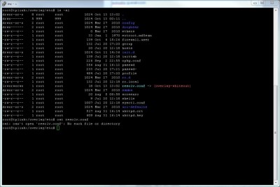

Keresztapper #17519 üzenetére
megoldottam így :
ln -s /tmp/resolv.conf.auto /etc/resolv.conf
remélem az etc/resolv.conf nem írodik át rebootkor.

zsozsoooooo #17509 üzenetére
Az /etc/rc.d dnsmask fileban ez van:
/usr/sbin/dnsmasq $args && {
rm -f /tmp/resolv.conf
[ -n "$DOMAIN" ] && echo "search $DOMAIN" >> /tmp/resolv.conf
DNS_SERVERS="$DNS_SERVERS 127.0.0.1"
for DNS_SERVER in $DNS_SERVERS ; do
echo "nameserver $DNS_SERVER" >> /tmp/resolv.conf
done
}ezek szerint a $DOMAIN -em üres.
pedig az /overlay/etc/config/network filbean ez van:
config 'interface' 'lan'
option 'ifname' 'eth0.1'
option 'proto' 'dhcp'
option 'dns' '84.2.44.1 84.2.46.1'Valaki tudja , miért üres a $DOMAIN -em ?

Keresztapper
zsozsoooooo #17518 üzenetére
Most ezt nem teljesen értem. A /etc/resolv.conf nem létezik?
zsozsoooooo
Akarom mondani , tmp/resolv.conf és tmp/resolv.conf.auto.
bocs a sok postért, csak ez a rövid szerkesztésre lehetőséget adó időt minden túllépem.

zsozsoooooo
Hali.
vargalex 1.00-ám van, extroot-tal.
névfeloldás sajna nem műxik.
Igaz létrehoz egy /etc/resolv.conf -ot automatice induláskor. de csak az van benne hogy:
nameserver 127.0.0.1létrehoz egy /etc/resolv.conf.auto -t is, na az jól van töltve:
nameserver 84.2.44.1
nameserver 84.2.46.1Mi alapján hozza létre így a resolv.confot ?
