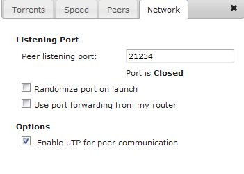

- ma észrevettem, hogy a transmission nem akar többé feltölteni, a webes kliens azt írja ki a port nincs nyitva. A tűzfalat megnéztem, allow van állítva erre a portra úgy a tcp mint az udp forgalom. Ez most miért van így? komolyan, már mindjárt elsírom magam, 4 napja kínozom ezt a routert és itt állok.Tehát akkor ismét felteszem a kérdéseket: ha usb hard rákerüla routerre és újra van indítva úgy, hogy swap került rá, meg esetleg extroot is, akkor miért indul openwrt gyári beállításokkal a router?
Ha a hard-al történik valami, amikor bemountolom mint ext4 egy vistas gépen és rámásolok adatokat, amit a router alól olvasni is tudok, akkor miért nem megy többé az internet?
Ha nem babráltam semmit a tűzfallal sem a transmission beállításaival, ill. bocsánat egy sort adtam hozzá, megjelöltem pirossal, akkor miért vacakszik a transmission? miért nincs upload? Megpróbáltam azt, hogy a gyári tűzfalbeállításban a transmission portját megváltoztattam, majd utána vissza, és akkor rövíd ideig azt ítrta ki a webes kliens, hogy "open".Egyszer átállítottam az encryption-t forced-ra, azóta sem a transmission webes klienséből, sem a router admin felületéről nem tudom ezt megváltoztatni, peddig többször rebootoltam, újraindítottam, még a transmission-t le is állítottam stb, és mégsem. Azt majd otthon putty-n keresztül megpróbálom megheggeszteni.
Miért nem megy a wifi ha auto-n hagyom a csatornát?
Elfáradtam, segítseket kérlek. Most a transmission upload fáj a legjobban.

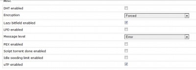

Most meg egy pár torrentre ezt írja(pause aztén resume megoldja a problémát):
Tracker returned an error: Tracker gave HTTP response code 0 (No Response)Queue Stalled Time mit jelent?
Ha bekapcsolom a Transmissionben a Seed queue enabled illetve megadom hogy hányat seedelhet akkor annyi időközönként frissíti, hogy kinek lenne "érdemes" seedelnem? -

RexpecT
A Queue stalled minutes az lenne, hogy mennyi időközönként nézze meg torrenteket, hogy melyiket lenne érdemes seedelni?
Vagy hogy működik ez, mert nem igazán értem

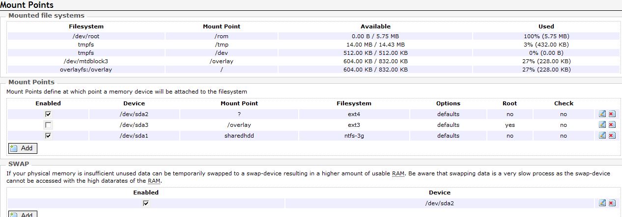

Egy nagyon érdekes problémával fordulok hozzátok.
TPLINK 1043ND routerre telepítettem ezt a "OpenWrt for TP-Link TL-WR1043ND vargalex build ver 1.00" firmware-t (2 napja töltöttem le), egy USB HDD-t próbálok bekonfigurálni úgy, hogy legyen rajta egy swap partició, egy extroot partició, meg egy harmadik (ntfs) adattárolásra.
Abban a pillanatban amikor újraindítom a routert (hogy induláskor mountolja be ezeket a particiókat), ha az új extroot partició is be lett állítva, a router jelszó nélküli alapbeállításokkal indul el.
Ha leszedem az usb hdd-t és úgy bootolom fel a routert, hozza a beállításokat.
Ez miért van így és hogyan tudnám kijavítani?
Az alábbi képen az látszik, hogy most az extroot ki van kapcsolva, természetesen szándékosan.
A másik dolog hogy bármikor editálom a mount pointokat LUCI-ban a System/Mount points menü alatt, a Writing to etc/fstab soha nem akar megszünni, a mentés azért megtörténik. Ez egy bug?
