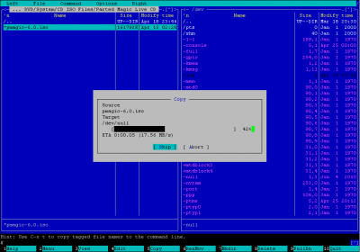

Az írási sebesség nem az igazi, mert 166 másodperc alatt sikerült neki létrehozni a 600 MB-os file-t. Azaz nagyjából 3,6 MB/s. Az olvasásnál a 600 MB-os file-val 47 másodperc alatt végzett, így ez 12,7 MB/s. Szerintem ennél is többnek kellene lennie, de tegyük fel, hogy rendben van.
A WDTV Live-on lehet, hogy rendben van a sebesség, mert akár lehet a firmware miatt is, de azt nem ismerem.Próbáltad esetleg másik gépről a másolást? Vagy más oprendszer alól? Esetleg megnézhetnéd pl. egy Ubuntu LiveCD-vel. A mért sebességek alapján nem a router oldalon lesz a hiba. Hacsak nem fut közben valami, ami szintén erősen használja a HDD-t.

Valóban kevés még a 100-as hálóhoz is. De az is látszik, hogy a samba sem hajtja ki a vasat, mert a CPU load nem túl magas. Folyamatos samba másolás esetén azért 1 fölé illene mennie.
Én megpróbálkoznék kliens oldalon a hálókártya beállításai között matatni, hátha javul a helyzet.
