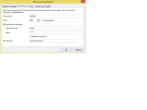

A transmission saját luzere kell, és a hozzá trtozó jelszó.
A port 9091. szóval böngészőből, helyi háló: a transmissiont futtató eszköz( router v szgép)ip:9091
kintről, ha be van állítva valami ddns szolgáltatás, akkor az ott megadott cím:9091
remote gui:
helyi hálózat: a transmissiont futtató eszköz hálózati neve vagy ip címe és a transmission felhasználó neve és jelszava.
nálam a böngészőből kinti cím így néz ki: http://gyubalazs.no-ip.biz:9091 és itt kéri a felhasználót és jelszót

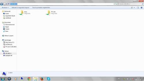

Samba írd be egy intéző sorába, hogy
\\192.168.1.1\
elvileg megkell jelennie a megosztásoknak jobb klikk és hálozati meghajtó csatolása és akkor ugyanolyan betűjel alá csatolja mint a helyi meghajtókat. -
