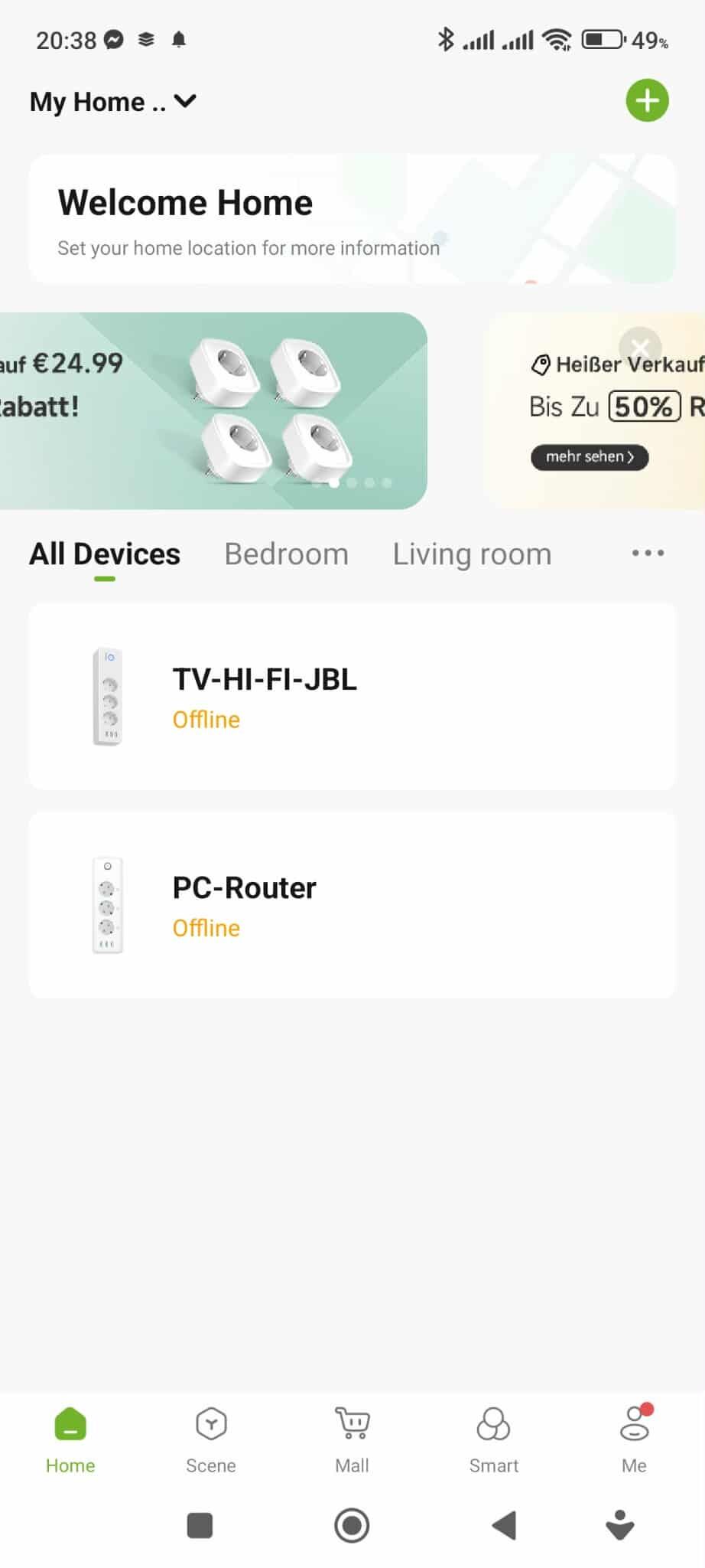

Van 2db Gosund P1, okos elosztóm + hozzá GHome app amit router váltás miatt próbálnák életre kelteni, de mint elosztó működik, kapcsolat nincsTiszta angol az egész
[kép]
Tud valaki segíteni? -
