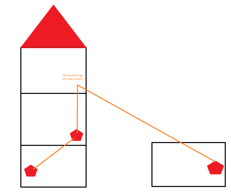

A kérdésed szempontjából akkor irreleváns a másik épület, feltéve, hogy a feladat WiFi csiholása a harmadik szintre.
Inkább egy alaprajz kéne a harmadik szintről, hogy megmondjuk, u6-pro kell-e, és ha igen, hova.Egyébként nem tudom, a valóságban hogy megy a kábel a 2 épület között, de remélem nem úgy, ahogy a rajzon

Kérlek segítsetek választani.
Felvázolom, hogy mit szeretnék. Adott egy ház(bocsi a rossz minőségért):
A legfelső szintre a megjelölt helyre szeretnék egy AP-t vásárolni. A piros sokszögek jelzik a jelenleg használt Asus routereket.
Még sosem használtam Ubiquiti termékeket. Mit gondoltok jó választás lehet oda fentre egy Ubiquiti U6-PRO Router vagy egy Ubiquiti Amplifi Alien Dual-Band Wi Fi 6 Router?
Vagy inkább mit ajánlanátok?
Köszönöm szépen!

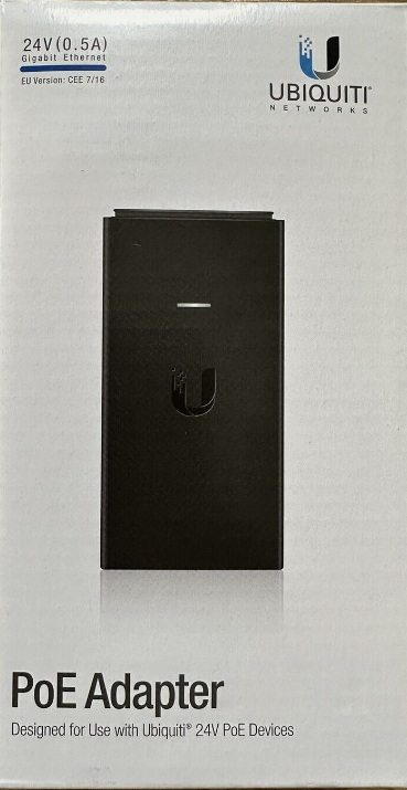

Én utoljára talán 2015 környékén vettem 24V/0.5A Gigabites adaptert, annak ilyen volt a doboza. A nem gigabites verzió ugyanez csak "gigabit ethernet" felirat nélküli. Mindenféle jelzés nélkül egy raktárban könnyen összekeveredhetne, elég nehéz lenne megkülönböztetni őket. Szóval erős a gyanúm, hogy a tied is ilyen volt 24V/1A jelöléssel "gigabit nélkül". De persze én is tévedhetek (és szoktam is ritkán)
De ettől függetlenül a gyártó honlapján minden szükséges információ megtalálható az adapter beazonosításhoz, és ha konkrét POE-24-24W-G típust kérsz a nagykerben, azt kell adniuk. Ha csak bementél és kértél egy random 24V/1A poe adaptert, nem csoda hogy FE-t kaptál, a helyükben én is eladnám az elfekvő készletet, ha az ügyfélnek nem volt gigabites megkötése. Teljesen egyértelmű ki hibázott a történetben, kár is ezt tovább ragozni. Viszont azt is megértem, hogy bosszantó a dolog, de ez most nem róható fel a gyártónak, ahogy tetted az első hozzászólásodban. -
"A dobozon is fel szoktak tüntetni a V/A és hogy gigabites változat-e vagy nem. "
Este lefotózom a dobozt ha szeretnéd, de nincs rajta egyik oldalán sem olyan infó amiből megállapítható lenne, hogy FE vagy GE. Ezért sem feltételeztem, hogy nem lesz jó.
Nem boltban, hanem nagykerben vetem, viszont már ki van bontva és több mint 1 hónapja vettem, tehát RAM-t sem tudok rá feladni.
Mindegy, hagyjuk, már megrendeltem a jót, ezzel meg majd csinálok valamit. -
rekop
A dobozon is fel szoktak tüntetni a V/A és hogy gigabites változat-e vagy nem. (a “zacskós” változaton pedig rajt a pn) Ha a boltban adott eszközhöz kértél egy injektort, akkor a boltos hibázott, vidd vissza. Ha webshop-ban rendelted pn alapján, és nem azt kaptad amit rendeltél, szintén visszaküldheted. Minden más esetben a tied a felelősség, nem a gyártóé, vagy az eladóé. Egyébként nem gyárt 2024-ben FE injektort, de a már legyártottakat nem fogják kidobni.
Mivel a dobozon nincs feltüntetve a PN, így kibontás nélkül nehéz lett volna megállapítani, hogy ez pontosan melyik típus. Hiába néztem volna datasheet-et, vagy kérdezek, csak a megvásárlás és kibontás után tudtam vona megnézni mit vettem.
Egyébként meg nem feltételeztem, hogy egyáltalán gyárt még FE-es cuccokat az Ubi 2024-ben.

A modell számból kiderül, hogy ez egy 48V/0.5A-es nem gigabites adapter. Ha megnézed a tápfeladó alján a PN-t, akkor ezt látod: POE-48-24W. És már meg is találod a datasheet-ben, parancsolj. Ugye joggal feltételezem, hogy már a kezedben volt a tápfeladó, és onnan olvastad le a model number-t, mert a webshopokban jellemzően a PN-t tüntetik fel. De vegyük egy másik verziót, szükségem lenne egy 24V/12W gigabites tábpfelafeladóra, fehér színben, mert az jobban tetszik.
Előveszem a datasheet-et. Vannak benne szép képek is szererncsére, így könnyen megtalálom a fehér színűt is. Igenám, de van két part number is feltüntetve, POE-24-12W-G-WH és POE-24-12W-WH. Felmerül a kérdés, vajon mi lehet a különbség? Ha van egy kis sütnivalóm, akkor lejjebb görgetek és kikeresem a táblázatból, ha nincs akkor megkérdezek valakit hogy segítsen benne. Megelőlegezem magamnak az első verziót, és voilá kiderült, hogy a G jelölésű a gigabites, a másik pedig FE. Innentől a google segítségel már megtalálom a legolcsóbb helyet, ahol elérhető a POE-24-12W-G-WH. Remélem tudtam segíteni
UACC-CM-RJ45-MG van helyette, amit linkeltél már nem elérhető. Ha megnézed a datasheet-et, ez multi gigabites, kevesebbet fogyaszt.
szerk: ha a nagyon régi, még a zöld ledes tápfeladó, akkor elképzelhető, hogy nincs rajt a part number, de a model number-ből akkor is kiderül a volt/amper illetve hogy gigabites-e

Az, hogy fekete vagy fehér az adapter, teljesen mindegy. Ha 24V-os adapterről beszélünk, fehérből is létezik POE-24-12W és POE-24-24W ami nem gigabites. Vásárlás előtt érdemes tájékozódni, kérdezni akár itt, vagy a forgalmazónál, illetve mindig átolvasni a datasheet-et (ezt nem győzöm hangsúlyozni elégszer). Laikusként, vagy gyakorlati tapasztalat hiányában elismerem, hogy nehéz kiigazodni ezek között, de szimplán tájékozatlanság miatt a gyártót szidni felesleges.

Ezt: POE-24-24W. A Gbit-nek a típusa: POE-24-24W-G.
Azért az Ubi elmehet a fenébe. 2024-ben mi a fenének készítenek FE-s PoE tápfeladót?
Május közepén vettem egy 24W 1A tápfeladót. Most tegnap volt időm bekötni, erre kiderül, hogy csak 100Mbit-es. Álmomban sem gondoltam volna, hogy így megszívatnak. -

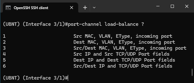

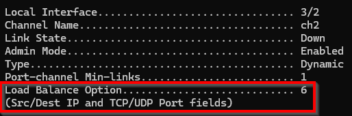

"A hash policy meglepett. Az layer3+4 lenne? Az nem is teljesen 802.3ad compliant."
Igen. Lehetne ugyan módosítani cli-ből, viszont ezek a beállítások nem perzisztensek, csak a következő provisioning/reboot-ig lesznek érvényben. Ezeket a módokat ismeri a switch egyébként:

A hash policy meglepett. Az layer3+4 lenne? Az nem is teljesen 802.3ad compliant. -

Szüleimnél egy Asus Aimesh hálózatot építettem, ki viszont szükségem lenne egy AP-re amit csak én használok.
Sosem használtam még ubiquiti termékeket. A kérdésem az lenne, hogy látjátok bármi értelmét annak, hogy az egy Asus Routerre, mint egy AP egy ubiquiti routert kötök?
