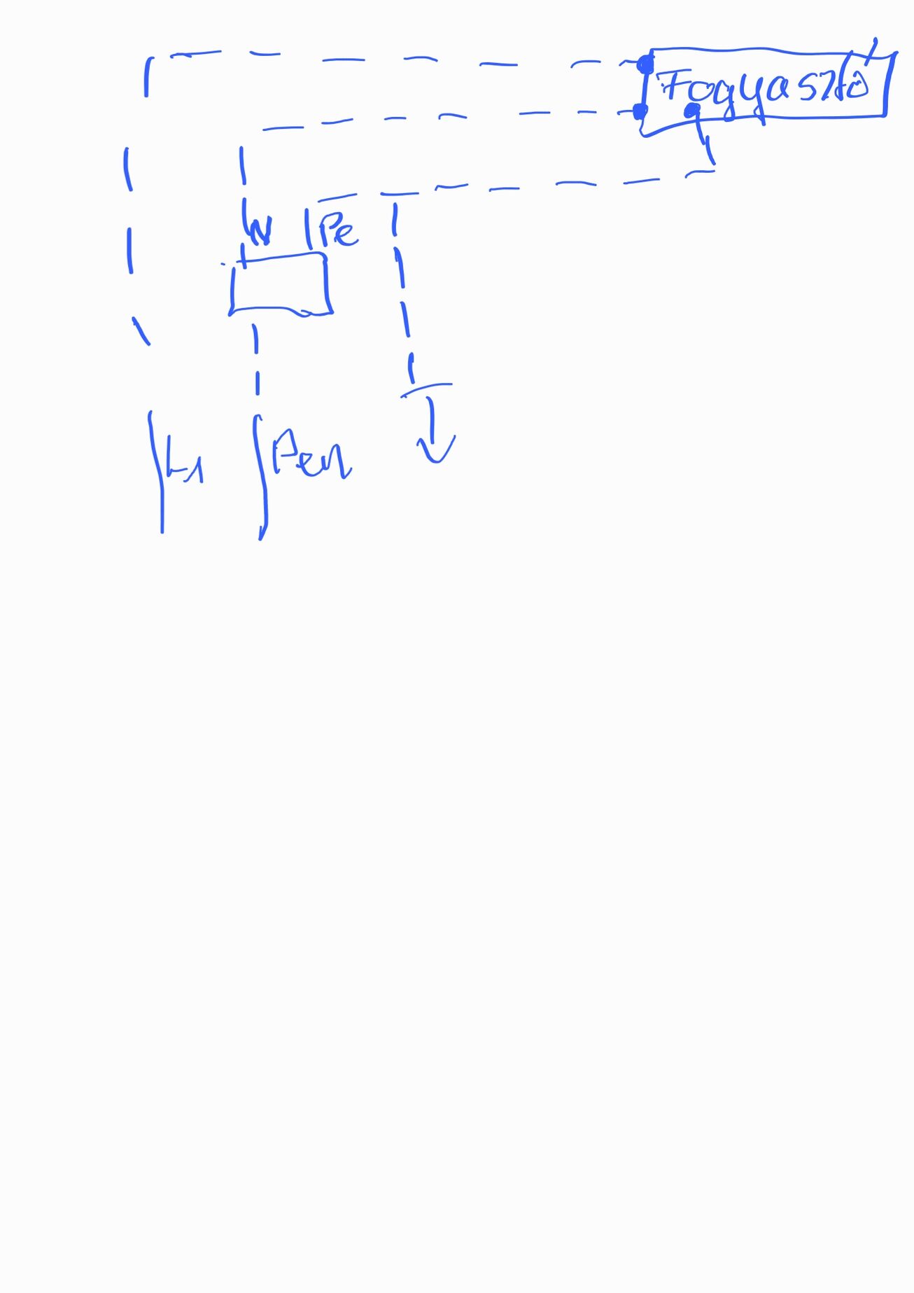

Minden figyelmeztetést megértettem. Ne személyeskedjünk, úgy gondolom az hasztalan és csak értelmetlen vitát szül. Elhiszem hogy itt a topikban magasabb a tudás szint mint nekem, én csak szeretném megérteni a működést - miért hogyan, igyekszem sokat olvasni a témában. Szóval nem állítottam hogy értek hozzá. Ilyen a természetem alapba, érdekelnek a dolgok, és szerintem ez nem rossz tulajdonság, ha valakinek sok mindenre van rálátása idővel. Tudom hogy az áram veszélyes, a fenn álló hiba is az, ezen lépjük tovább. - ezen a részén rajta vagyok a dolognak folyamatban van. Abban kérném a segítségetek, hogy kicsit megértsem a ködös részeket:
Készítettem egy rajzot: Azt hiszem már érteni vélem hogy jut az áram esetlegesen, a fogyasztó külső burkolatához vagy akár a csapból kifolyó viz ráz...de azt nem igazán értem mikor azt mondjátok, hogy a házban is lehet a hiba a kötődobozban:
egy kötő dobozban ha valahol a egy konnektor 0-ása meglazult, akkor lényegében annyi, h nem fog a fogyasztó róla műkdöni nem? Ilyen esetben nem értem hogy tud az áram vissza jutni a Pe kábelen keresztül pl a fogyasztó burkolatára hogy az veszélyes legyen
Én Pen lazulásra/rossz érintkezésre gondolok, mivel ha szakadás lenne akkor a hiba fenn állna folyamatosan. Itt pedig nem erről van szó. random, több napig hétig semmi aztán mindentől függetlenül megejlent most ismét.
Ha a Pen lazul meg és érintkezik olykor rosszul, azt értem hogy kerülhet ki az áram a fogyasztóhoz(földelt burkolatára). De ha jól értem, itt is függ attól hogy mekkora a hálózat terhelése, milyen a ház földelése...(ha ez is sérült pl akkor hálózati fesz is megjelenhet a földelésen keresztül a fogyasztónál). Minél nagyobb a terhelés, annál több feszültség fog megjelenni a földelésen keresztül a burkolaton pl. csináltam egy egyszerű rajzot.
Ez alapján a kérdésem adott, hogy tud ilyen tüneteket okozni az ha a házban valahol a egy kötő dobozban van a hiba pl egy elmenő N érintkezése olykor olykor megszűnik/romlik, és nem pedig a PEn lazult meg?
(ilyenkor a tünetek: a szünetmentes reagál feszültség esésre és kapcsolgat ki be ki be...
enyhén rázott a csap viz,
és fogyasztót dugva bárhol a konnektorba feszültség esés)Esetemben ha a hiba elkerül, akkor mind az L1 L2 L3 fázisról táplált konnektornál feszültség esés lesz.
ha valamit kavarok akkor elnézést, szívesen fogadom a helyesbítést.

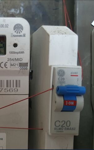

De itt most egyértelműen a régi bakonyi művek kmsz öregedése a gond, nem a karakterisztika.
1100W-ról van szó, modern porszívó, ez 5A, ha az indulást belvesszük akkor sem szabadna leoldania.
Simán az is elég szerintem ha modern B16-ot kap, ha C-set kapna mert nem írta meg a megyét, lehet budapesten-pest megyében van, akkor meg örülünkvincent.#8062 Bici
Az a "B16" kmsz a szolgáltató tulajdona, a feladata a szolgáltató érdekeinek védelme.
Pl hogy ne akarjál folyamat a szerződött teljesítmény felett fogyasztani, mert ők csak a szerződött teljesítménnyel tudnak kalkulálni amikor leszerződnek villamosenergia szállításra. -
Köszi, de mi értelme annak, hogy kint B-s van?
Rakjak belülre mindenhova B10-et, hogy ne menjen le gond esetén a fél lakás?
Mi értelme így a benti megszakítóknak?
Biztos hülye kérdés, de érdekelne a hivatalos álláspont erről.

Az áramszolgáltatói kismegszakítót elvileg csak évente 1, de inkább kevesebb alkalommal kéne kapcsolni, innentől kezdve hogy nem feladata a fő védelem, arról a rendszerhasználónak kötelessége gondoskodni a saját üzemeltetésében álló rendszer esetén.
Így az áramszolgáltató ott spórol ahol csak tud, mert a 6 és 10-es kmsz-ek között azért sokszor elég erőteljes ugrás van ha nem sikerül nagy mennyiségben olcsón leszerződni...ha meg sikerül, akkor megér 1-2 kérdést vajon miért engedett az árból a szállító.
Most megnéztem, nálam is 6-osakat raktak tavaly októberben.

egyáltalán be lehet-e kötni váltókapcsolóhoz, úgy hogy az egyik előtt legyen, de ugye nem tudok plusz vezetéket áthúzni a másik kapcsolóhoz. Nem is tudom kell-e egyáltalán. -
