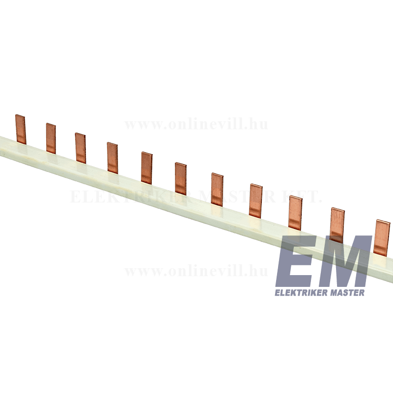

nem! A fésű 63A (10mm2) és 80A (16mm2) kivitelben olyan széles nyelvvel rendelkezik, hogy kitölti a teret a szabványos 16mm2 max kivitelű kmsz bekötő kengyel alatt, ami eleve lapos felül, és enyhén ívelt alul. Így nem okoz gondot. nem 2db 2,5-es vezetéket tolsz be egymás alá. kivétel a csapos átkötőelem, ami általában csak 2x3 vagy 2x4 kivitelben létezik, és CSAK a FI relé és a kmsz közé mehet áthidalásra, ennek négyszög keresztmetszete van, nem lapos nyelv
De kikeresem a szerelési előírást ha megtalálom
eltekintve attól, hogy ez villásra is jó, ilyen kialakítás van a fésűs sínnek, így gond nélkül aláköthető a 6mm2 vagy 10mm2 vezeték
