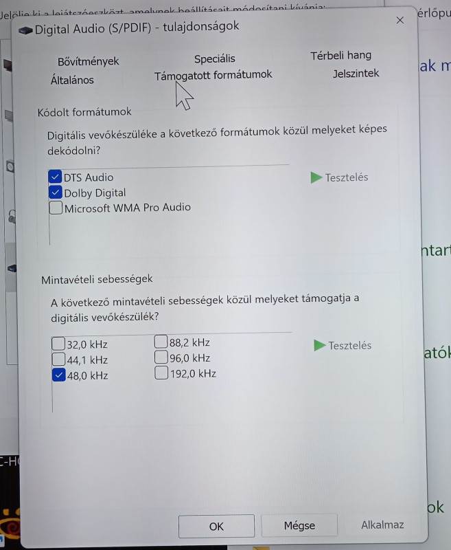

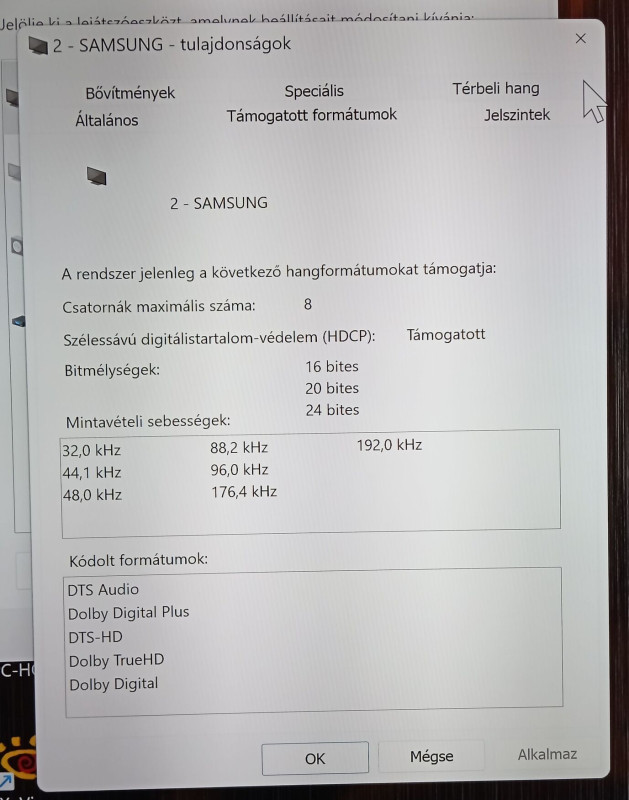

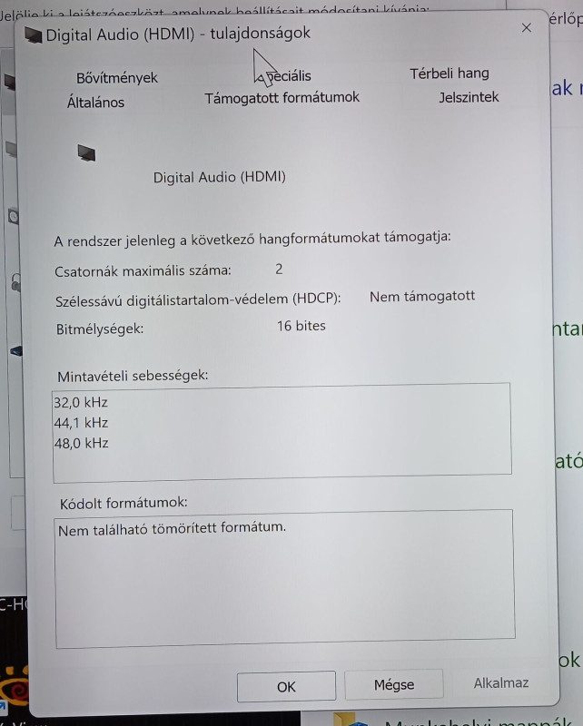

Én nem win-ről játszok le, így csak tippjeim vannak:
- A HDMI hangeszköznél a beállításoknál az Advanced és Spatial sound füleken lehet állítgatni formátumot, illetve a Supported Formats fülön ki is írja, hány csatornát tud és milyen formátumokat.
- A lejátszó progiban passthrough (vagy hasonlóan elnevezett) módot kell beállítani. Pl. MPC-HC-nál az MPC Audio Render-nél nézz körbe (Allow bit-exact output).Nekem egy régebbi TV-n (HDMI 2.0) sikerült Dolby Atmos-t varázsolni így, de volt ott delay meg kihagyás, így hagytam - nem HDMI-n keresztül játszok le.

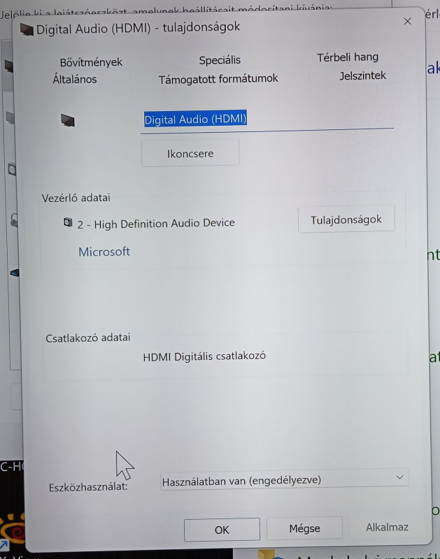

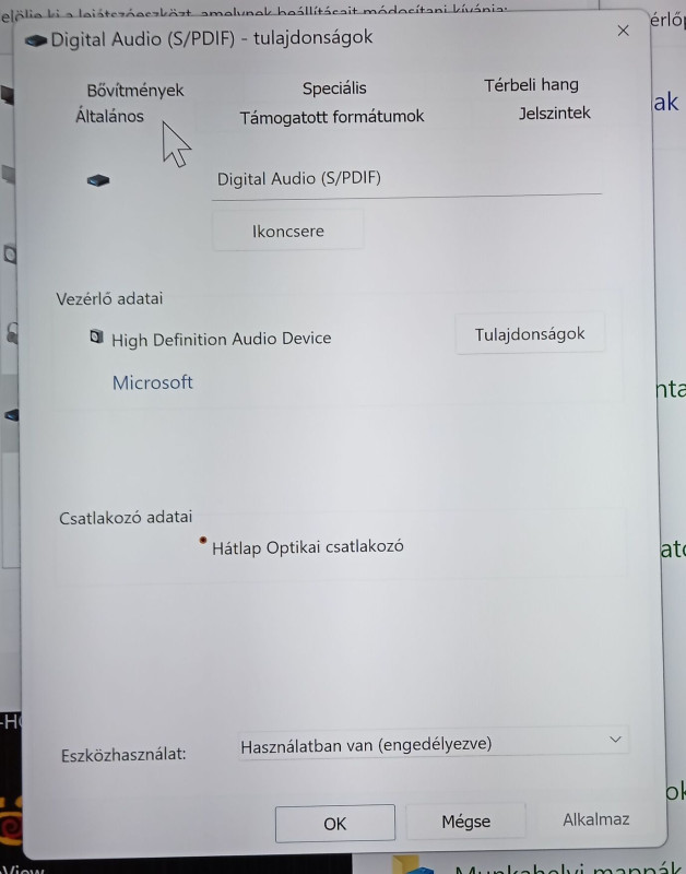

Üdv mindenkinek!
A PC HDMI-n keresztük kapcsolódik egy AVR-hez, majd az AVR szintén HDMI-n a TV-hez. A PC-n LibreELEC (pendrive-ról) és Win 11 (SSD-ről) fut, mikor mit indítok el.
LibreELEC alatt a Kodi továbbítja a térhatású hangokat az AVR felé.
Win 11 alatt képtelen vagyok beállítani a Kodi-n, VLC-n vagy MPC HC-n, hogy továbbítsa az AVR felé a DD, DTS hangokat, csak PCM érkezik.
Mit és hol rontok el? -

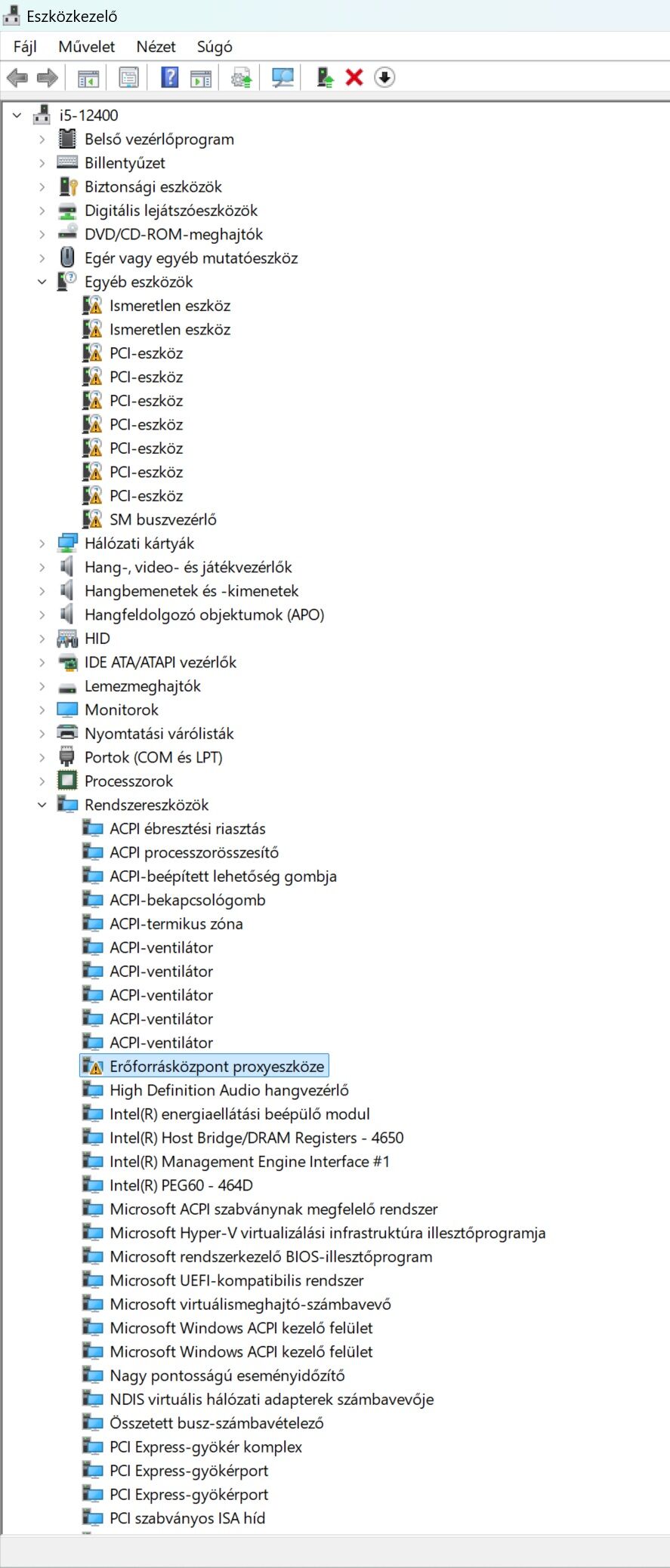

Javítsa ki az ismeretlen eszközillesztőket az Eszközkezelőben
Ha nincsenek, akkor irány a hardvergyártó weboldala és onnan letölteni a hiányzó illesztőprogramokat, előtte pl. a VID-PID alapján beazonosítani hogy melyik hiányzik, stb.

Sziasztok! Gigabyte B760M DS3H DDR4 lapom van. Az Eszközkezelőben van néhány sárga felkiáltójelem. Meglepő, hogy a Windows 11 önmagától miért nem talál drivereket ezekhez. Vajon milyen drivert tegyek fel a hivatalos Gigabyte oldalról, hogy ezek megoldódjanak? Nem akarok ész nélkül mindent telepíteni.

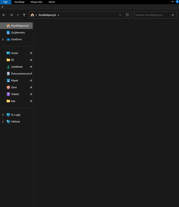

King Unique
szanozs
#22113
Microsoft says black borders in Windows 11 File Explorer is a feature, not a bug
Még június végén a KB5039302 számú opcionális kumulatív frissítéssel jelent meg, vagy ha azt nem telepítette a felhasználó, akkor a júliusi KB5040442 számú standard kumulatív frissítés telepítése után kapta meg ezt az új funkciót.
Hogy ki lehet-e kapcsolni, az hirtelen passz, bár a webes kereső az alábbit írja.
"Go to "Settings" > "Ease of Access", check the options under "Cursor and mouse pointer" and "High contrast". Make sure no settings are enabled that could be causing the black outline"
Amúgy szerintem sokkal jobb és látványosabb ez az új kijelölés, ha ki lehetne kapcsolni, akkor sem feltétlen kapcsolnám ki és állítanám vissza a régire.

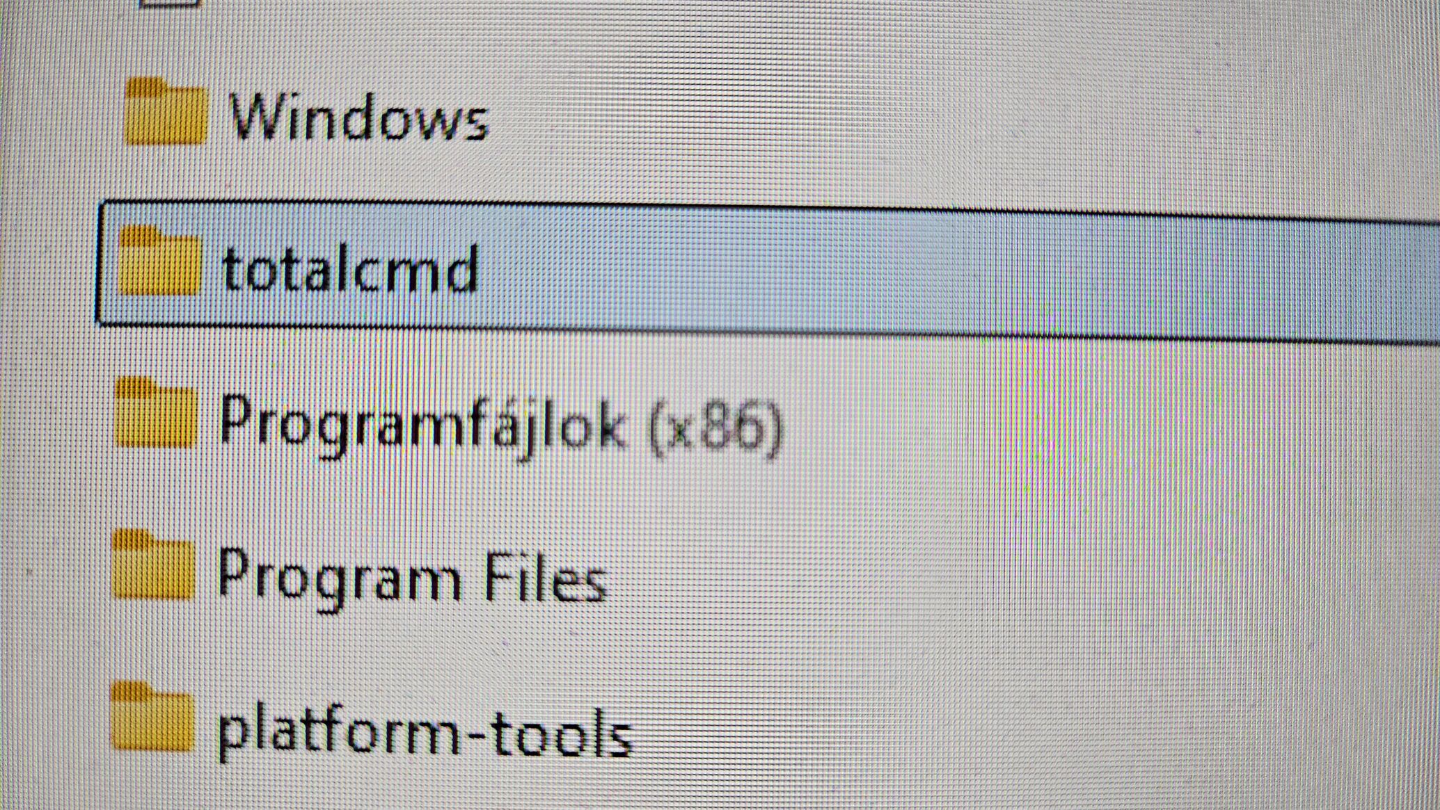

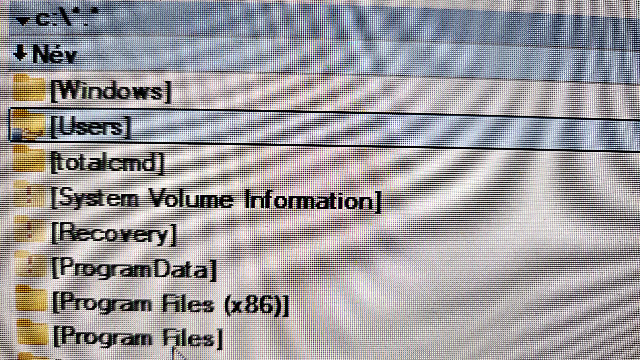

Sziasztok! Olyan kérdésem lenne, hogy a win11-ben Total commanderben vagy Intézőben kijelölök egy file-t az miért teszi fekete keretbe? Viszonylag friss az "élmény" (2-3 hónap), mintha korábban nem keretezte volna. Már régebb óta használom a win11-et de eddig ez nem tűnt fel. A cégnél win10 van még, ott a jól megszokott kijelölés van. Ezt valahol ki lehet kapcsolni vagy ezzel együtt kell élni?
[Commander] [Intéző] -

Mi lehetett ez amúgy, és mi okozta?
Rick4
Tegnap óta eltűnt a féjlkezelőből a kezdőképernyő tartalma, azaz az eddig használt fájlok, mappák, az ablak üres, és ennyi. Próbáltam visszaállítaniu a nézetet az alapbeáéllításokra is, restart, minden volt, semmi eredmény. Itt egy cosmó dolognak kellene látszódnia, a mai, tegnapi, múlt heti dolgok is mind itt voltak. Frissítés cseszte el, vagy más oka lehet?
Csorbi
