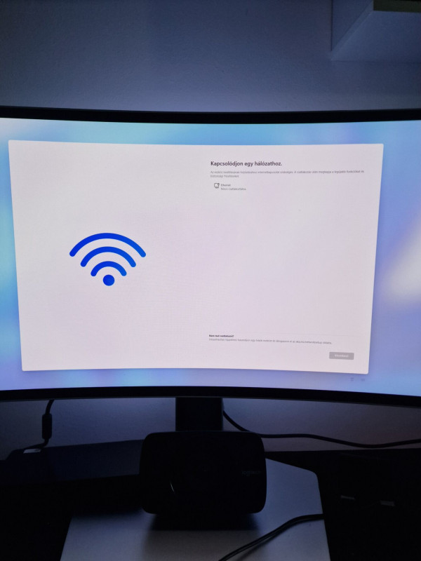

Laraxior
#21862
Csatlakozás a Windows 11-számítógép beállításakor
Neked ez a rész kell: Ellenőrizze és telepítse újra a Wi-Fi hálózatiadapter-illesztőprogramokat (speciális felhasználók számára).
(Nyilván ez a vezetékes Ethernet csatlakozóhoz is ugyanúgy megoldás)
Van olyan Intel LAN vezérlő típus, amit ilyen-olyan-amolyan okok miatt nem tettek bele a telepítőbe, ezért a telepítés során ezt kézzel hozzá kell adni.De ha egyáltalán nem akarsz neki netet adni, akkor az előző hozzászólás lesz a megoldás.
Laraxior
Komolyan net nelkul nem megy fel ez a vacak?
Louro

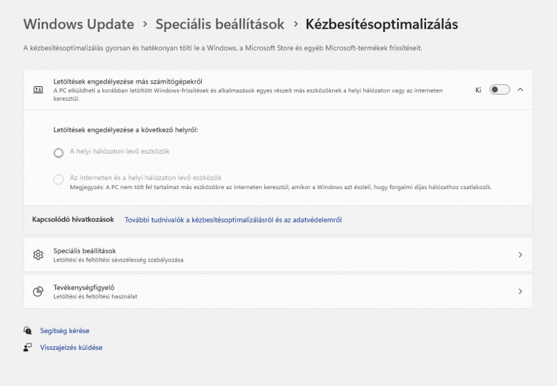

King Unique
• Sávszélesség korlátozása a Windows 11 frissítéseihez
• Kapcsolja be vagy ki a mért kapcsolatot a Wi-Fi hálózathoz a Windows 11 rendszerben
• Állítsa be, szerkessze vagy távolítsa el a hálózati kapcsolat adatkorlátját a Windows 11 rendszerben• A Windows 11 frissítéseinek szüneteltetése és folytatása
Van lehetőség a Windows Update sávszélesség korlátozására, ahogyan adatkorlát beállítására is, valamint a frissítések szüneteltetésére is, ha épp nem alkalmas a frissítés.
De ezek ugye csak a Windows 11 frissítése, ellenben attól még a telepített 3rd party programok, böngészők, Skype és egyebek ugyanúgy nekiállhatnak bekapcsolás után frissíteni, ha ritkán van használva a PC, azon a Windows 11...

Ezt az inteles videót néztem telón...ami nekem kell AMD azt nem találom a pendriveon. Biztos elbújt valahová és azt se tudom merre keressem a rengeteg alkönyvtárban.Na most a másik problémám, hogy a telepítés miatt már az új alkatrészek vannak beszerelve és a win 10 ssd van rádugva, hogy legyen használható gépem. Ezen meg valamiért nem indul el a pendrive. Szóval káosz.
Ui. Igen a media creation szoftverrel hoztam létre az USB telepítőt.
King Unique
J.C.G.
#21798
Na és ha van a BIOS-ban AMD RAIDXpert2 vagy egyéb hasonló nevezetű menü és beállítási opció, akkor azzal mi a helyzet, be van kapcsolva? Ha igen, akkor azért kéri a telepítő a drivert, ahol egyik lehetőség érelemszerűen kikapcsolni azt a BIOS-ban, le lett már írva az előbb.
A letöltött drivert meg ugye nem elég szimplán csak a pendrive-ra másolni, hanem értelemszerűen be is kell onnan tallózni a telepítésnél, amit a már linkelt ASUS leírás is szemléltet.
+ Ha nem megfelelően lett elkészítve a telepítési adathordozó, akár akkor is illesztőprogramot hiányolhat a telepítő. Viszont ha az MCT-vel lett létrehozva, akkor annak elvileg alapból jónak kell lennie, de esetleg meg lehet ismételni a létrehozást, hátha.
